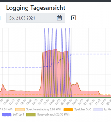

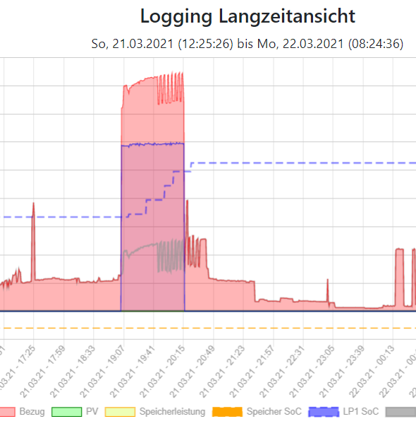

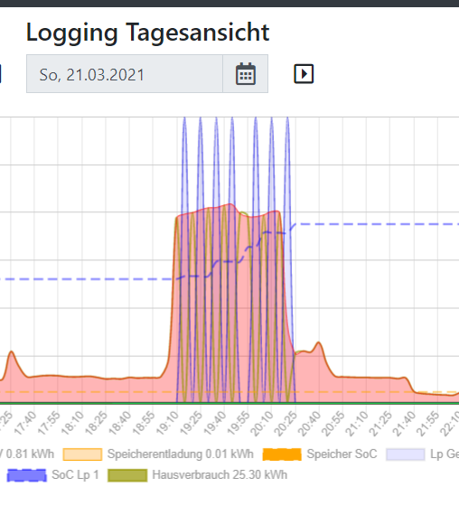

Gestern Abend etwas nachgetankt...In der Tagesansicht sind dubiose Spitzen entstanden. Fronius Gen24 / go-e Problem?

PV 8,56 kWp / Fronius Gen24Plus / Fronius SmartMeter / BYD HVS Premium 7,7 kW
VW e-Golf (Bj 2020) / openWB Standalone / go-eCharger HOME+ 22 kW

Re: Rückmeldungen Nightly 1.9.222
Das liegt am Go-e Charger der nur absolute kWh liefert und hat nichts mit der Nightly zu tun.
Go-e kennt das Problem seit 2018.
Ok, danke für die Info. Konnte ich bis dato noch nie sehen, da ich mit dem Fronius Gen24 erst seit 1.9.220 vernünftige Tageswerte habe.
