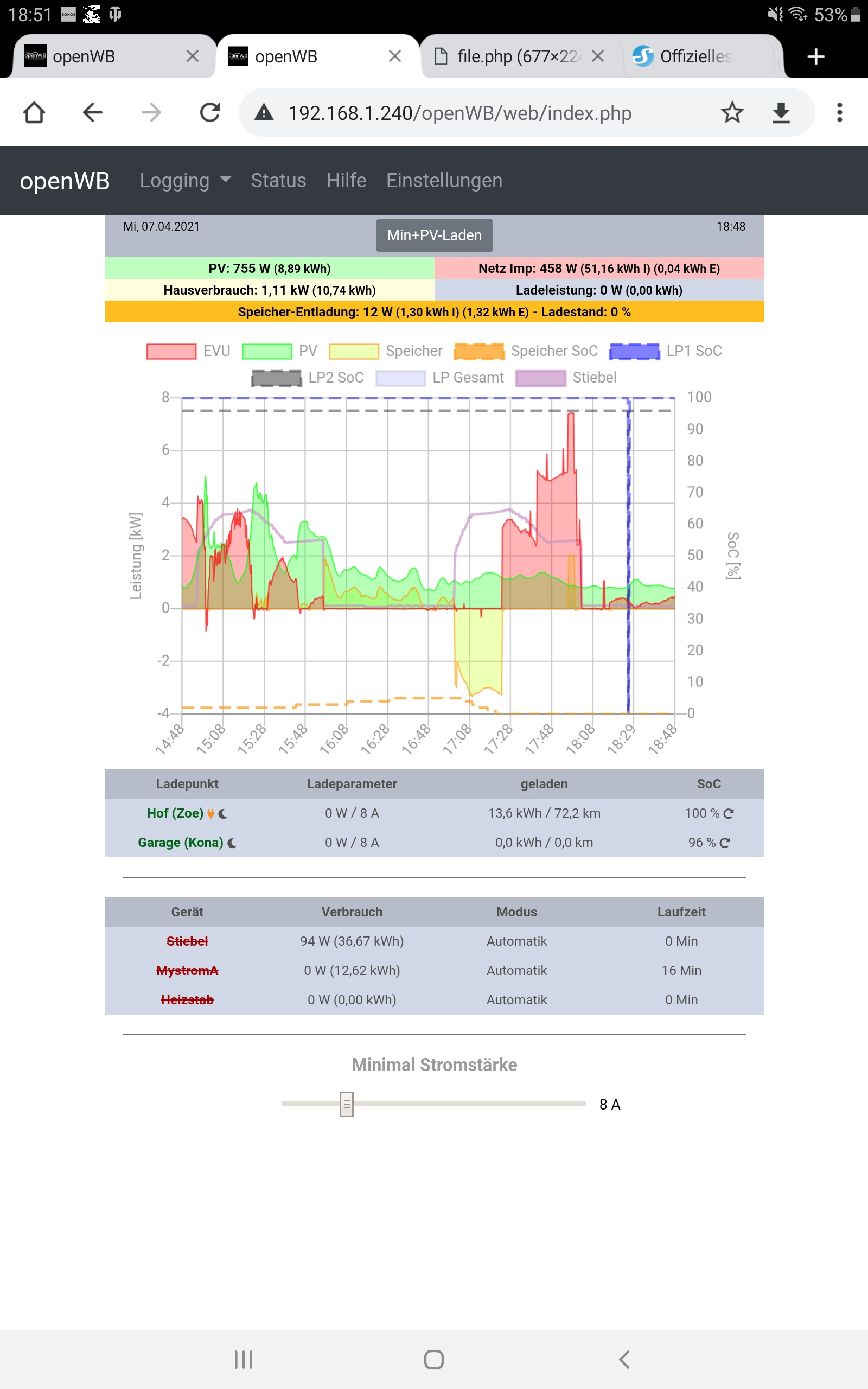

In der neuesten Nighlty protokoliert er explizit die runningTime in Sekunden im Smarthomelog:
2021-04-07 18:35:08: (1) Stiebel rel: 0 oncnt/time: 0/0 Status: 10 akt: 114 Z Hw: 5133349
2021-04-07 18:35:09: (8) MystromA rel: 0 oncnt/time: 0/932 Status: 10 akt: 0 Z Hw: 0
2021-04-07 18:35:09: (9) Heizstab rel: 0 oncnt/time: 0/0 Status: 10 akt: 0 Z Hw: 0
(932 / 60 = 16 Minuten Laufzeitanzeige in OpenWb)
Zusätzlich wird um 0:00 explizit ein löschen der MQTT runningTime erzwungen.
Kannst du mal den aktuellen nightly einsetzen und dann falls es wieder so eine Stundenabweichung gibt: Ins Log schauen was er dort als runningTime hat für das Smarthomedevice und mit einem anderen Browser ebenfalls OpenWb aufrufen ? Ich vermute momentan auch eher Frontend als Smarthomehandler

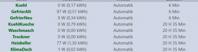

2021-04-07 18:35:09: (8) MystromA rel: 0 oncnt/time: 0/66900 Status: 10 akt: 0 Z Hw: 0
66900 Sekunden -> 1115 Minuten -> 18 Stunden und 35 Minuten. dann sehen wir sofort wo das Problem ist.
Gruss Olvier
Re: SmartHome 2.0- Unklarheiten in Hausverbrauchsanzeige mit shelly
Ok, in ca. 20 Min.

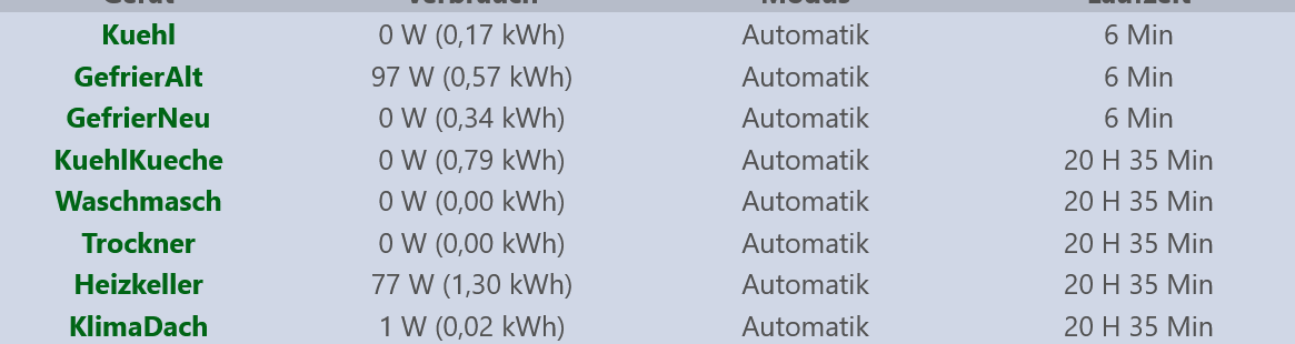

228 installiert:
SH-Log passt (Gerät 1-3 hatte ich vorhin nochmal deaktiviert:
2021-04-07 19:32:50: (8) KlimaDach rel: 1 oncnt/time: 0/70259 Status: 10 akt: 1 Z Hw: 0
2021-04-07 19:32:49: (7) Heizkeller rel: 1 oncnt/time: 0/70259 Status: 10 akt: 76 Z Hw: 0
2021-04-07 19:32:49: (6) Trockner rel: 1 oncnt/time: 0/70259 Status: 10 akt: 0 Z Hw: 0
2021-04-07 19:32:48: (5) Waschmasch rel: 1 oncnt/time: 0/70259 Status: 10 akt: 0 Z Hw: 0
2021-04-07 19:32:48: (4) KuehlKueche rel: 1 oncnt/time: 0/70259 Status: 10 akt: 0 Z Hw: 0
2021-04-07 19:32:47: (3) GefrierNeu rel: 1 oncnt/time: 0/109 Status: 10 akt: 68 Z Hw: 0
2021-04-07 19:32:47: (2) GefrierAlt rel: 1 oncnt/time: 0/145 Status: 10 akt: 103 Z Hw: 0
2021-04-07 19:32:46: (1) Kuehl rel: 1 oncnt/time: 0/108 Status: 10 akt: 0 Z Hw: 0
70259 = 19 h in die 30 Min. ist ok
Und nun die Anzeige vom Laptop (Samsung ist analog):
Beiträge: 2450
Been thanked: 33 times
Beitrag von okaegi »
dann hat es ein Gui Problem
Gruss Olvier

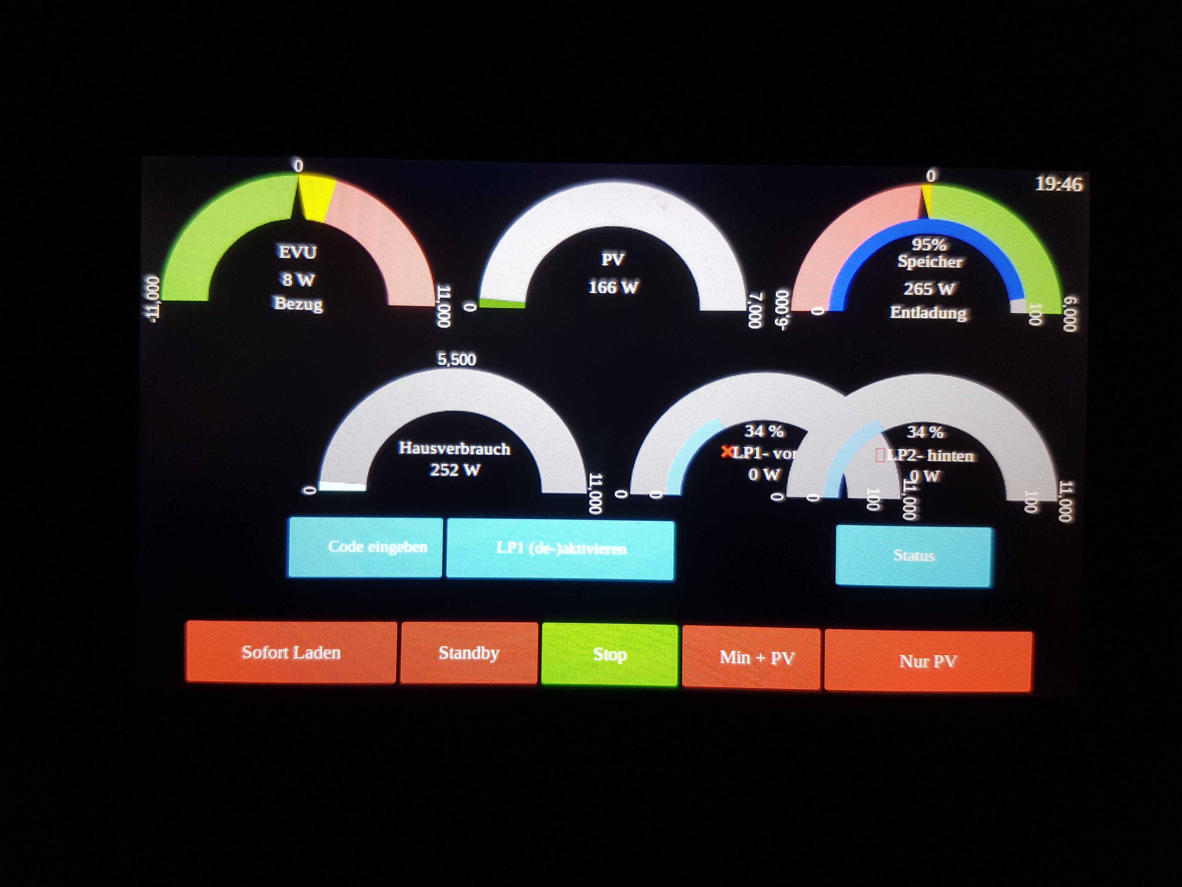

Habe jetzt auch das Azeigeproblem von heute aus dem Forum auf oWB- Display.
viewtopic.php?f=9&t=3009
