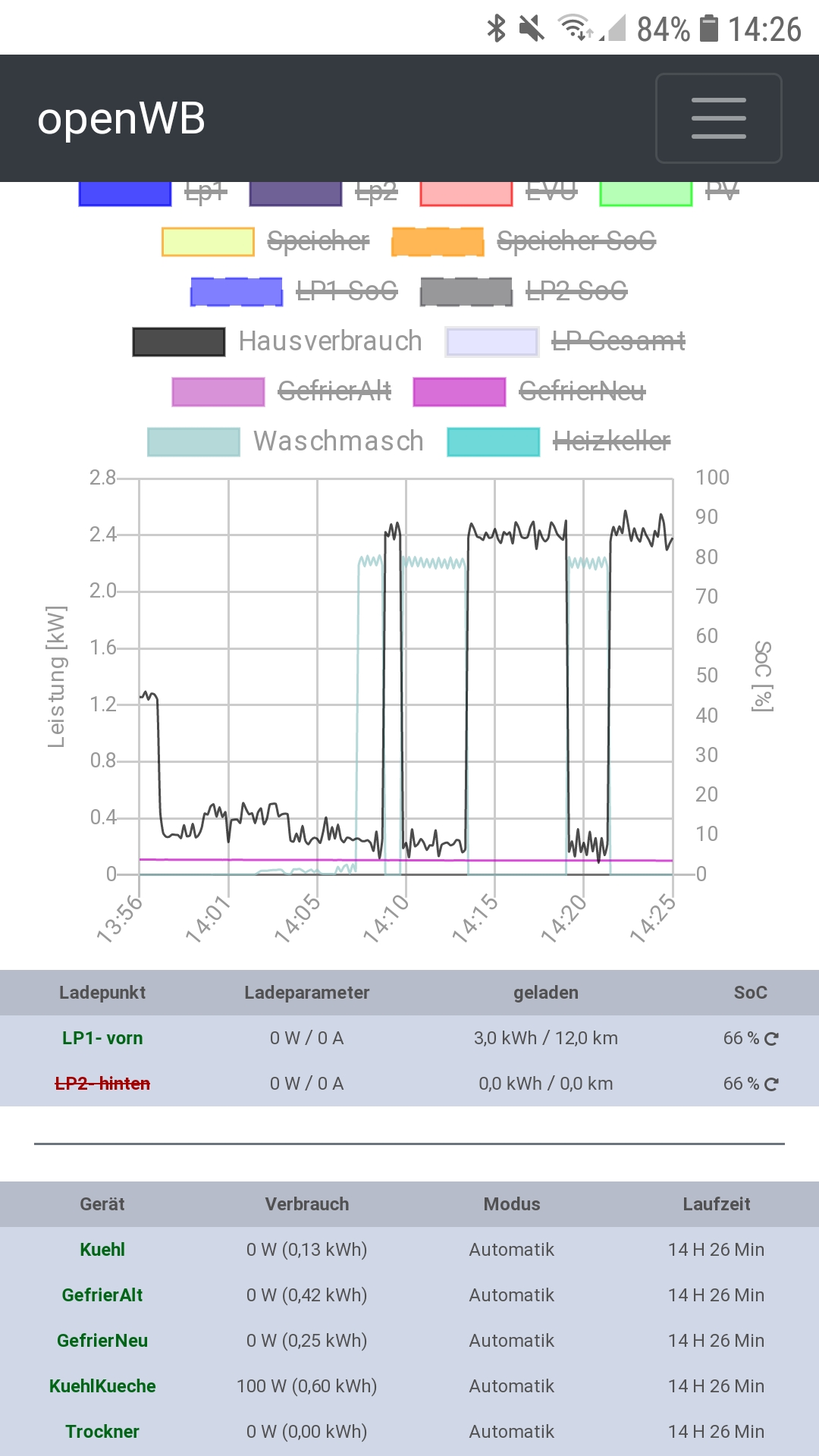

meine installierte Version: 1.9.225 (2021-03-26 16:30:37 +0100 [a4e46b09] ) auf oWBStandalone,
SmartHome 2.0: 8x shelly, davon 5x 1pm (Gerät 1-8 aktiv, alle rein zu Messzwecken)
Folgende Kuriosität habe ich letzte Woche bereits festgestellt und konnte es heute näher testen.
Sehe ich etwas verkehrt, oder ist der beschriebene folgende Fall normal?
Ich gehe davon aus, dass alle gemessenen Verbraucher selbstverständlich jederzeit in Summe als Hausverbrauch angezeigt werden.

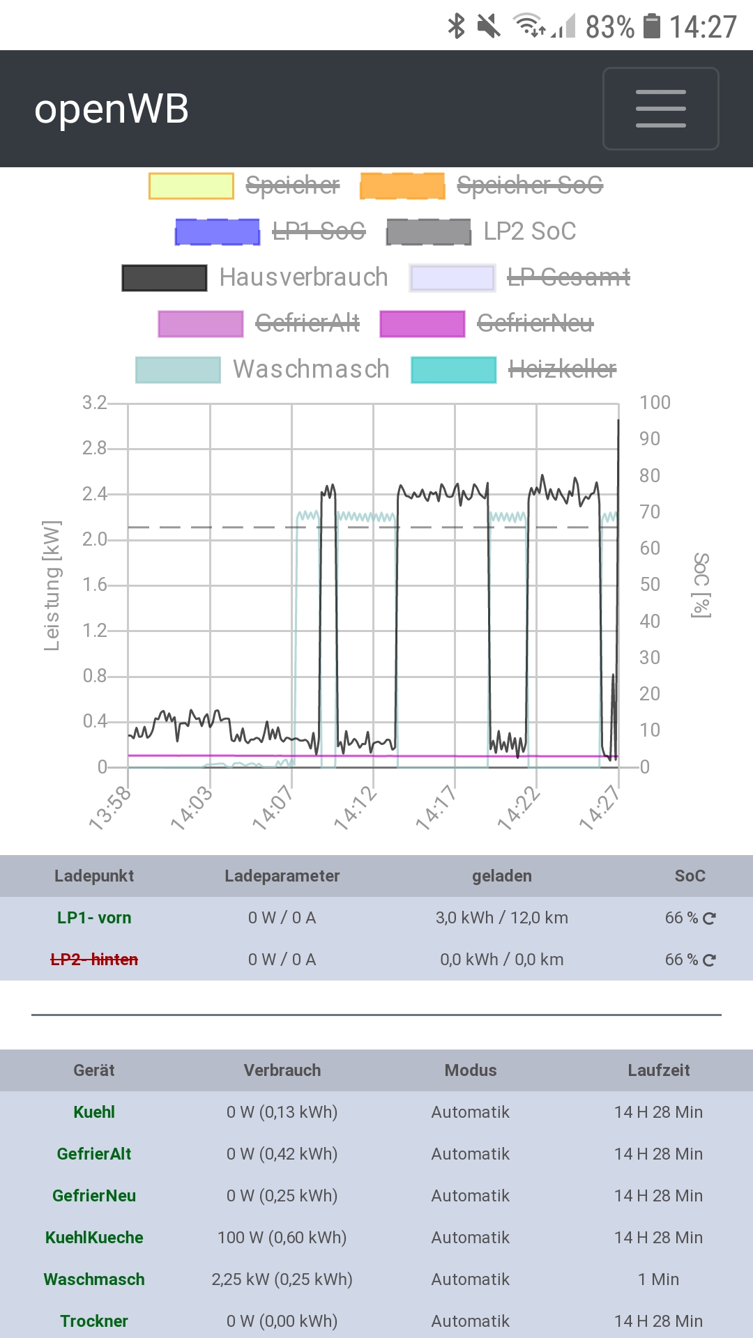

Meine Waschmaschine ist in SH 2.0 als "Gerät 5" eingerichtet.
Sobald die Waschmaschine als Verbraucher aktiviert ist und mir Messdaten (ca. 2KW) liefert, erscheint der Verbrauch nicht als Hausverbrauch.
Deaktiviere ich die Waschmaschine unter SH 2.0, steigt sofort der Hausverbrauch um diese ca. 2 kW - was ja richtig wäre und sie wird nicht mehr als Verbraucher angezeigt.
Aktiviere ich die Waschm. wieder, liefert sie Messdaten und wird nicht als Hausverbrauch gewertet. U.s.w.....(siehe auch Screens)
Das gleiche Problem tritt beim Trockner als "Gerät 6" auf.
Auch wenn der Trockner läuft und die Messung aktiviert wird, steigt der aktuelle Hausverbrauch nicht um den Verbrauch des Trockners (ca. 700 W) , erst wenn ich die Messung deaktiviere.
In den Screens kann man erkennen, dass entweder der Hausverbrauch korreckt angezeigt wird (Waschmessung deaktiviert) oder der Hausverbrauch um den Verbrauch der Waschm. niedriger ist, dafür die Messung angezeigt wird.
Hat wer eine Lösung oder Erklärung parat?

Smarthome devices werden nicht in Hausverbrauch gerechnet. Schau mal unter Status, dort siehst du Summe der Smarthomedevices.

Aha, ok.okaegi hat geschrieben: Mo Apr 05, 2021 3:03 pm Smarthome devices werden nicht in Hausverbrauch gerechnet. Schau mal unter Status, dort siehst du Summe der Smarthomedevices.
D. h., ich kann die Messdaten nur als sep. Visualisierung nutzen, da sie nicht in "der schwarzen Linie" Hausverbrauch angezeigt werden und müsste sie mir gedanklich obendrauf addieren? Mmh, schade...
Gibt es keinen Trick für meine Anwendung? Möchte nix schalten, nur vereinzelt messen und Verbrauch zusätzl. sichtbar machen.

Erst mal nein. Die SH-Geräte sind wie der Ladestrom fürs Auto nicht im Hausverbrauxh mit drin. Dass dem so ist, hat etwas mit der getrennten Betrachtung dieser Verbraucher zu tun - sie sind ja eigentlich dazu da, um PV-Strom möglichst gut auszunutzen.
Mit den alten Smarthome-Geräten habe ich noch nicht gespielt. Villeicht ist es bei denen ja anders?
