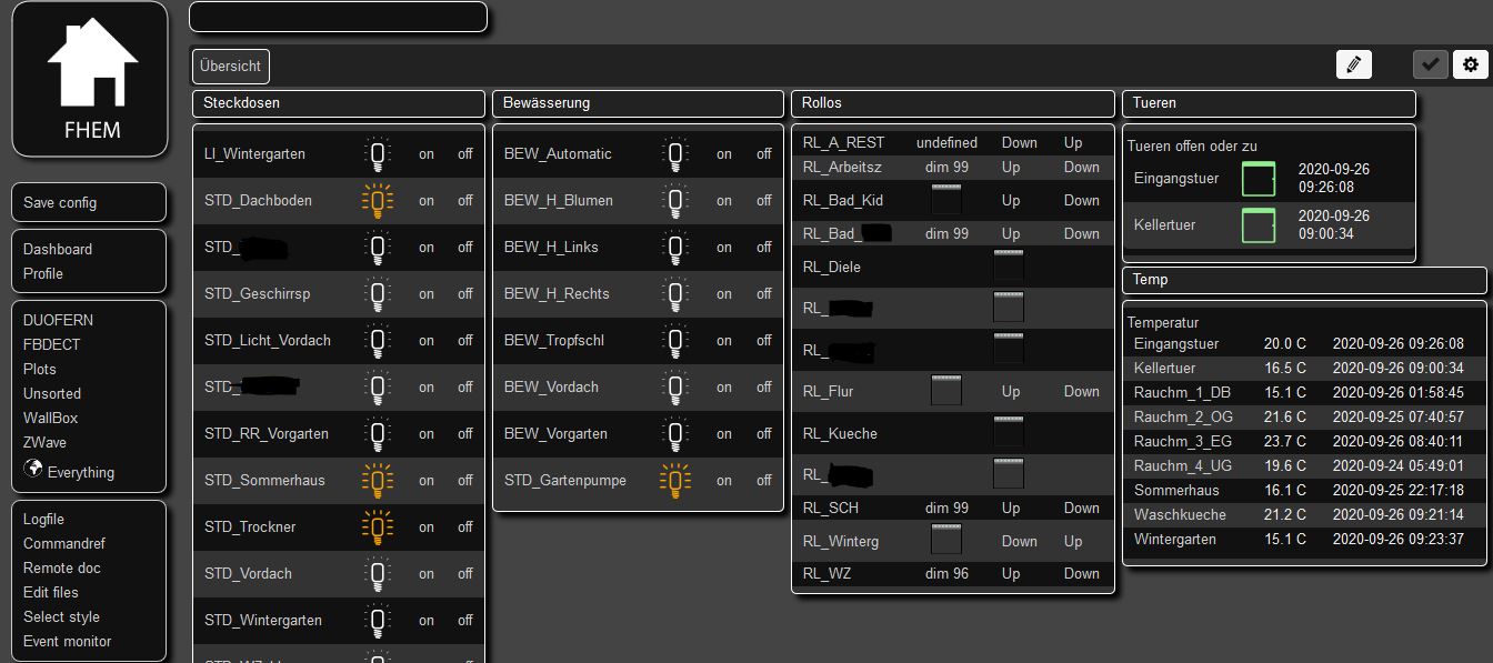

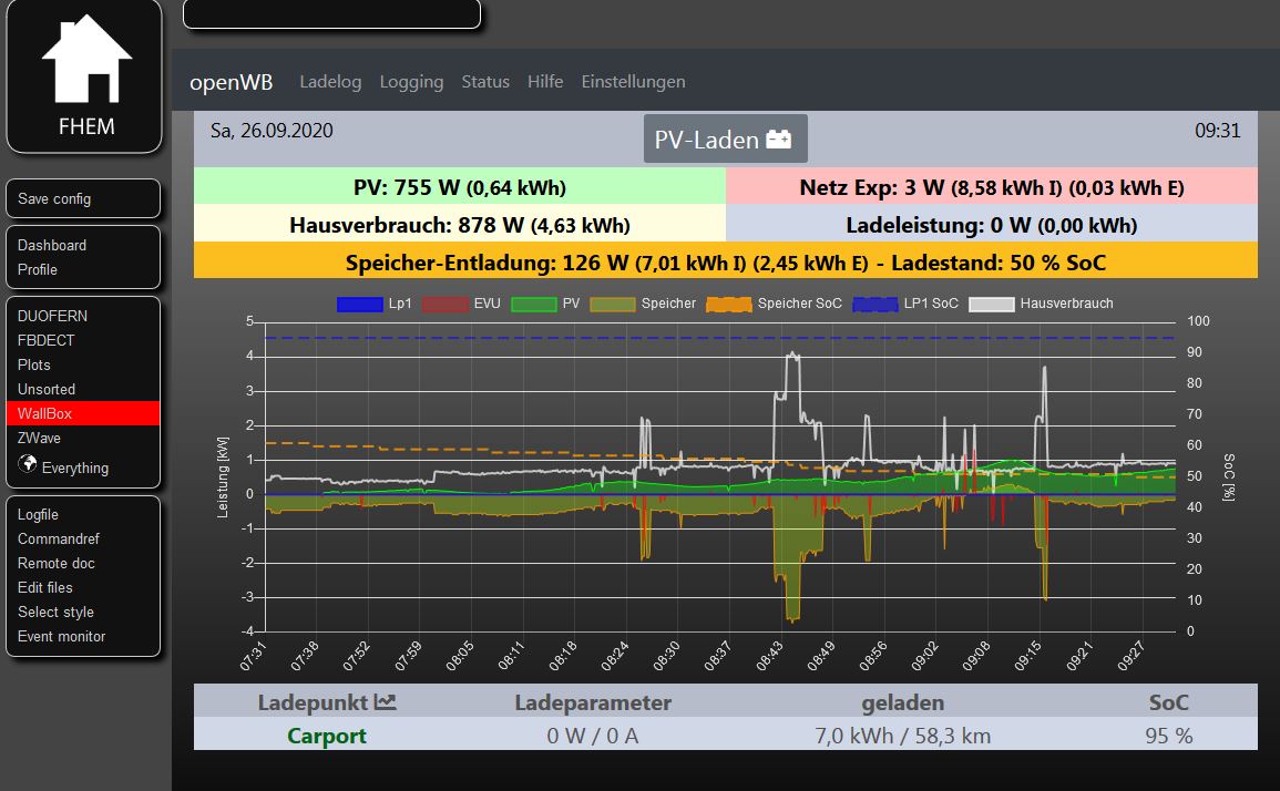

Aus meiner Sicht gibt es heute noch nicht die zentrale, aber auf unseren Tablet ist das ganz gut kombiniert:
Wallbox:
SmartHome:
das Tablet steht Zenral in der Diele wo eh alle lang laufen

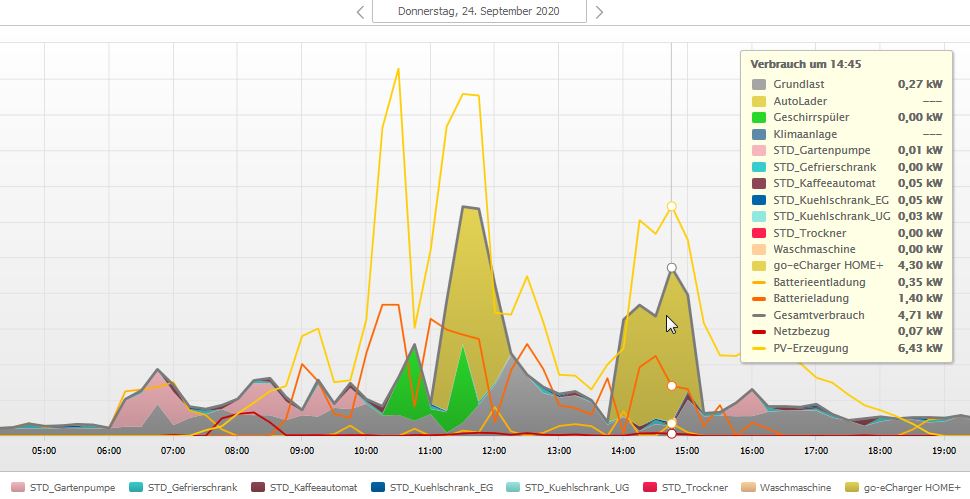

duncan hat geschrieben: Sa Sep 26, 2020 7:46 am Momentan nutze ich das wie von Dir beschrieben
Hast du evtl. auch einen Screenshot vom Sunny Portal wo die OpenWb als Verbraucher ausgewiesen wird?
