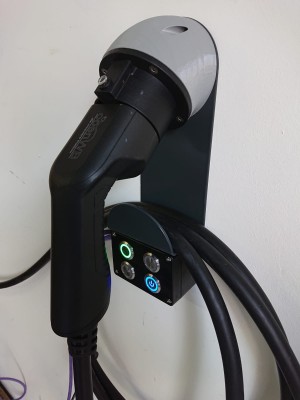

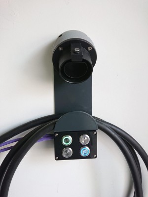

Re: Bedienung über Taster und Visualisierung über LED
hier mal meine Lösung,
ein Stückchen abgesetzt von der WB selbst.
Je ein Taster für PV, Sofort, Min+PV und Standby mit jeweils zugeordneter LED, die Led bei Standby leuchtet immer einfach weil´s nett aussieht
Kabelführung nach links weg fehlt noch...
Danke Lutz für die Druckvorlage, das Teil ist super wenn´s eng ist!
Stefan

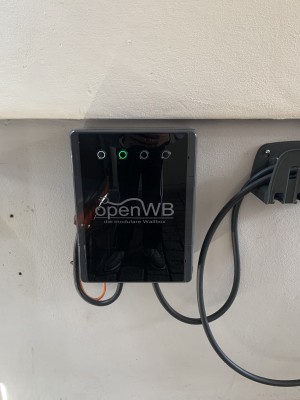

Hier ist mein Upgrade.
Die Rote LED (Stop) leuchtet permanent. Und die anderen Drei jeweils nach gewähltem Lademodi. Grün für PV, Gelb für Min+PV und Blau für Sofortladen.
prima, - also nicht nur das Auto,
deine Lösung mit den Tastern waagrecht sieht sehr gut aus, ein Blick reicht um die aktuelle
Einstellung zu sehen.
Was mich interessieren würde: Wie hast du denn fürs Foto alle gemeinsam leuchten lassen?
Hast du die Taster an die vorgesehenen Anschlüsse ohne Vorwiderstand gesteckt?
Welche Taster hast du genommen?
https://etrion.de/shop/index.php?cPath=17_21
Runter scrollen, dann kommen die schwarzen Taster.
Bild hatte ich beim Neustart der Box aufgenommen.

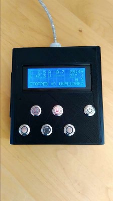

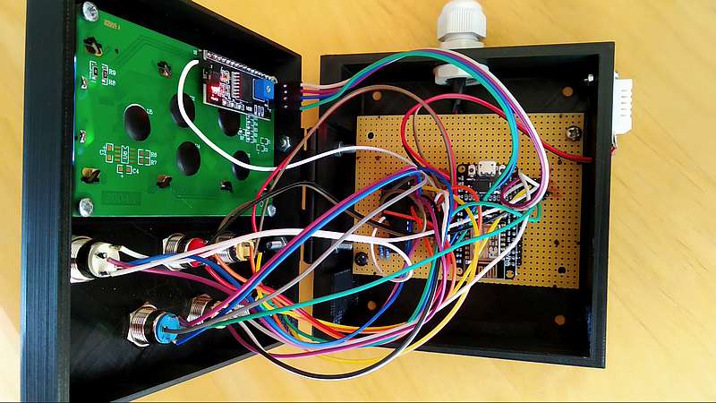

Ist ggf. etwas off-topic hier, aber ich möchte euch meine Box nicht vorenthalten.
Vielleicht ist es ja auch eine Inspiration für den einen oder anderen
Anfangs wollte ich die Ausgänge der add-on Platine nutzen, aber ich habe es nun mittels eines ESP8266 via MQTT direkt realisiert, so dass keine Kabelverbindung zur openWB mehr notwendig ist.
Ich habe alle drei Modi plus standby und stopp via Taster laufen. Der rechte Taster dient nur dazu, dass Display wieder einzuschalten, da es sich nach 5 min ausschaltet. Das ganze ist wie gesagt via MQTT realisiert und klappt auf meinem Test-System einwandfrei. Die Hardware openWB Lieferung ist für heute angekündigt und ich werde es dann damit mal testen...
Da die I/O des ESP8266 nicht ausreichend sind, habe ich noch eine Port-Erweiterung via MCP23017 eingebaut.
P = PV Leistung, A = Hausbatterie, G = Netz, V = EV. In der dritten Zeile werden dann noch Daten beim Laden des EV angezeigt, wie chargedsinceplugged, evremaining, evphases oder evsoc (derzeit 0%

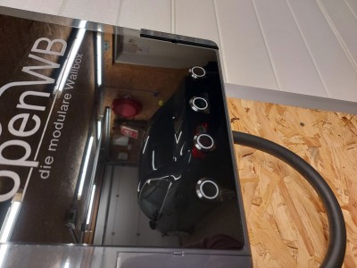

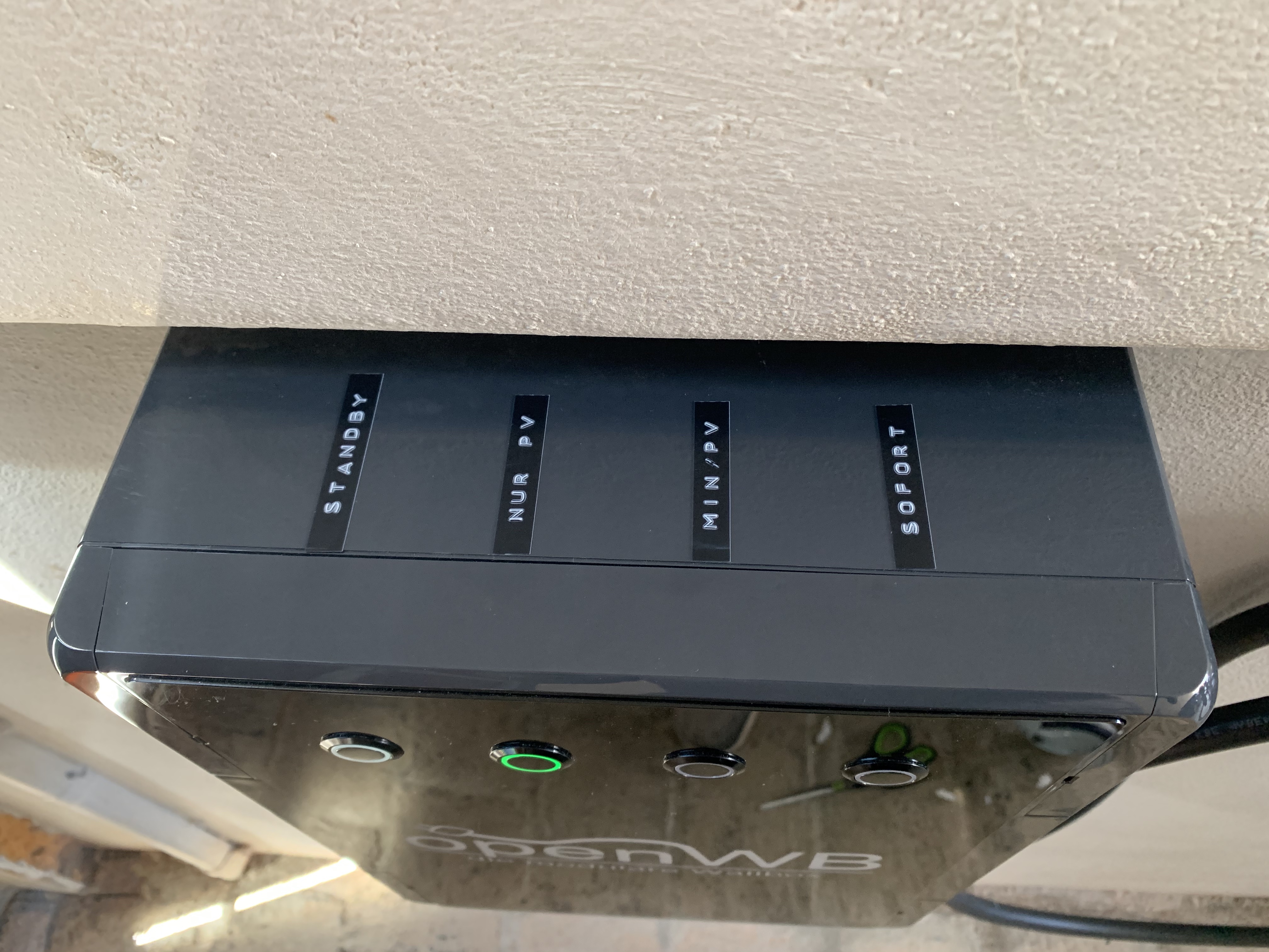

Möchte euch hier auch meiner Umsetzung teilhaben lassen. Hatte schon seit längerer Zeit geplant, LED-Taster einzubauen. Habe mich nun von @hengsti inspirieren lassen, vielen Dank für den Tipp!
Die schwarzen Taster passen optisch perfekt und sind zudem auch noch etwas günstiger als die Alu- oder Edelstahl-Modelle, die man überall findet. Habe die Taster in meinem Fall am oberen Ende des Gehäusedeckels platziert, da meine openWB aus Platzgründen in ca. 70 cm Höhe am Kellersockel montiert ist und sich somit eine gute Erreichbarkeit der Taster ergibt. Aus dem selben Grund habe ich auch auf das interne Display verzichtet, da ich sonst jedes Mal in die Hocke gehen müsste zur Bedienung. Für solche Fälle könnte das openWB durchaus als Option anbieten, die "perfekten" Taster haben wir ja schon mal identifiziert
Die schwarzen Taster sehen echt sehr schön aus! Für eine openWB ohne Display finde ich die Option perfekt.

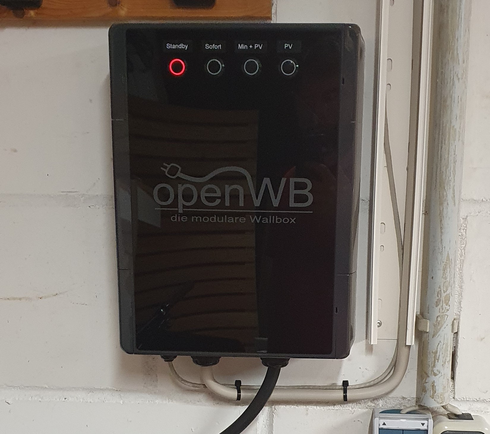

Hallo Zusammen,
habe bei mir auch die Taster nachgerüstet. @ hengsti: Danke für die Vorlage
Ich wollte nur mal nachfragen wegen der LED-Anzeige. Wenn ich einen Taster betätige wird die Änderung "sofort" übernommen (laut Anzeige im Web-Interface).
Bis sich der Status der LEDs ändert dauert es manchmal aber bis zu 15 Sekunden. Manchmal wird die Änderung aber sofort angezeigt.
Wie gesagt, es geht jetzt nur um die Anzeige der LEDs. Im Web-IF ändert es sich immer sofort.
Ist das normal bzw. bei euch auch so?
Grüße Olli
