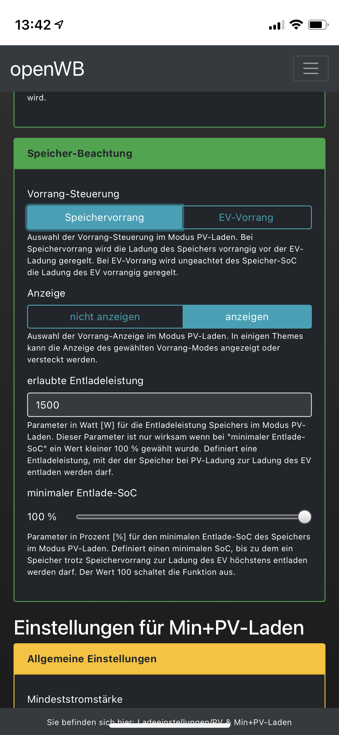

Sorry, aber von mir ist das jetzt der allerletzte Tip!
Wenn Du es nicht lesen oder verstehen möchtest ist es Dein Problem.
Ich hatte es schonmal geschrieben. Stelle im grünen Bereich (nurPV) ein und nicht im gelben (Min+PV) darunter!

Versuch es hiermit:
Speichern nicht vergessen!!
Und schalte dann nach Belieben wieder auf EV-Vorrang!!!
Und wieder das speichern nicht vergessen!

Hallo "TeutoRockA",
danke, so werde ich es mal probieren!
So habe ich das jetzt verstanden.
Danke auch an "HSC", aber ich konnte das aus deiner Beschreibung so nicht herauslesen.
Übrigens....ruhigbleiben ist besser als solche "letzter Tip / dein Problem usw."
Dann lieber nix mehr dazu schreiben.
VG Tom

Hallo nochmal,
also...es läuft jetzt wie es soll!
Da ich immer EV Vorrang eingestellt hatte, habe ich
den Balken zum Einstellen des Entlade SoC nicht gesehen....ist ja alles neu!
Hatte die Logik erstmal nicht so ganz gecheckt.
Dank dem Forum läuft es aber jetzt wie es soll und meine die
openWB nun verstanden zu haben.
Danke nochmals an ALLE und VG Tom
