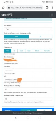

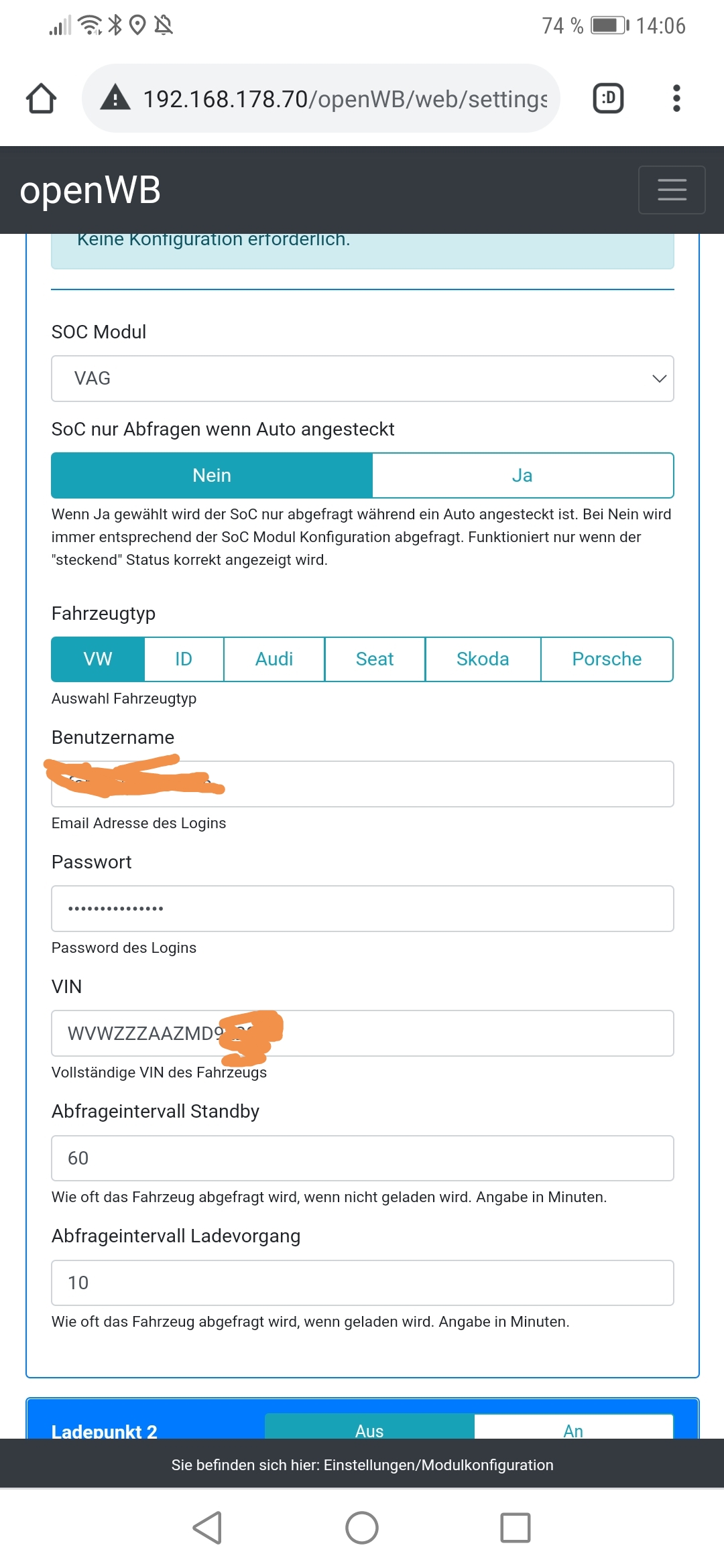

Mir noch nicht ganz klar geworden: funktioniert das VAG Modul noch, oder auf welches Modul soll gegangen werden (VW eUP)?
Bei mir bleibt die Anzeige in der OpenWB auf 0% (VW App bzw eSIM funktioniert auch erst seit heute), Log:
2021-06-16 13:39:04: Lp1: Charging, but nothing to do yet. Incrementing timer.
2021-06-16 13:38:56: Lp1: Error from evcc-soc: 2021/06/16 13:38:56 cannot create type 'vw': cannot find vehicle: [WVWZZZAUZLW921123 WVWZZZAAZMD912355 WVWZZZCDZMW804567 WVWZZZAAZMD92564]
2021-06-16 13:38:54: Lp1: Requesting SoC
Zuletzt geändert von KrailPV am Mi Jun 16, 2021 12:06 pm, insgesamt 1-mal geändert.

Re: VW E-Up SOC
Nimm mal deine Farzeug IDs raus

Hat irgendjemand eine Idee, wie die Fehlermeldung oben interpretiert werden kann?

Re: VW E-Up SOC
Ich tippe mal auf falsche VIN. In der Meldung stehen ja die gefundenen drin.
KrailPV
Beiträge: 248
Registriert: Do Mär 19, 2020 6:02 pm
Has thanked: 26 times
Been thanked: 4 times
Re: VW E-Up SOC
Beitrag von KrailPV »
Ich denke gemeint ist die FIN? Die ist direkt aus dem VWportal rüber kopiert und sollte eigentlich passen
______________
1x Lambda EU10L
KrailPV
Beiträge: 248
Re: VW E-Up SOC
Ich habe keine Ahnung warum, openwb neu gestartet, jetzt geht es
