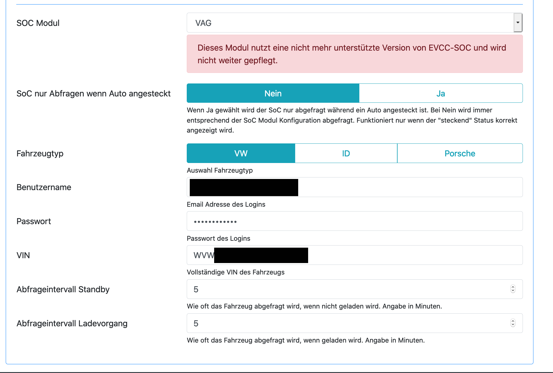

ich teste gerade OpenWB in einer VirtualBox. Ich bekomme den SOC aus unserem E-Up nicht ausgelesen. Ich habe VAG eingestellt und alle Daten genauso eingegeben, wie auch in meiner EVCC-Testinstallation. Während es bei EVCC einfwandfrei ausliest, klappt es bei OpenWB irgendwie nicht. Woran könnte das liegen?

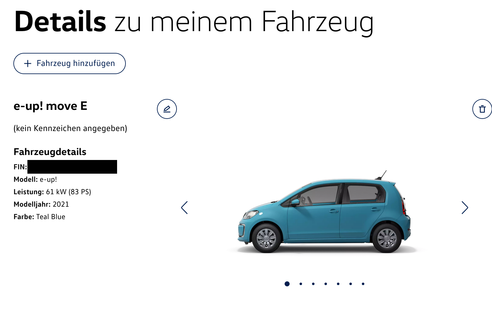

Bist Du bei VW im Besitzerportal angemeldet?
Wenn ja, funktioniert VAG/ VW mit Deinen Nutzerdaten und der FIN. Wenn nein, musst Du Dich dort anmelden und den up mit FIN hinterlegen.

Meinst du https://www.volkswagen.de/de/besitzer-u ... wagen.html? Eigentlich schon. Muss ich da noch irgendwas freischalten?
Ich finde das alles bei VW unglaublich undurchsichtig. Mir ist auch nicht klar, welche Dienste jetzt dauerhaft kostenlos sind und welche nicht. Kundenfreundlich ist auf jeden Fall anders...
Re: VW E-Up SOC
Ja genau und Auto hinzufügen.....

Ja, Auto natürlich auch hinzugefügt:
Einstellungen in OpenWB:
In EVCC habe ich dieselben Einstellungen. Da funktioniert es. OpenWB lädt ewig und es passiert nichts.
