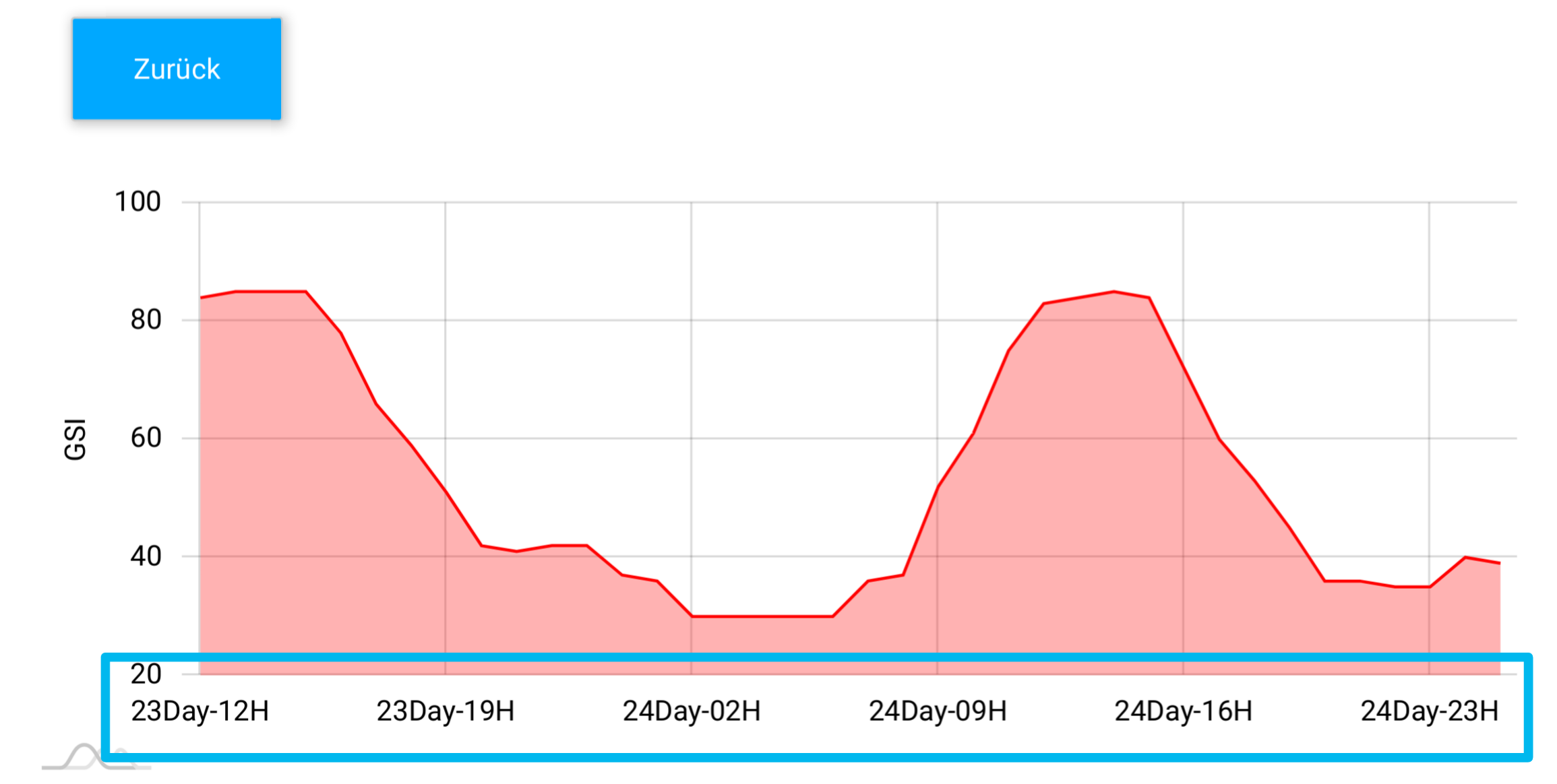

kann mir bitte mal jemand die Abszisse beim GSI-Graph erklären?
Ich sehe aktuell 23.06.2019 11:16 Uhr folgendes Diagramm und ich komme mit den Zeitangaben nicht ganz klar. Sind das Werte inkl. Prognosen? Die PLZ ist korrekt eingestellt (v1.53a beta). VG aiole

Ja, das sind Prognosen - Tag und Stunde. Zunächst nur visualisiert, künftig dann mal für die Berechnung wann optimalerweise geladen werden sollte.

@aiole
