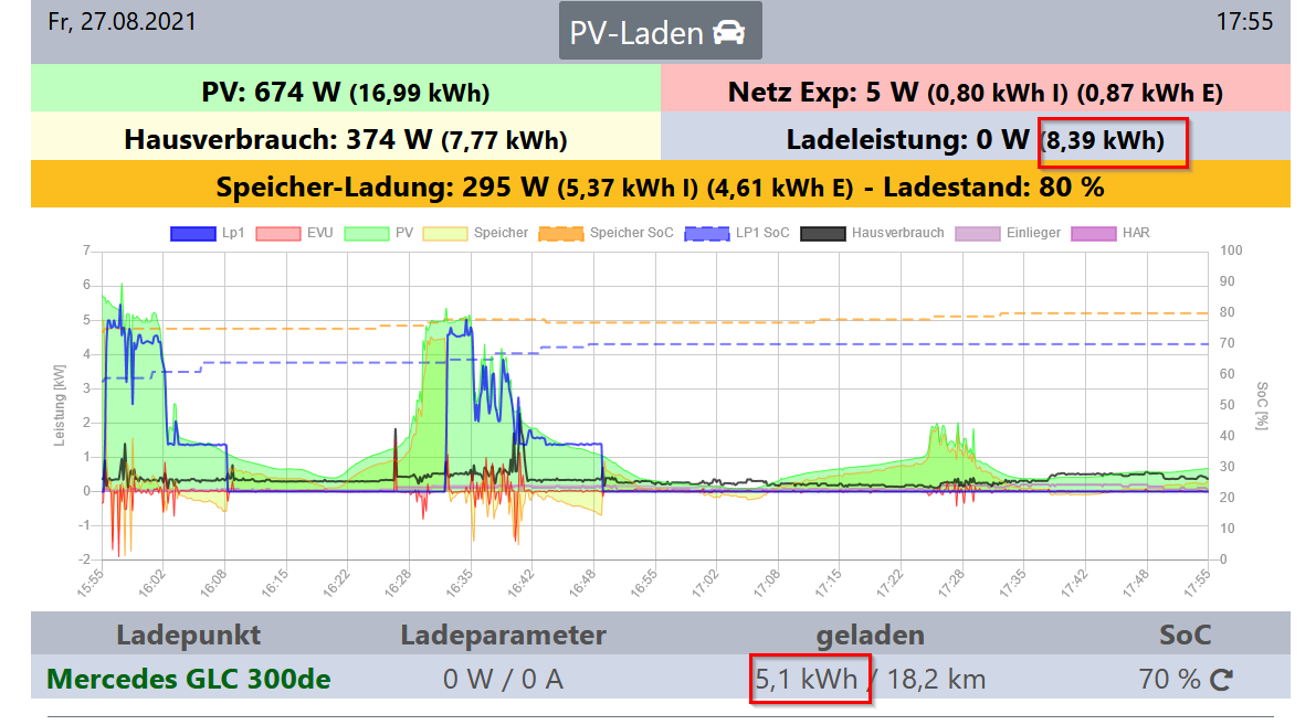

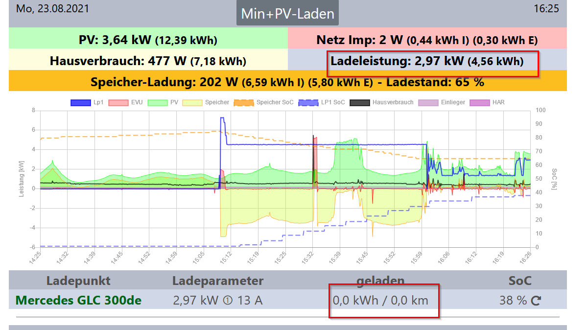

Hallo Zusammen!
Habe heute bemerkt, dass sich im Skin unter " geladen " keine Werte mehr befinden.
Habe die Nightly openWB Version: 1.9.248 (2021-08-20 12:51:22 +0200 [1adb00f1] )
Ist das schon eine Vorbereitung um den Range, den das Mercedes EV berechnet hat, hier direkt schon anzuzeigen oder nur ein Fehler?

seit dem letzten Update Nightly 1.9.248 sehe ich auch keine "geladen" Werte mehr.

Bei mir wird dort auch kein Wert mehr angezeigt. Oben in der Summe unter Ladeleistung aber schon (Wert in Klammern)

Macht mal ein Update auf die aktuelle Nightly Version vom 22.08. Da wurde ein Fehler behoben, der den Effekt haben kann.

Geht wieder. Danke !!

Ihaglc
Beiträge: 635
Has thanked: 37 times
Been thanked: 23 times
Re: Rückmeldungen Nightly 1.9.246
Beitrag von Ihaglc »
Hallo Zusammen!

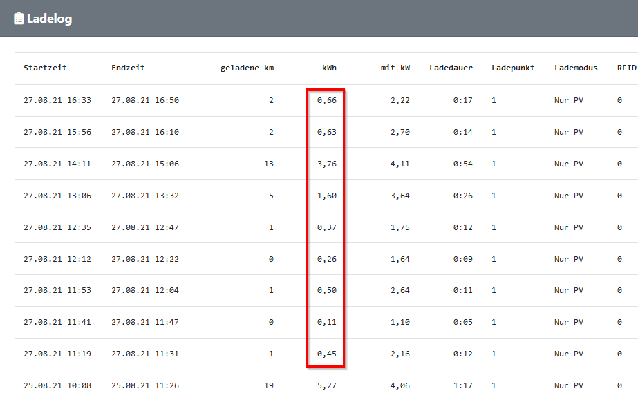

Leider scheint doch noch was nicht zu stimmen.
Die Anzeige "geladen" stimmt nicht mit der "Ladeleistung" und dem Ladelog überein.
Auch die geladenen Km passen nicht zum Ladelog
openWB Version: 1.9.248 (2021-08-22 21:42:31 +0200 [641fdf2a] )

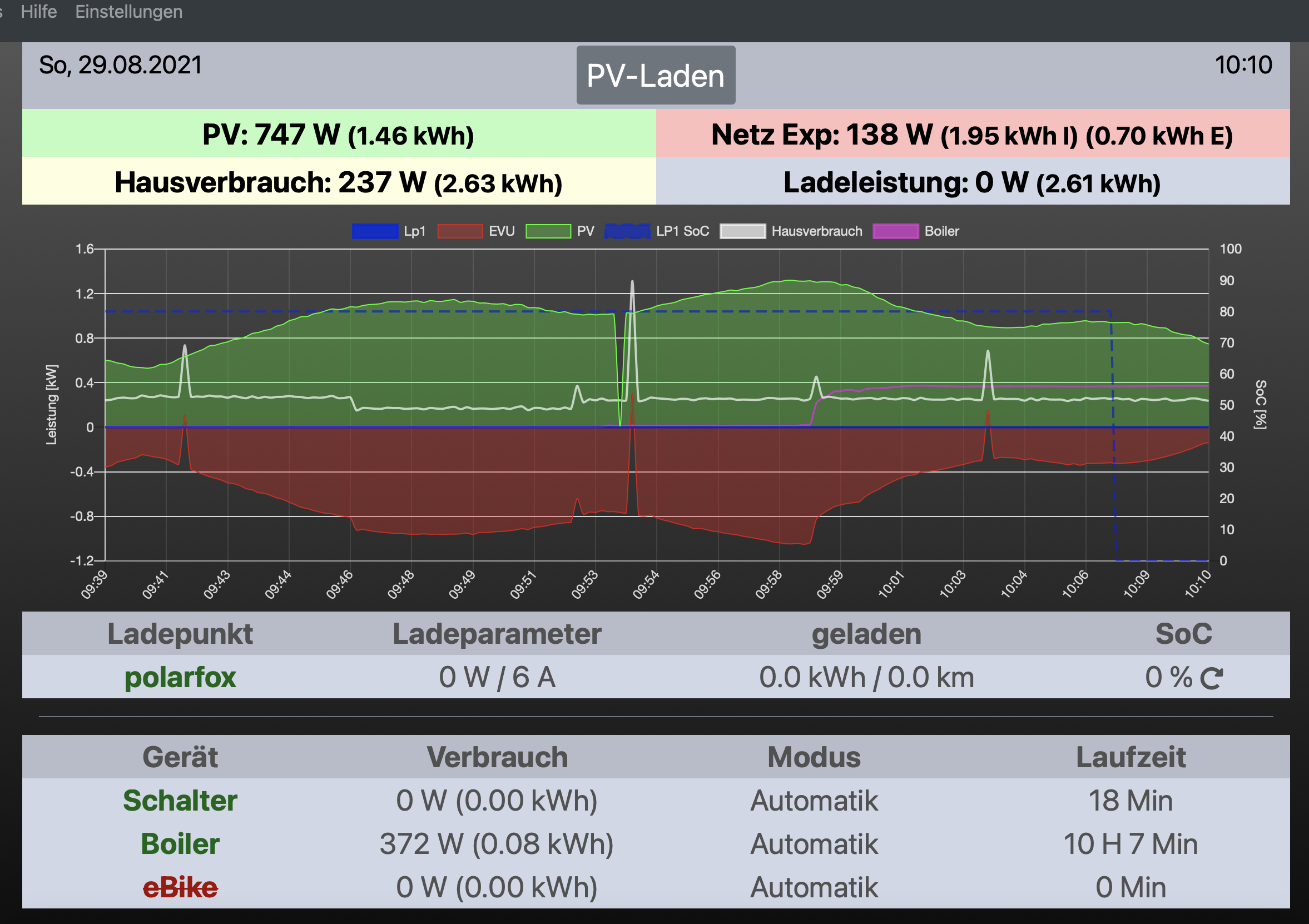

Gerade bemerkt (neueste Nightly-Version):
(1) Obwohl das Auto seit gestern abend abgesteckt ist, wird es als angesteckt angezeigt (Tesla-Modul).
(2) Bei der Lademenge wird der Gesamtwert von gestern angezeigt, statt 0. Der Gesamtwert am Ladepunkt wird korrekt angezeigt.
openWB Serie 2 11 kW
Solaredge WR
Tesla Model 3
philipp123
Beiträge: 1034
Re: Rückmeldungen Nightly 1.9.248
Beitrag von philipp123 »
electron hat geschrieben: So Aug 29, 2021 8:16 am Gerade bemerkt (neueste Nightly-Version):
Du hast die Nightly 22.8. Oder später?
