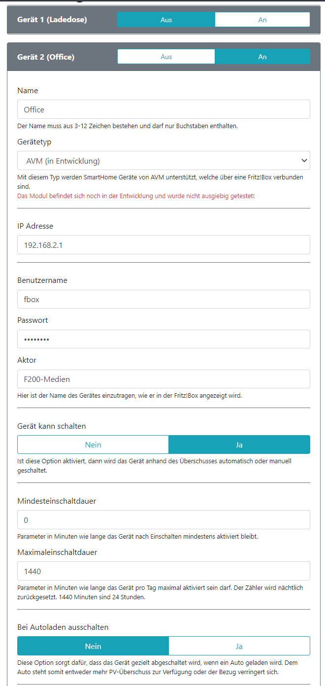

Hallo fawick
Ich habe jetzt die Nightly mit dem pull request #915 installiert. Wie soll ich vorgehen um Dir das ideale Log zu generieren ;-) Alles wegparametrieren und von vorne beginnen? Ein Einfacher Klick auf das Gerät (im manuell modus) scheint mir nicht viel mehr zu loggen:
2021-01-20 10:07:07: Main routine Device: 2 Office'2relais'
2021-01-20 10:07:07: Total Watt alle abschaltbarer smarthomedevices: 0
2021-01-20 10:07:07: Device avm2Office Fehlermeldung: [Errno 2] No such file or directory: '/var/www/html/openWB/ramdisk/smarthome_device_ret2'
2021-01-20, 10:07:07 Device 2: AVMHomeAutomation (actor name:F200-Medien) fetch power
2021-01-20 10:07:07: Wattbezug: 592 Uberschuss: 592 Speicherleistung: 0 SpeicherSoC: 100
2021-01-20 10:07:02: Main routine Device: 2 Office'2relais'
2021-01-20 10:07:02: Total Watt alle abschaltbarer smarthomedevices: 0
2021-01-20 10:07:02: Device avm2Office Fehlermeldung: [Errno 2] No such file or directory: '/var/www/html/openWB/ramdisk/smarthome_device_ret2'
2021-01-20, 10:07:01 Device 2: AVMHomeAutomation (actor name:F200-Medien) fetch power
2021-01-20 10:07:01: Wattbezug: 605 Uberschuss: 605 Speicherleistung: 0 SpeicherSoC: 100
Ich habe hier das zweite Gerät genommen, das ist in meinem HomeOffice Büro, da höre ich es wenigstens schalten.
Danke, CPM
14,96 kWp PV / openWB / ID.3 GTX Performance / MG 4 Lux / 🌞

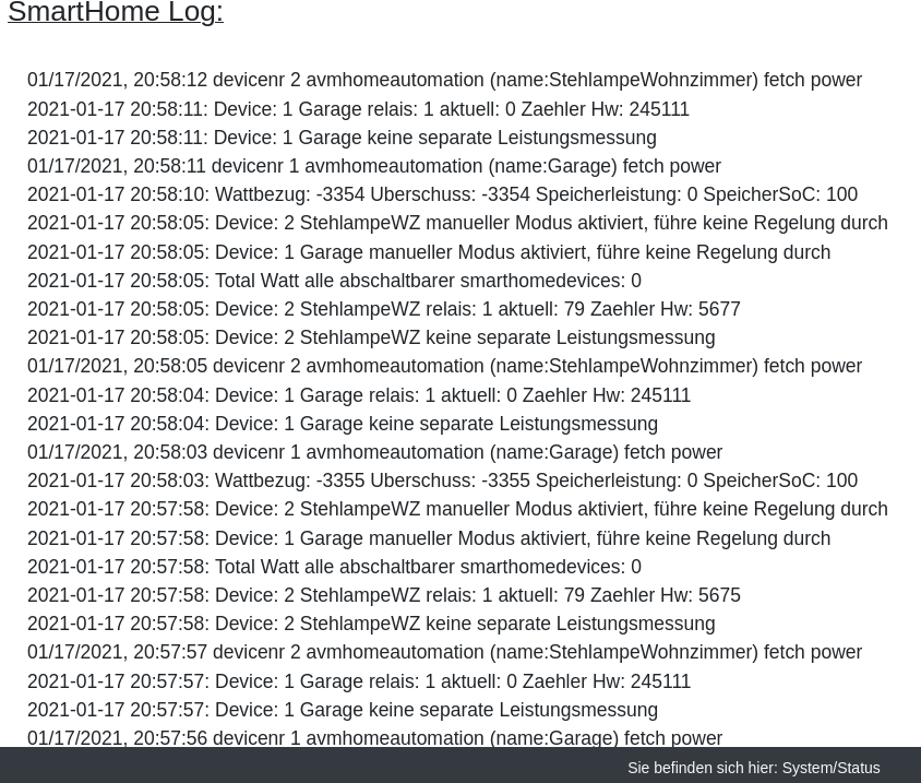

So, Habe den Loglevel jetzt wieder auf 0 gesetzt. (Ich habe nicht so viel Unterschied zwischen den Leveln gesehen und war daher unsicher, welcher jetzt der mit "maximale Verbosity" ist.)
Ein wenig gewartet und dann gesucht:
2021-01-20 19:44:22: Main routine Device: 2 Office'2relais'
2021-01-20 19:44:22: Total Watt alle abschaltbarer smarthomedevices: 0
2021-01-20 19:44:22: Device avm2Office Fehlermeldung: [Errno 2] No such file or directory: '/var/www/html/openWB/ramdisk/smarthome_device_ret2'
2021-01-20, 19:44:21 Device 2: AVMHomeAutomation (actor name:F200-Medien) fetch power
2021-01-20, 19:44:21 Device 2: AVMHomeAutomation (actor name:F200-Medien) (re-)authenticate at fritzbox
2021-01-20 19:44:20: Wattbezug: -910 Uberschuss: -910 Speicherleistung: 0 SpeicherSoC: 100
Hilft Dir das weiter?

Ja der LogLevel muss auf 0 stehen, dann gibt's die meisten Ausgaben.
Ich habe bei mir zwecks Fehlersuche mal ein paar absichtliche Fehlkonfigurationen eingetragen. Wenn ich die IP der Fritzbox bei mir verstelle, dann kriege ich aehnliche Fehlermeldungen wie Du. Das entspricht quasi dem Szenario, wenn Deine OpenWB die Fritzbox im Netzwerk nicht per HTTP erreicht.
2021-01-20 19:50:27: Main routine Device: 1 Garage'1relais'
2021-01-20 19:50:27: Device avm1Garage Fehlermeldung: [Errno 2] No such file or directory: '/var/www/html/openWB/ramdisk/smarthome_device_ret1'
2021-01-20 19:50:18: Main routine Device: 1 Garage'1relais'
2021-01-20 19:50:18: Device avm1Garage Fehlermeldung: [Errno 2] No such file or directory: '/var/www/html/openWB/ramdisk/smarthome_device_ret1'
2021-01-20 19:50:09: Main routine Device: 1 Garage'1relais'
2021-01-20 19:50:09: Device avm1Garage Fehlermeldung: [Errno 2] No such file or directory: '/var/www/html/openWB/ramdisk/smarthome_device_ret1'
2021-01-20 19:50:06: Config reRead
Kann es sein, dass Du die OpenWB in der Fritzbox in ihrem LAN-Zugriff eingeschraenkt hast (Internet gesperrt, Kindersicherung, Zugangsprofil)?
