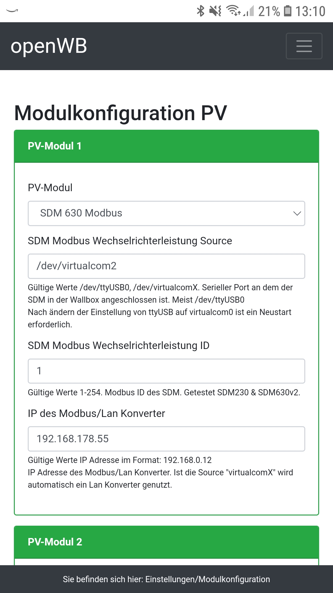

Ich kann leider mit der Beschreibung auch nix anfangen.Bastelfrosch hat geschrieben: Sa Aug 28, 2021 10:49 am Eigentlich müsste doch das Modul SDM630 ein "Klon" vom EVU-Kit mit anpassbarer IP-Adresse sein, wenn der virtualcom gewählt ist, oder ?
Habe eben mal ins PV- Modul geschaut, da steht auch was von "virtualcom0".
Hast Du es mal mit der "0" für die "source" probiert? Dort könnte doch vlt. über eine entspr. Eingabe unterschieden werden, ob der SDM über USB- Modbus oder Netzwerk- Modbus eingebunden werden soll, oder?

Nein, das SDM Modul ist kein Klon.
Es setzt auf die Nutzung eines UsR iot auf.
Man müsste also einen neuen Klon erstellen.

Mal schauen, ob ich morgen etwas Zeit finde, dann könnte ich einen Klon machen und die IP als Parameter einbauen.
@openWB: ich würde das gerne so realisieren, dass ich das EVU Modul so anpasse, dass das Python Modul eine IP als Parameter entgegen nimmt. In der main.sh wird diese dann für die EVU Module fix vergeben. Für die neuen IP konfigurierbare Module gibt es dann nur eine Main, die auf die die entsprechenden Module mit der individuellen IP aufruft. Wäre das in eurem Sinn?

Innen drin ändere ich ja nichts. Ich werde nur ne Parameterübergabe einbauen.
Aber wäre nicht schlecht, wenn schon klar wäre, ob das mit python3 kompatibel ist. Dann würde ich für die neuen main.sh gleich den Aufruf mit python3 umsetzen. Evtl. Könnt ihr das bei euch schon mal schauen. Wie gesagt, ich habe bei mir gar keine Modbus Hardware mit der ich was testen kann.
Der SDM hat auch noch eine sdmid. Kann die verändert werden? In anderen Modulen habe ich gesehen, dass die übergeben wird.
