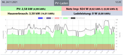

Heute morgen zB zeigte er wieder bei Hausverbrauch den identischen Wert wie bei PV Ertrag an in der OWB. Hab ich dann mal auf Sofortladen geklickt und das Auto fing an zu lasen hat er den Ladeverbrauch am Hausverbrauch abgezogen....Sehr seltsam....das nervt schon gewaltig....
Re: Open WB mit SHM2.0 und sunny Island verbinden
Da kommen zwischenzeitlich keine EVU- Daten!
Das kannst Du mal im Status/ EVU beobachten:
Die Spannungswerte sollten sich immer mal leicht verändern, auch die Leistung....

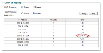

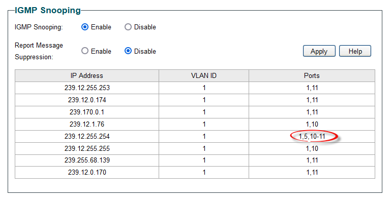

Lösung Nr. 1
Logg Dich mal auf Deinen Switch ein und sag Bescheid ob IGMP Snooping AN oder AUS ist.
Falls AN dann sag mir ob Dein Router IGMP ebenfalls aktiviert hat.
Falls nicht wird es auch nicht funktionieren.
Es sieht übrigens wenn alles ordnungsgemäß funktioniert aus wie am begefügten Bild.
Dort siehst Du sämtliche Ports gelistet die (in diesem Fall) Geräte angeschlossen haben welche Multicasts die auf auf diesen Adressen empfangen oder senden.
In meinem Fall halt auf Port 1,5,10-11
Solltest du hier diese Adressen nicht gelistet sehen IGMP aber auf AN steht hat der Router es nicht aktiviert oder er ist nicht mit jener Version am Switch kompatibel. Stellst Du am Router auf IGMP routing AN sollte am Switch alles sichtbar werden.
