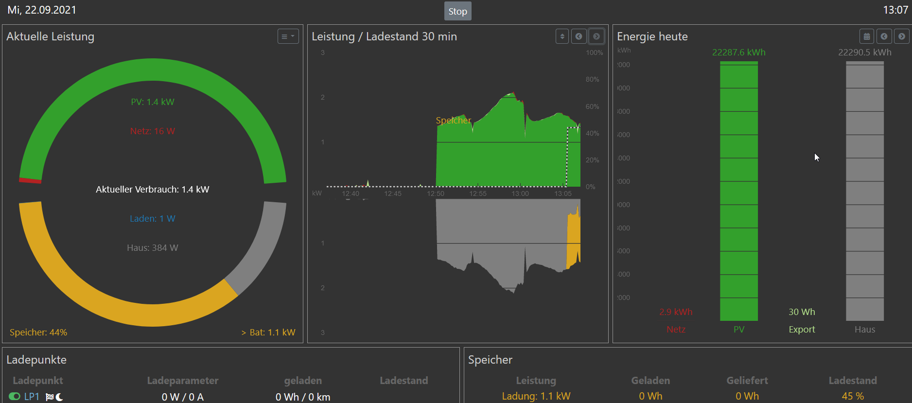

Hallo, vermutlich bin ich nur zu blöd zum suchen.
Ich möchte wie oben beschrieben meine open WB Standard+ mit dem SHM und dem sunny Island verwenden.
Ich denke ich habe alles eingetragen wobei ich für den Island keine IP gefunden habe.
Nun ist leider nichts zu sehen was das Haus oder den Island betrifft.
EV laden geht noch nicht mangels geeignetem Fahrzeug
Danke und Gruß
Danke und Gruß

Besten Dank für die Antworten.
in der Fritzbox hab ich nur eine IP für den SHM. Sunny island und SB 4000 sind dort nicht zu finden
Hier die Einstellungen die ich vorgenommen habe.
EVU: SHM
PV Modul: SMA MODBUS TCP WR mit IP vom SHM
Batterie: Sunny Island war in der FB als inaktiv eingetragen. IP gefunden und eingetragen.
WR war in der FB als PC eingetragen
Ich denke jetzt passt es, vielen Dank für die Hilfe
EVU: SHM

Klausiy123
- Beiträge: 86
- Registriert: Do Apr 22, 2021 9:48 pm
- Has thanked: 12 times
- Been thanked: 1 time
Re: Open WB mit SHM2.0 und sunny Island verbinden
Ich denke nun passt es,
WR und Sunny Island waren in der FB inaktiv bzw. unter falschem Namen eingetragen.
Besten Dank
Besten Dank
