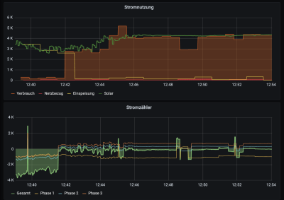

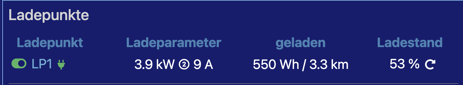

In meiner Experimentierfreude habe ich nun L1 hinter dem Schütz abgeklemmt und Min-PV auf 3-phasig konfiguriert, simuliere also den vorgeschlagenen 2. Schritt in:
1-phasig Laden: L1
2-phasig Laden: L2+L3
3-phasig Laden: L1+L2+L3
Das regelt die OpenWB gerade fast perfekt hinterher, (sie verschätzt sich natürlich nur bei den Sprüngen, weil sie von 3 Phasen ausgeht). Lustigerweise wird sogar im Frontend angezeigt, dass sie auf 2 Phasen lädt:
Und im Einzelphasenbild sieht es auch schön aus:
