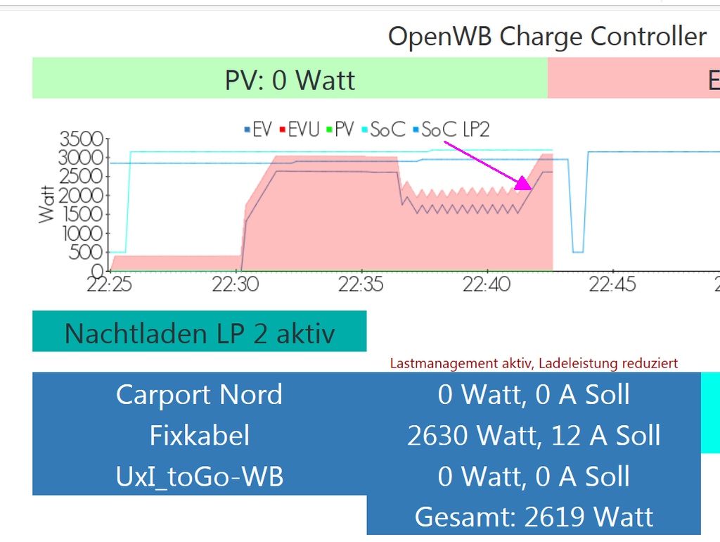

Der Test mit EVU-Überwachung an LP2 (mit Phase2) hat auch hier funktioniert. Sehr schön an den "Zacken" erkennbar (Im Test wurden die Amp. an Phase 2 auf 10A bzw. 7A reduziert.).
Ein cooles Sicherheitfeature! Danke snaptec!

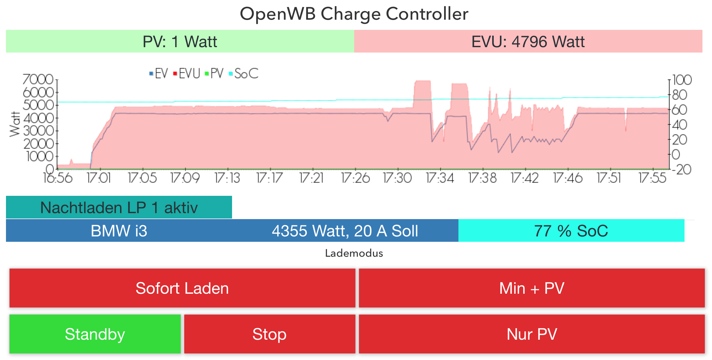

Etwas OT aber passt zum Lastmanagement. Bin noch bei Version 1.1 da ich noch zwei andere Baustellen offen habe. Vorab, mein Haushalt ist komplett nur 1-phasig angeschlossen. Wollte aber das Lastmanagement mal im Modus Sofort laden testen da der i3 gerade mit 20A geladen hat und ich kochen wollte. Also zusätzlich noch den Backofen und den Wasserkocher an und schwups war der Hausanschluss bei 45A (Abgesichert mit 35A Neozed). Innerhalb der 10 Sekunden Regelzeit wurde aber der Ladestrom fürs Auto reduziert. Der i3 hat dann noch etwas (5-10 Sekunden) gebraucht um die neue Einstellung zu übernehmen. Dann ging der Bezug auf unter 35A zurück. Soweit so gut, im Rahmen der Regelzeiten. Allerdings hat mein Backofen dann für etwa 5 Sekunden eine Unterbrechung gemacht (keine Ahnung warum, hat irgend etwas umgeschaltet) und die Ladestromvorgabe ging recht schnell wieder auf 20A. Dementsprechend war kurz danach der Bezug wieder für eine Zeitlang bei knapp 45A. Ich denke selbes Verhalten würde auch eine Waschmaschine oder ein Bügeleisen auslösen. Also alles was heizt und dies in Intervallen macht.
Lange Rede, kurzer Sinn, ich würde die Latenz bis der Ladestrom nach der Lastbegrenzung wieder hoch geregelt wird, verlängern. Nicht Stunden, aber im Bereich von einer bis mehreren Minuten könnte ich mir schon vorstellen. Oder z.B. das Lastmaximum der letzten 5 Minuten verwenden um die Ladeleistung vor zu geben. Dann würde man diese Wechsel vielleicht etwas eliminieren.
Sieht man ja auch in dem Bild von aiole, dass da permanent nachgeregelt wird. Sieht irgendwie nach Try and Error aus.

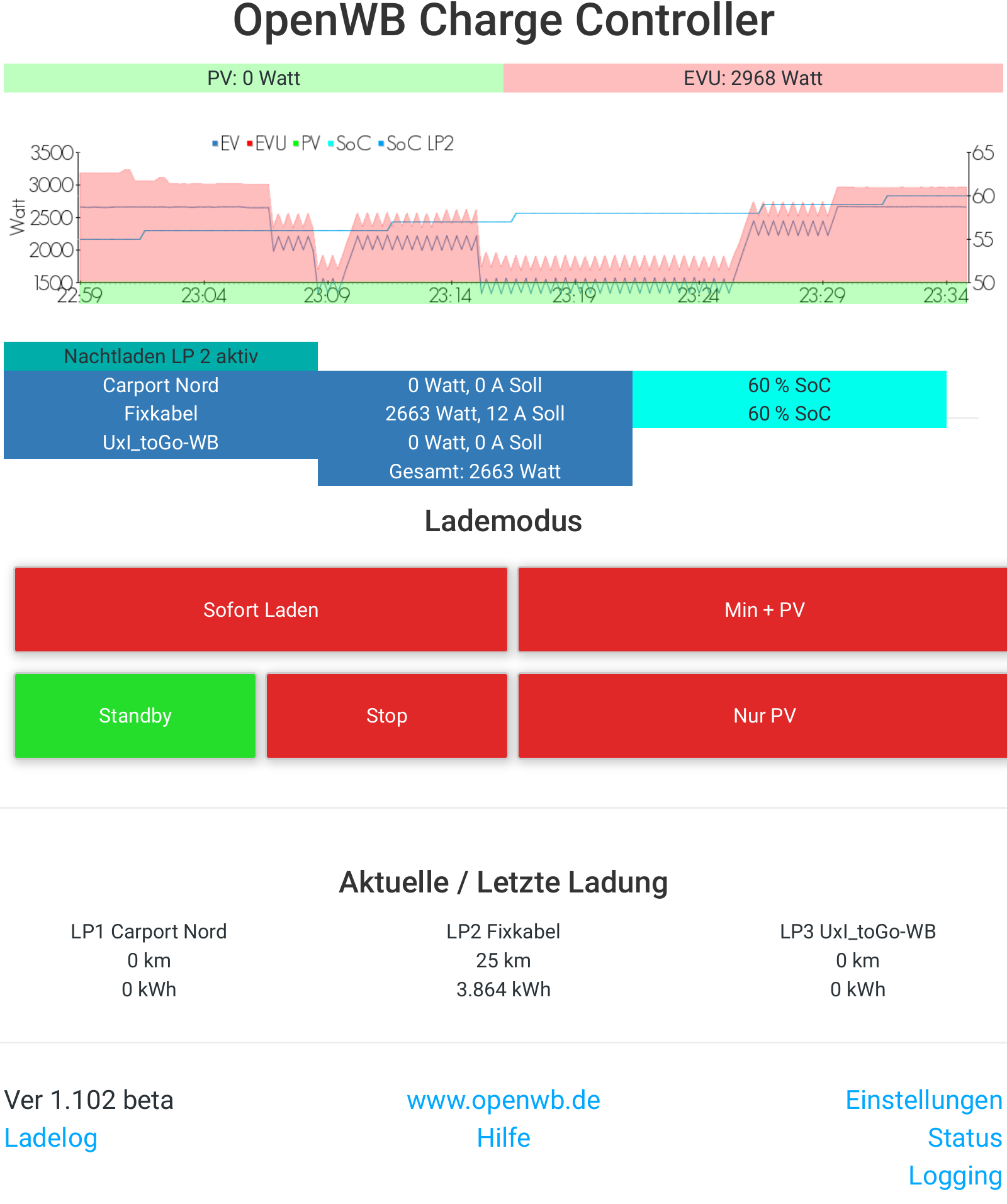

Würde sicherlich auch helfen das System zu "beruhigen". Beim reduzieren der Ladeleistung schnell und dann langsam wieder an den Maximalwert annähern. Den Sägezahl bei aiole finde ich halt schon heftig. Und der entsteht ja schon bei idealen Bedingungen ohne Lastwechsel. Der Ladestrom springt zwischen 23:15 und 23:25 Uhr permanent zwischen 6 und 7A. Warum signalisiert openWB 7A wenn hinterher doch wieder auf 6A reduziert werden muss?

v1.103_beta
Wenn ich für den EVU-Überwachungstest den Wert an Phase 2 von 32A auf 10A reduziere, passiert erstmal nichts. Erst wenn ich die Nachtladestromstärke mind. 1x verändere und Save drücke (geht ev. auch nur mit Save und Beibehaltung des Wertes), beginnt die Regelung.
Ist das so i.O.?
Die Meldung "Lastmanagment aktiv, Ladeleistung reduziert" erscheint danach bei mir. => ok
Die "Beruhigung" mit dem langsamen Wiederhochfahren der Stromstärke (hier auf 12A) finde ich sehr gut gelöst. Das ist schön am gleichmäßigen Anstieg (Pfeil) ersichtlich:
VG aiole

Bin jetzt auch auf Beta 1.103 und die gleiche Beobachtung habe ich am LP1 auch gemacht. Allerdings habe ich die Last erhöht und nicht die Grenze nach unten korrigiert. Erst wenn man die Nachtladestromstärke ändert, wird das Lastmanagement aktiv.
Dafür macht sich die Dämpfung am Ladestart bemerkbar. Ab 6A wird jetzt langsamer hoch geregelt. Dies führt in der ersten Minute zu falschen Prognosen des Fahrzeugs, wann fertig geladen sein wird. Da sie aber ansonsten einen guten Job macht, denke ich, kann man das so lassen.
Bei den beiden ersten "Höckern" startet das Lastmanagement erst mit einer Änderung des max. Nachtladestroms.
(345.79 KiB) 1722-mal heruntergeladen
