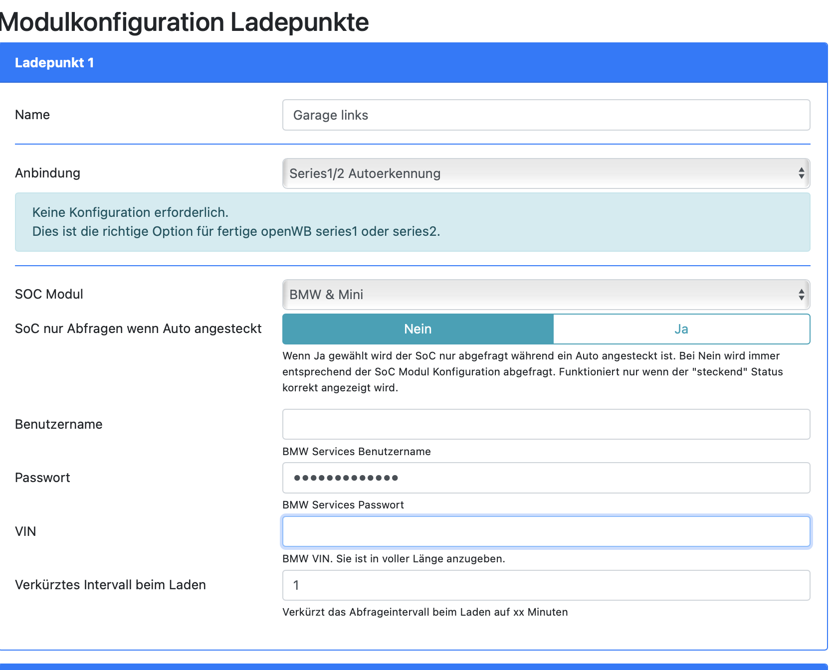

um den SOC nutzen zu können, ist es erforderlich, in der open WB die Anmeldung von myBMW bzw. connected drive zu hinterlegen.
zu finden unter Einstellungen--> Modulkonfiguration--> Ladepunkte

Vielen Dank für die Info. Hab es eingetragen. Mal sehen.

Ich nutze die Beta 1.9.245 und habe (wie oben im Bild beschrieben, vielen Dank nochmals für den Hinweis) meine Daten eingetragen.
SOC Anzeige bei meinem I3s (12/2018) wird angezeigt.
