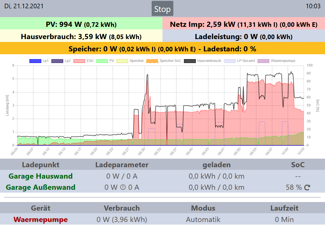

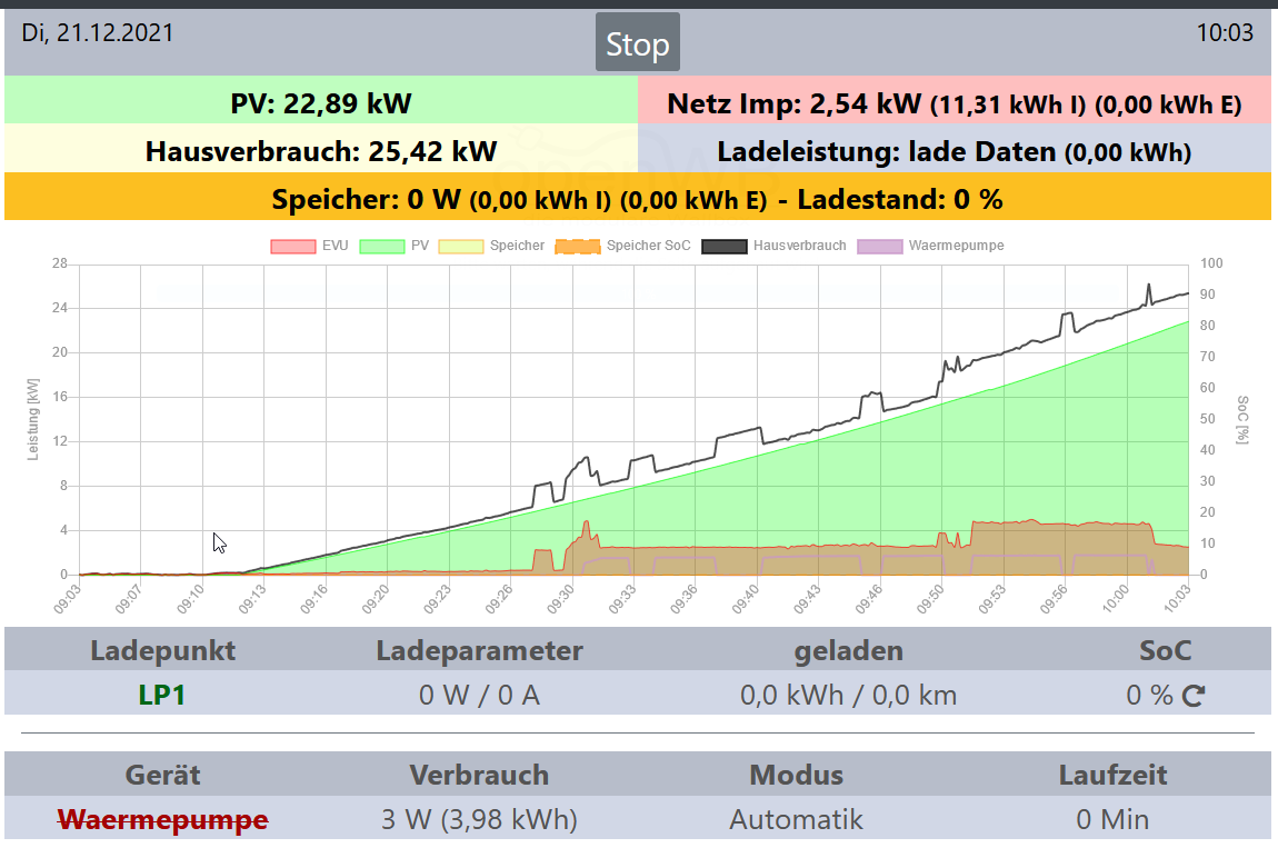

ALDI-Tuete
Beiträge: 248
Registriert: Di Apr 16, 2019 5:57 pm
Wohnort: Rockenberg
Re: SMA Home Manager Software Change auf 2.07.5.R
Beitrag von ALDI-Tuete »
@MadMax219 Erstmal vielen Dank für deine Mühe! Ich habe die Änderungen in meinem Testsystem manuell nachgezogen und das hat für meinen SMA Homemanager2 augenscheinlich auch funktioniert.
Ich nutze für meine alte PV-Anlage einen SMA EnergyMeter (die WR sind zu alt und zu dumm) und dementsprechend habe ich im PV-Modul "SMA Energy Meter" mit Seriennummer konfiguriert. Hier erhalte ich aber nach dem Fix falsche Werte, die PV-Erzeugung steigt kontinuierlich auf Werte die technisch gar nicht möglich sind.
Ich habe dann die Änderung in smaemd_pv/sma-em-measurement.py wieder rückgängig gemacht und habe nun wieder korrekte Werte (inkl. Aussetzer :D ).
Ein Logging hierzu konnte ich nicht finden, ich kenne mich in dem Bereich aber auch nicht so gut aus.
Weißt du ob die Datenpakete vom SMA EnergyMeter evtl. kleiner als 608 Byte sind und somit vom Fix komplett ignoriert werden?
Im Anhang ist noch ein Screenshot vom Prodsystem.
Danke!

ALDI-Tuete
Beiträge: 248
Wohnort: Rockenberg
Die 58 Byte Datenpakete kenne ich, die sind ja für die Aussetzer verantwortlich.
Ein valides Datenpaket vom HomeManager2 (HM2) ist 608 Byte groß.
Meine Frage ist ob ein valides Datenpaket vom EnergyMeter (EM) kleiner als ein valides Datenpaket vom HM2 ist. Ich glaube da mal irgendwo was gelesen zu haben. Der EM kann ja viel weniger als der HM2 und dementsprechend werden dort viele HM2-Messwerte gar nicht existieren.
Wenn dem so ist, verhindert der Fix das valide EM-Datenpakete ausgewertet werden.
2 x openWB Standard+ + SMA HM 2.0 + PV 8,8 kWp SMA WR + PV 5,3 kWp SMA WR + BYD HV 10.2 mit SMA SBS 3.7
Tesla Model Y LR
