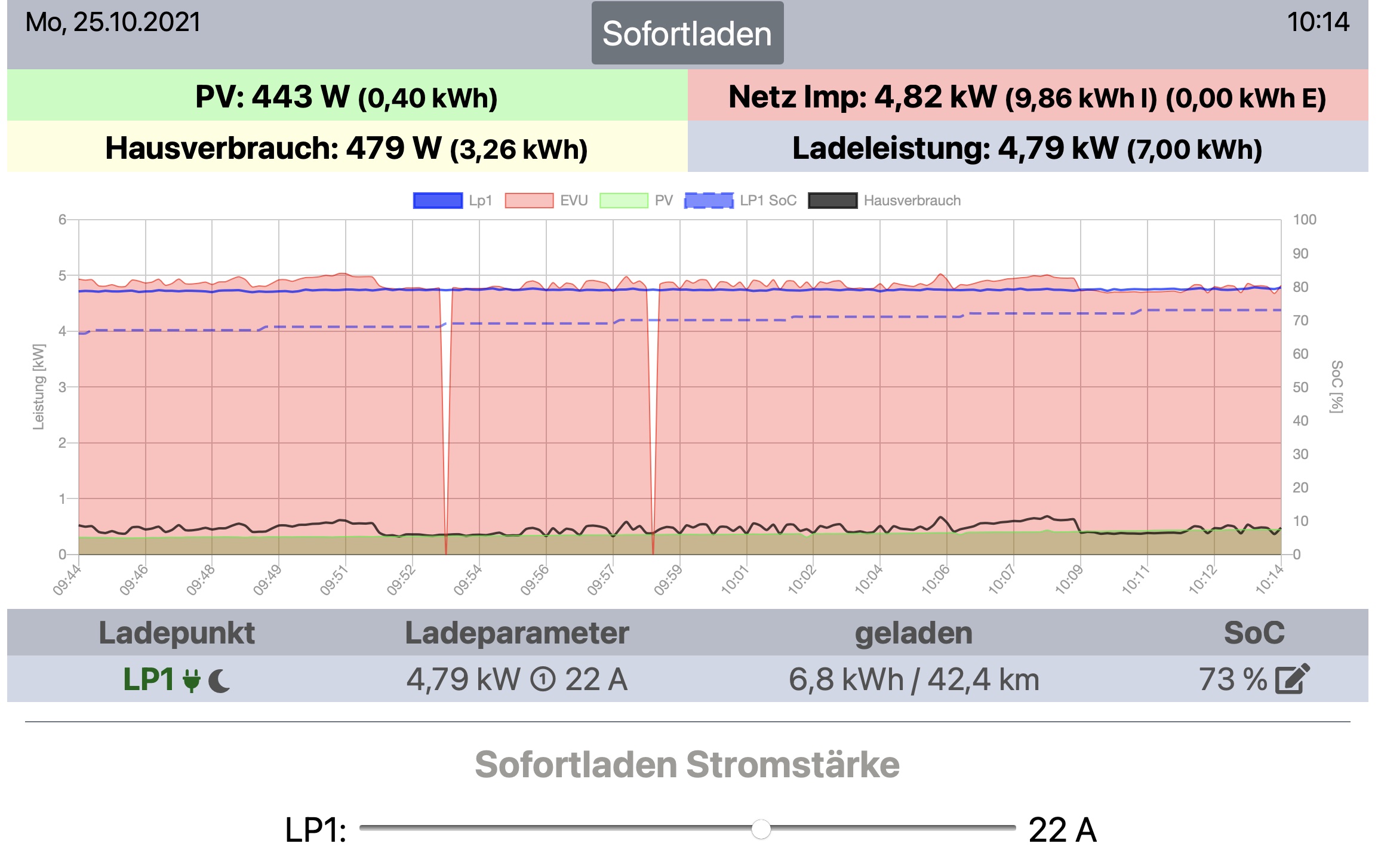

SMA Home Manager Software Change auf 2.07.5.R
SMA hat mal wieder die Firmware des Home Managers angehoben und vermutlich auch wieder Änderungen am Protokoll vorgenommen, sh: https://www.photovoltaikforum.com/threa ... -2-07-5-r/
Seitdem fallen zumindest unter openWB negative Peaks auf. Siehe angefügter Screenshot.
Ist das bei euch SMA Nutzern ebenfalls der Fall? Könnte das also ein generelles Problem sein, das mit dem Update im Zusammenhang steht?

Das erklärt es...
Ja, die negativen Peaks habe ich auch seit ein paar Tagen. Mein SHM 2.0 hat ebenfalls seit dem 22.10.21 die Version 2.07.5.R.

Bei mir genau das Gleiche mit den peaks - ebenfalls SHM 2.07.5.R

Bei mir auch seit Tagen.
KeyError: 'pconsume'
watt=int(emparts['pconsume'])
File "/var/www/html/openWB/modules/bezug_smashm/sma-em-measurement.py", line 98, in <module>
Traceback (most recent call last):Re: SMA Home Manager Software Change auf 2.07.5.R
