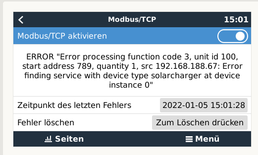

Hallo Zusammen!
Bin ganz neu in den Thema openWB und das es erst vor zwei Tage auf einem RPi installiert und soweit es gegangenen ist eingerichtet. Meine PV Anlage ist eine Victron ESS Anlage mit Pylontecc Speicher.
Als Energie Messer habe ich einen ET340 verbaut https://www.victronenergy.com/live/energy-meters:et340
Es werde mir auch so weit ich das sehen kann Daten und Grafen in OpenWB angezeigt, nur wenn ich in der Venus drin schauen unter Dienste - Modbus/TCP bekomme ich ständig eine Fehlermeldung.
In der EVU ist die bei Strombezugsmodul: Victron GX, bei der IP die VenusGX IP und bei der ID: 30 die ja für den ET340 wäre. Sonst kann man keine ID mehr wo eintrage außer bei Modulkonfiguration EVU oder habe ich da wo was übersehen.
openWB Version: 1.9.250 (2022-01-05 14:35:17 +0100 [0f468c7e] )
Re: Integration Victron PV
Das Problem ist bereits bekannt. Wenn du keinen Victron MPPT hast, gibt es das Register 789 nicht und das Cerbo GX meldet immer einen Modbus-Fehler wenn es ausgelesen wird. Das gleiche Problem habe ich auch, es dürfte aber folgenlos sein.

Habe hier zweit MPPT an einem MulitPlus 2 48/3000 dran hängen. Wo finde ich die victron.Conf in openWB auf der Konsole? Habe hier keine Cerbo GX in betrieb sondern noch eine Venus GX
Ohh, das ist ja interessant. Du hast Victron MPPT und trotzdem gibt es das Register 789 nicht?
Die MPPT haben aber eine Bus-Anbindung an dein Venus GX?
Die MPPT sind per Victron VE.Direct Kabel mit der Venus verbunden und der ET340 ist per USB -> RS485 Kabel an der Venus.
