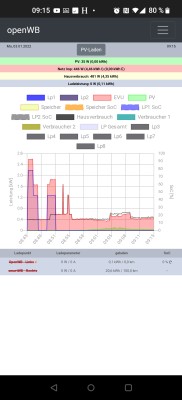

@yankee: Danke für den Tipp!!! Der Tausch der IDs in der PV-Modulkonfiguration scheint die Lösung zu sein. Es kommt aktuell noch nicht viel von der PV aber die Daten zu Hausverbrauch, EVU-Bezug und PV Leistung sind jetzt plausibel:
Ich habe um ca. 8:45 Uhr auch kurz über Sofortladen geladen und auch da ergibt die Anzeige jetzt ein nachvollziehbares Bild. Optimistisch habe ich dann direkt um 8:50 Uhr auf PV-Laden geschaltet. Mich hat dann aber gewundert, dass das Laden direkt losgeht obwohl kein PV Überschuss vorhanden ist. Habe dann erstmal abgebrochen. Das beobachte ich zunächst mal. Mit PV-Überschussladen habe ich mich auch noch nicht detailliert befasst.
