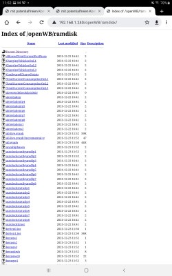

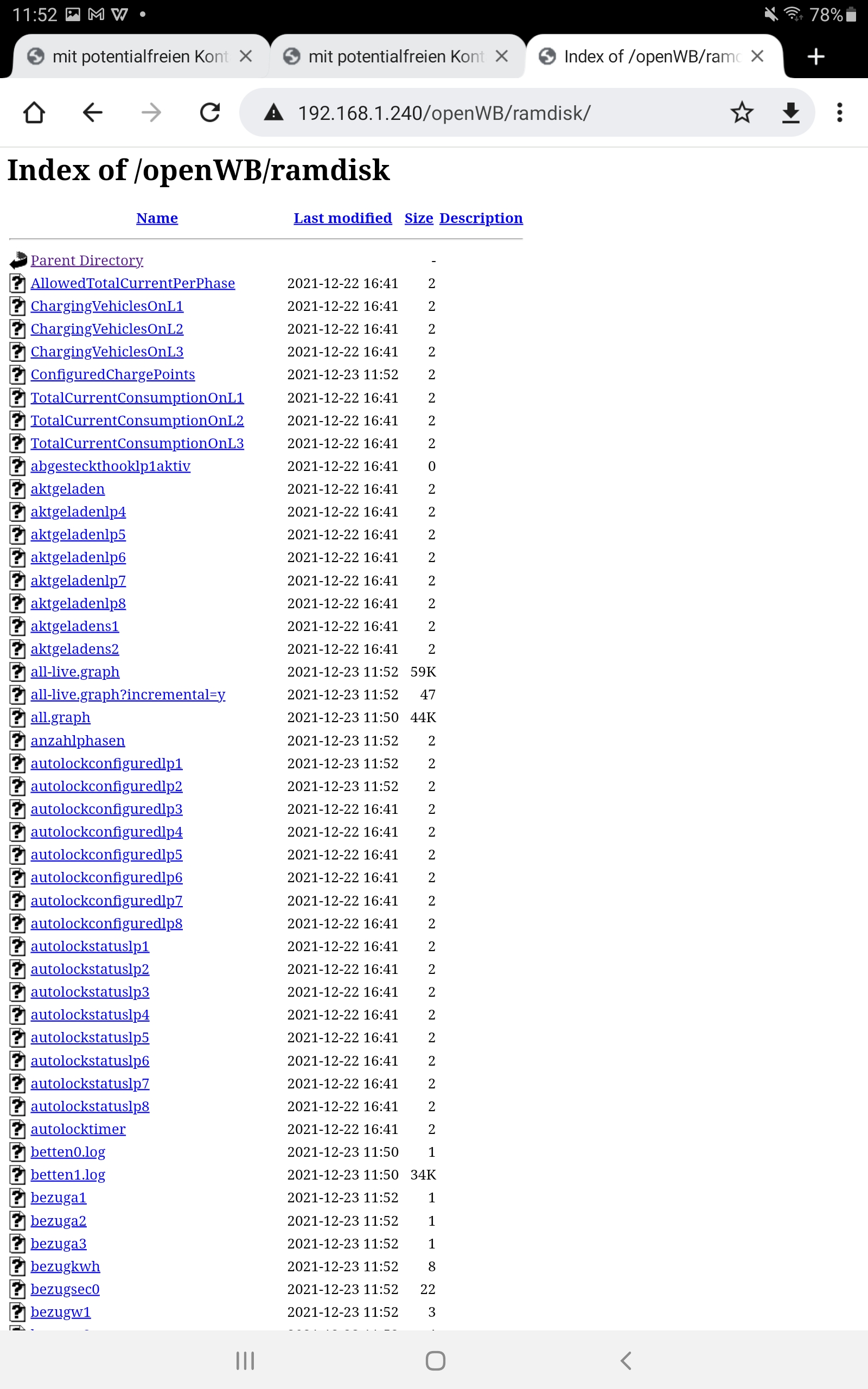

Re: mit potentialfreien Kontakt WP steuern
Im browser folgendes angeben
http://192.168.1.240/openWB/ramdisk/
Wobei 240 durch deine ip adresse zu ersetzen ist.
Dann runterscrollen bis das du die Datei findest, dann doppelklicken.
): viewtopic.php?f=14&t=5923

Ah hier ist das Problem:Sonnenjunky hat geschrieben: Do Dez 23, 2021 11:08 am Okay hier File Nr.1 wobei mir hier auffällig ist das das mein allerster Testgewesen sein muß denn da steht noch die DHCP Adresse drinn x.x.x.22
[*]{'cloud': {'connected': False, 'enabled': False}, 'has_update': False, 'meters': [{'power': 0.0, 'is_valid': True}], 'inputs': [{'input': 0, 'event_cnt': 0, 'event': ''}], 'serial': 9, 'ram_total': 50880, 'update': {'old_version': '20211109-124958/v1.11.7-g682a0db', 'status': 'idle', 'has_update': False, 'new_version': '20211109-124958/v1.11.7-g682a0db'}, 'relays': [{'timer_started': 0, 'timer_duration': 0, 'source': 'http', 'has_timer': False, 'ison': False, 'timer_remaining': 0}], 'ext_temperature': {}, 'ext_sensors': {}, 'uptime': 2413, 'ram_free': 39028, 'fs_free': 151353, 'wifi_sta': {'ip': '192.168.0.22', 'connected': True, 'rssi': -63, 'ssid': 'xxxxxx'}, 'fs_size': 233681, 'cfg_changed_cnt': 2, 'time': '15:56', 'unixtime': 1640098605, 'mac': '98CDAC253881', 'mqtt': {'connected': False}, 'ext_humidity': {}, 'actions_stats': {'skipped': 0}}[*]
File Nr.2
{"auth": true, "type": "SHSW-1", "longid": 1, "mac": "98CDAC253881", "fw": "20211109-124958/v1.11.7-g682a0db", "num_outputs": 1}
File Nr3
1 (sonst steht nichts drinn !)
Die aktuelle Adresse des Shelly ist 192.168.0.240
Kann man die Konfig in OWB dafür zurücksetzen oder was passiert wenn ich unten auf Werkseinstellungen gehe?
Betrifft das die ganze WB oder nur den SmartHome 2.0 Teil?
PS: habe nun 2x die IP im Smart Home 2.0 geändert. also zuerst auf xxx.241 dann wieder auf xxx.240 mal sehn was nun passiert
In file zwei hast du folgenden Parameter anders (mein Shelly):
{"type": "SHSW-PM", "fw": "20211109-130756/v1.11.7-g682a0db", "num_meters": 1, "num_outputs": 1, "auth": false, "mac": "8CAAB543344F", "longid"
Openwb kann ofensichtluch den shelly nicht erreichen. Hast du vielleicht restricted login auf username und pw im shelly gesetzt ?
Wenn du den shelly über die ip adresse im browser erreichen kannst, die authentication ausschalten oder factory reset machen.
Openwb würde ich ausnahmsweise frisch booten, damit die Ramdisk leer ist.

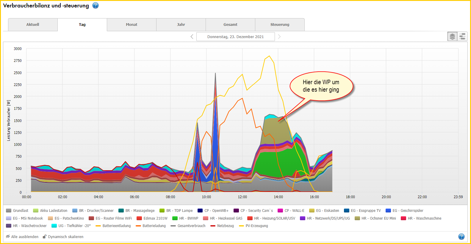

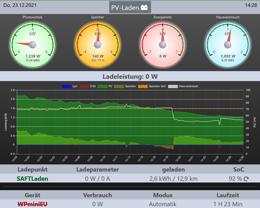

Okay, sie ist nun gelaufen und hat auch wieder abgeschaltet siehe Bild. (gut zu erkennen ist die Abschaltung)
Was stelle ich nun bei Ausschaltschwelle ein wenn ich möchte daß wenn nach Start unter Ertrag von xxxWatt fällt die Shelly abschaltet?
Ausgehend vom derzeitigen Stand der Dinge:
- Startbedingung ist 20% min SOC der Hausbatterie
- Dann müssen 650Watt abgedeckt sein um die WP zu starten; zumeist steigt die Energieleistung dann auch weiter an.
- Jetzt läuft die WP wie es sein soll.
- Nun wäre es super wenn wie z.B. heute noch ein wenig in den Speicher fliesst denn 71% SOC ist doch ein wenig dünn.
- was ist hier bei der Ausschaltschwelle einzustellen damit es nicht vom Startbefehl überschrieben wird und was hat es da mit dem negativ-Wert am Hut?
Und last but not LEAST meinen Dank an den tollen Support von Dir Oliver
