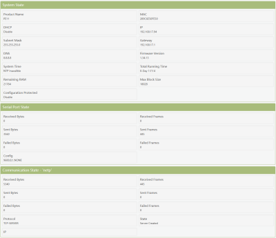

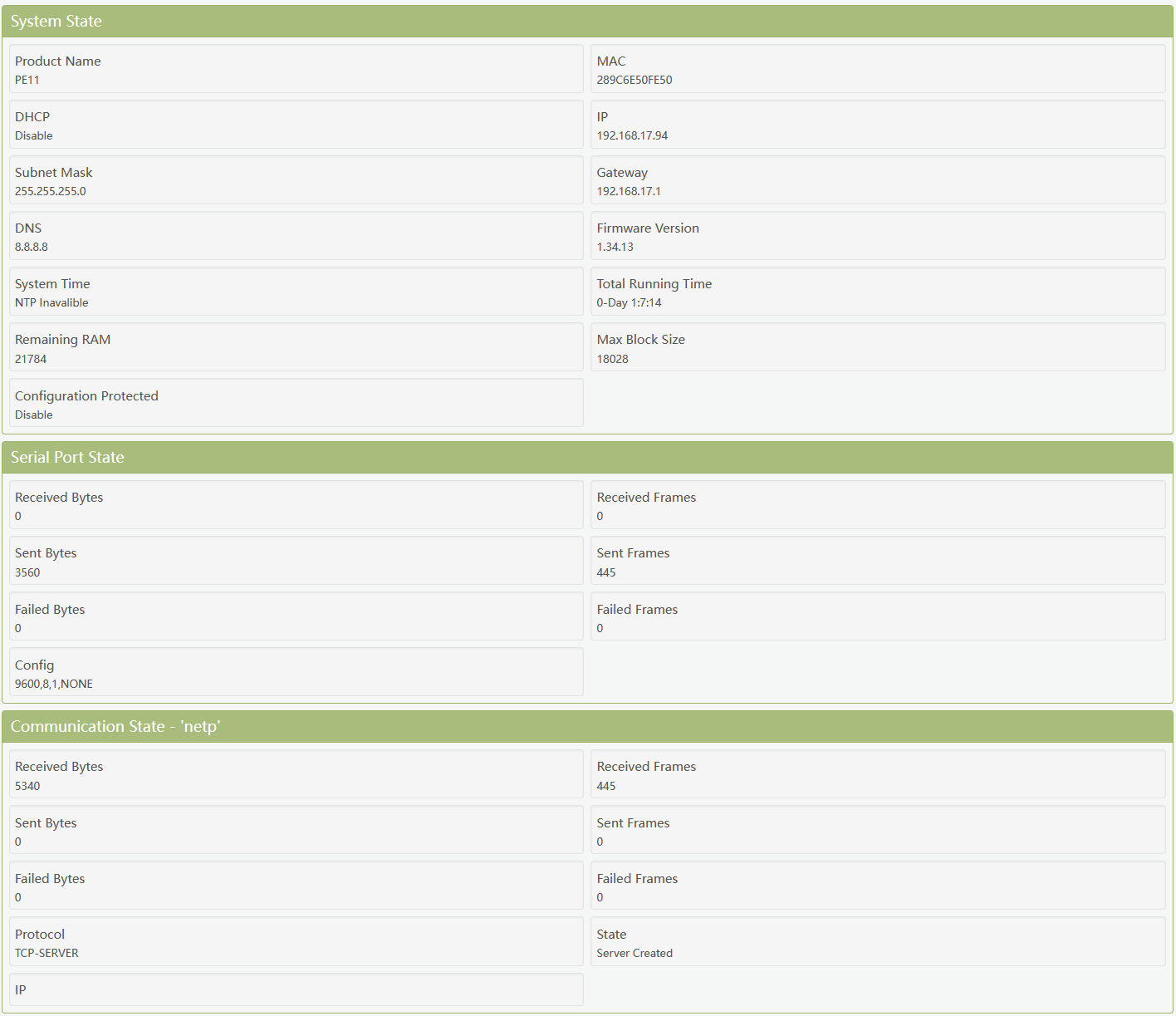

Re: SDM72d-m kompatibel mit SDM630?
...würde sagen, es gibt keine Verbindung zw. SDM und PE11.
Der PE fragt am SDM an, es kommt aber nichts zurück.
Bitte nochmal alles prüfen.....

Ich habe jetzt noch mal alle Kabel geprüft und wieder fest geschraubt. Jetzt erhalte ich nach einem openWB Reboot zumindest keine Fehlermeldung mehr:
2022-03-09 13:53:45: EVU Bezug(-)/Einspeisung(+): 7796 max Speicherladung: 0
2022-03-09 13:53:45: Uberschuss: 7796 Uberschuss mit Offset: 7796
2022-03-09 13:53:45: Speicher Entladung(-)/Ladung(+): 0 SpeicherSoC: 100
2022-03-09 13:53:45: (1) Leistungsmessung durch sdm630
2022-03-09 13:53:46: (1) Waermepumpe rel: 0 oncnt/onstandby/time: 0/0/0 Status: 10 akt: 0 Z Hw: 4979
2022-03-09 13:53:46: Total Watt abschaltbarer smarthomedevices: 0
2022-03-09 13:53:46: Total Watt nichtabschaltbarer smarthomedevices: 0
2022-03-09 13:53:46: Total Watt nicht im Hausverbrauch: 0
Aktuell läuft die Wärmepumpe nicht, also ist der Wert 0 Watt valide. Ich beobachte das mal. Die Wärmepumpe kann ich leider nicht direkt einschalten, da muss ich erst warten bis wieder Wärme benötigt wird. Schon mal vielen Dank für eure Hilfe!
