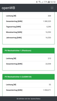

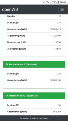

GuMo Lars,
Bei Dir passt es so mit dem Gesamtzähler, also alles gut.
Ich habe bei mir mal hin- und her-, de- und aktiviert und musste feststellen, dass wohl ein kl. Bug in der Darstellung auftritt, sobald mein Speicher im Modul aktiviert ist.
Ohne Speicher zeigt es die realen Gesamtzählerstände von WR und SDM an. Mit Speicher kommt beim WR ein anderer Gesamtzähler zu stande. Keine Ahnung warum... Werde ggf. mal eine sep. Anfrage starten, habe hier ja den plenticore.

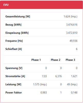

Dazu müsstest Du bitte auch den EVU- Status, sowie die komplette Startseite als standard- Theme mit einstellen, da Hausverbrauch immer berechnet wird. Dort sieht man es am Besten.Elektro-Lars hat geschrieben: ↑Sa Jan 08, 2022 11:39 am Ich habe keinen Speicher, den ich zu- oder abschalten könnte. Ich habe aber immer noch den Verdacht, dass es nicht allein am PV-Modul liegt. Hier ist noch was anderes schief, zumal bei den Grafiken auch nichts vernünftiges ankommt, was berechnet wird, Hausverbrauch zum Beispiel. Der PV-Ertrag wird einfach nicht berücksichtigt.
Wie soll es sonst beurteilt werden können?

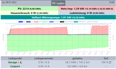

Hallo HSC,
da hast du natürlich vollkommen recht. Hier ganz frische Screenshots: Hausverbrauch "0" kann schon allein deshalb nicht sein, weil der PC von dem ich gerade schreibe, ja bereits Strom verbraucht.

Die Verarbeitung passt nicht!
PV- Erzeugung und richtigerweise auch Netzbezug im Graph muss natürlich immer im positiven Bereich liegen.
Zusätzlich zur PV 2,2 kW werden 1,6 kW aus Netz bezogen = 3,8 kW Gesamtverbrauch. Davon nimmt die WP 1.8 kW.
Werden z. Zt. 2 kW extra noch im Haus verbraucht??
Oder passen da ggf. auch EVU- Werte nicht?

Wenn ich auch etwas den Faden verloren haben wo wir jetzt genau sind, fällt doch an der PV-Leistung ein Vorzeichenfehler auf . Mein Gehirn wehrt sich noch etwas dagegen, dass openWB erwartet, dass PV-Ertrag negativ ist.Elektro-Lars hat geschrieben: ↑Sa Jan 08, 2022 1:14 pmda hast du natürlich vollkommen recht. Hier ganz frische Screenshots:
Fixed by #1896

Da lief der Herd gerade an, wenn ich mich recht erinnere. Also 2kw extra im Haus.HSC hat geschrieben: ↑Sa Jan 08, 2022 1:25 pm Die Verarbeitung passt nicht!

Ist ok, dennoch ist der Vorzeichen- Bug in der Verarbeitung noch in Deiner Version.
Wenn yankee's neuer PR gefixt und drin ist, sollte auch der Hausverbrauch richtig gerechnet und angezeigt werden.
Negativer Hausverbrauch lt. Berechnung wird herausgefiltert und auf 0W gesetzt.
