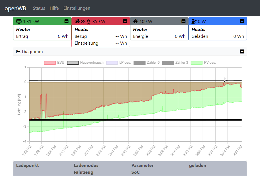

auch in einer neuen privaten session ist der Hausverbrauch fix bei 109 Watt während die aktive WB (v1.9) einen Verbrauch von 1.2kw anzeigt
Wie gesagt die Netzeinspeisung passt auch, nur wird der Hausverbrauch nicht angepasst.

Bitte das Debuglevel auf Details stellen und einen Log-Auszug posten.
Re: Feedback 2.0 Alpha 1 - openWB-Kit flex
Verfasst: Fr Mär 11, 2022 12:03 pm
von wawibu
habe den service gestoppt, das log umbenannt, service gestartet - kurz gewartet und dann ist das hier im log
Verfasst: Mo Mär 14, 2022 9:47 am
von LenaK
Du hast den WR in der Hierarchie nicht unter dem EVU-Zähler konfiguriert. So wird er nur abgefragt, aber nicht bei der Berechnung berücksichtigt. Das hatte sich im Rahmen des Breaking Change geändert viewtopic.php?p=59138#p59138
Verfasst: Mo Mär 14, 2022 11:48 am
von wawibu
Danke ! Das war es !
