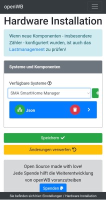

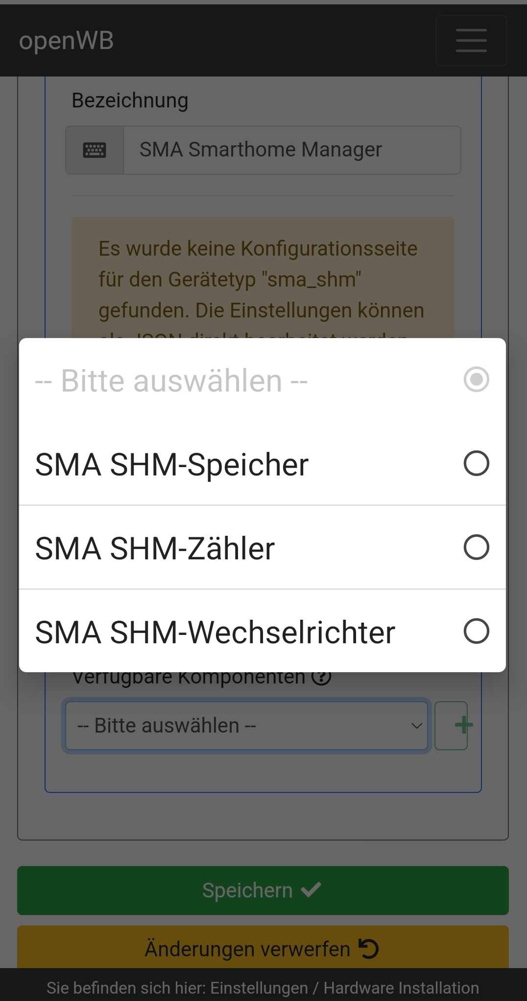

Welches Update Script hast du ausgeführt? Das inoffizielle Script von mir, das ich in anderen Thread verlinkt habe?kgb hat geschrieben: Mi Feb 16, 2022 6:16 am Wenn ich das update script ausführe habe ich aber imm noch keine SMA Hardware auswahl in der Web GUI. ?
Dann solltest du den Eintrag sehen wie hier
Dahinter verbirgt sich dann die oben gezeigte Auswahl.
VG Det
