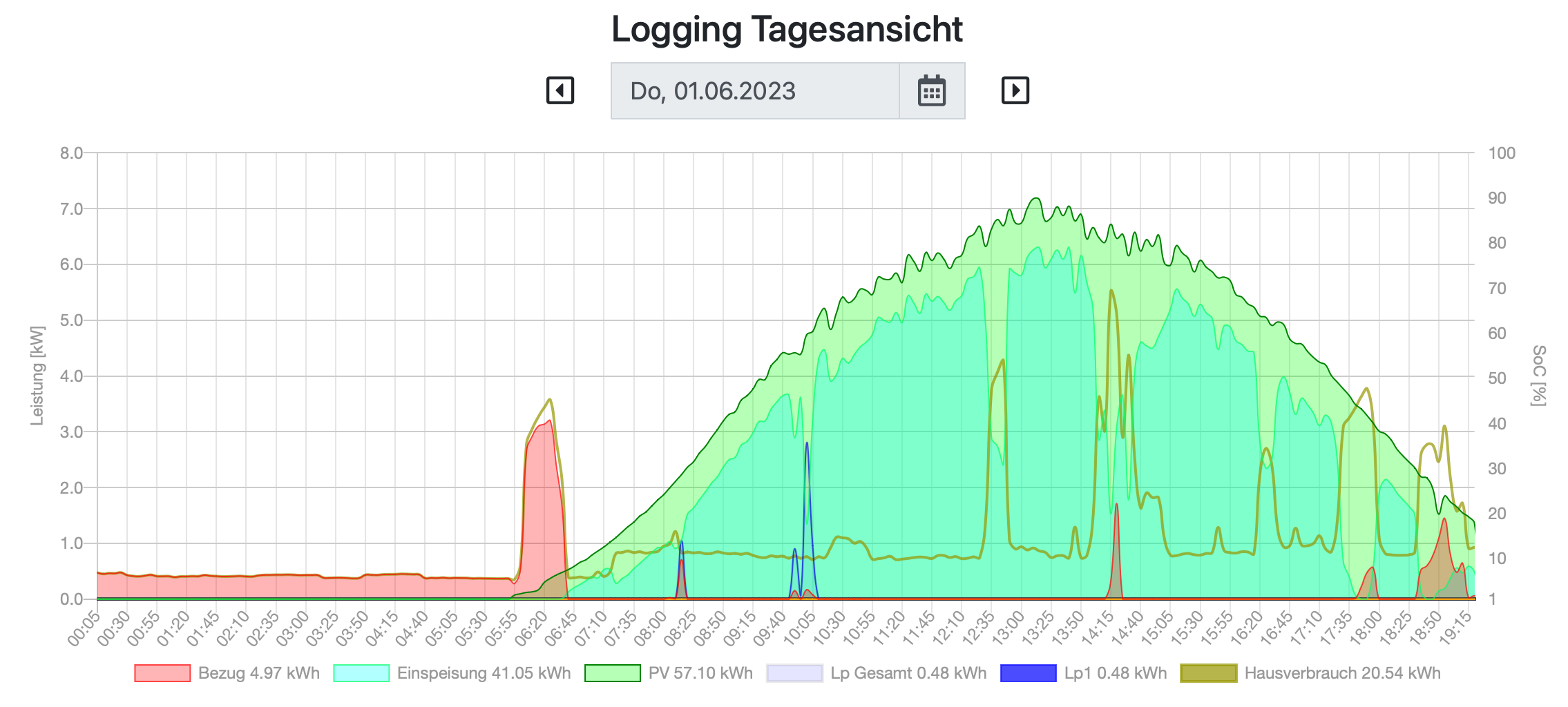

Hat hier noch jemand einen Tipp. Mein Taycan hing den ganzen Tag an der Wallbox und es wurde überhaupt nichts reingeladen. Am Porsche Charger gibt es nie Probleme (den steuere ich auch über die Hausautomation, so dass ich Überschuss-Lade) und an Wallboxen anderer Hersteller (bei zwei Kollegen getestet) startet das Überschuss-Laden auch problemlos. Egal ob 1 oder 3 Phasen. Irgendwo scheint hier ein Problem zu bestehen... Das gleiche übrigens am Audi E-Tron...
Ich habe jetzt den Mindeststrom auf 8A gesetzt und teste damit. Aber das kann es ja auch nicht sein...

Das hier aus dem log macht mich stutzig.
Sieht so aus, als ob gleich nach Ladebeginn der PV-Überschuss weg ist.

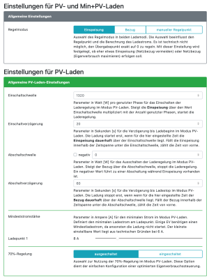

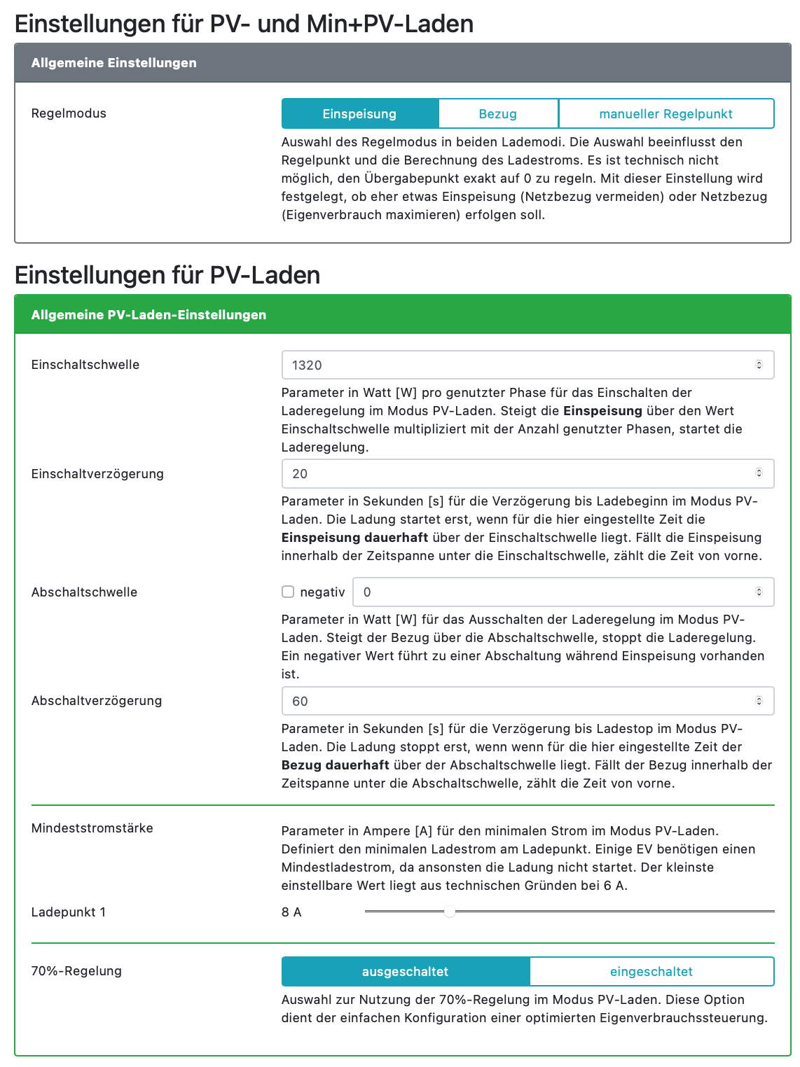

Die PV-Einstellungen sehen ok aus, aber es gibt noch weit mehr (Allgemein, Übergreifendes).
Wird SoC-basiertes oder kWh-basiertes Laden verwendet?
Ist ein Hausspeicher mit von der Partie?
Re: Problem beim laden mit niedriger Ladeleistung
Weder SoC- noch kWh-basierte Begrenzungen sind eingestellt. Kein Hausspeicher im Einsatz.
Habe jetzt Mal wieder auf 6A Min.-Strom gestellt und eigentlich müsste die Ladung beginnen. Tut sie jedoch nicht.
