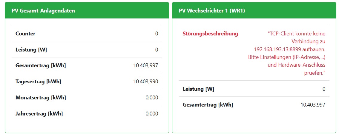

thesorrow101 hat geschrieben: Di Jan 18, 2022 9:10 am Seit der 1.9.251 bekomme ich einen Modbus Fehler und erhalte gar keine Werte mehr oder nur sporadisch. Bin ja aber nicht der einzige hier wie es aussieht.
Alles (EVU, Batterie und PV) läuft über Siemens Junelight.
Update kam von der 250.
Bitte den Debuglevel auf 2 stellen und in einem separaten Beitrag das Log posten. Dazu bitte einen Codeblock nutzen (Button "</>").
Gesamtleistung übrige [W]
83
Überschuss [W]
711
Überschuss mit Offset [W]
-2.789
Maximale Speicherladung [W]
3.500
Ladestatus Änderungen
SmartHome Log
RFID Log
Mqtt Log
Debug Log
2022-01-18 12:32:14: chargestatlp1 0	chargestatlp2 0	chargestatlp3 0 (LV1) at 1278 loadvars loadvars.sh
2022-01-18 12:32:14: plugstatlp1 0	plugstatlp2 0	plugstatlp3 0 (LV1) at 1277 loadvars loadvars.sh
2022-01-18 12:32:14: lp1enabled 1	lp2enabled 1	lp3enabled 1 (LV1) at 1276 loadvars loadvars.sh
2022-01-18 12:32:14: EVU 1:V/0A 2: V/0A 3: V/0A (LV1) at 1275 loadvars loadvars.sh
2022-01-18 12:32:14: lla3 0	llv3 228.6	llas13  llas23  soclp1 58 soclp2 (LV1) at 1274 loadvars loadvars.sh
2022-01-18 12:32:14: lla2 0	llv2 229.0	llas12  llas22  sofortll 16 hausverbrauch 0 wattbezug 143 uberschuss -143 (LV1) at 1273 loadvars loadvars.sh
2022-01-18 12:32:14: lla1 0	llv1 228.6	llas11  llas21  mindestuberschuss 1500 abschaltuberschuss 5 lademodus 3 (LV1) at 1272 loadvars loadvars.sh
2022-01-18 12:32:14: pv1watt -2138 pv2watt  pvwatt -2138 ladeleistung 0 llalt 0 nachtladen 0 nachtladen 0 minimalA 16 maximalA 32 (LV1) at 1271 loadvars loadvars.sh
2022-01-18 12:32:14: speicherleistung 646 speichersoc 5 (LV1) at 1266 loadvars loadvars.sh
2022-01-18 12:32:14: EVU RET: 0 (LV2) at 21 main modules/bezug_siemens/main.sh
2022-01-18 12:32:14: PID: 2496: legacy run server: Completed running command in 0.02s: ["modules.siemens.device","counter","192.168.178.56"]
modules.common.fault_state.FaultState: ('TCP-Client konnte keine Verbindung zu 192.168.178.56:502 aufbauen. Bitte Einstellungen (IP-Adresse, ..) und Hardware-Anschluss pruefen.', <FaultStateLevel.ERROR: 2>)
" aufbauen. Bitte Einstellungen (IP-Adresse, ..) und " + "Hardware-Anschluss pruefen.") from e
File "/var/www/html/openWB/packages/modules/common/modbus.py", line 89, in __read_registers
File "/var/www/html/openWB/packages/modules/common/modbus.py", line 115, in read_holding_registers
power = self.__tcp_client.read_holding_registers(14, ModbusDataType.INT_32, unit=1)
File "/var/www/html/openWB/packages/modules/siemens/counter.py", line 37, in update
self._components[component].update()
File "/var/www/html/openWB/packages/modules/siemens/device.py", line 55, in update
pymodbus.exceptions.ConnectionException: Modbus Error: [Connection] Failed to connect[ModbusTcpClient(192.168.178.56:502)]
File "/usr/local/lib/python3.5/dist-packages/pymodbus/client/sync.py", line 107, in execute
return self.execute(request)
File "/usr/local/lib/python3.5/dist-packages/pymodbus/client/common.py", line 114, in read_holding_registers
address, number_of_addresses, **kwargs)
File "/var/www/html/openWB/packages/modules/common/modbus.py", line 79, in __read_registers
2022-01-18 12:32:14: PID: 2496: root: Siemens Zähler: FaultState FaultStateLevel.ERROR, FaultStr TCP-Client konnte keine Verbindung zu 192.168.178.56:502 aufbauen. Bitte Einstellungen (IP-Adresse, ..) und Hardware-Anschluss pruefen., Traceback:
2022-01-18 12:32:14: PID: 2496: pymodbus.client.sync: Connection to (192.168.178.56, 502) failed: [Errno 111] Connection refused
2022-01-18 12:32:14: PID: 2496: root: Komponente Siemens Zähler auslesen.
2022-01-18 12:32:14: PID: 2496: root: Start device reading{'componentNone': <modules.siemens.counter.SiemensCounter object at 0x7689e890>}
2022-01-18 12:32:14: PID: 2496: root: Siemens IP-Adresse: 192.168.178.56
2022-01-18 12:32:14: PID: 2496: legacy run server: Received command ["modules.siemens.device","counter","192.168.178.56"]

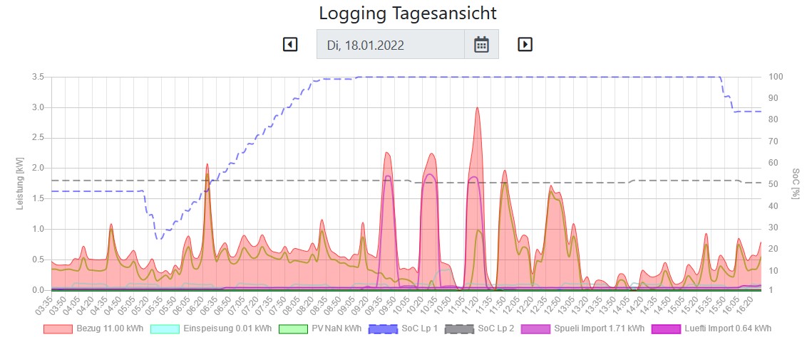

Von welcher Version kommst Du? Die Module wurden angepasst und als Nebenwirkung fangen die Zähler wieder bei 0kWh an. Bitte morgen mal verfolgen, wenn die PV Leistung gebracht hat.
Wie schon gedacht gibt es trotz PV-Lieferung heute keine Werte:
Man sieht wie gegen Mittag mein Grundverbrauch runter geht, weil die PV-Anlage liefert.
Und ich hatte doch auch schon früher genau diese Probleme, wenn ich mich recht erinnere gab es damals nicht einmal EVU-Werte.
viewtopic.php?p=49610#p49610
Also gehe ich jetzt wieder zurück zu meiner .248 ... hoffentlich bekomme ich dann da irgendwie den SOC meines Tesla ausgelesen.
EDIT: Nach Einspielen des Backups habe ich unten stehende Fehlermeldung im PV-Modul.
Aber wenigstens steht da ein Gesamtertrag. Ob dieser Fehler schon länger war kann ich nicht sagen. Morgen geht wieder die Sonne auf und mal sehen ob es Werte gibt.
Beiträge: 9089
Has thanked: 269 times
Been thanked: 287 times
Re: Rückmeldungen Nightly 1.9.251
@Berndte
Das PV-Modul klemmt gerade:
viewtopic.php?p=55564#p55564
