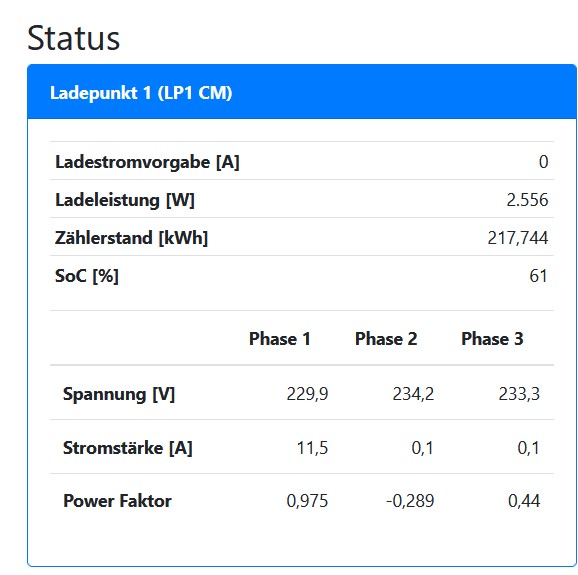

Bin grad im Sofortladen drin. Ich habe nun den Strom mal auf auf folgende Werte gestellt, da du ja soll/ist wolltest.
Erster Wert ist soll, zweiter ist ist-Wert. Abgelesen auf der Status-Seite. Dritter Wert Leistung auf der Startseite. Die Berechnung 230V*Iist weicht davon aber ab... Bei 8A soll zeigt die Statusseite 7,1A an, wenn man aus der Leistung von 1,47 den Strom berechet kommt 6,4A raus. Könnte ich wenn nötig sonst mit ner Strommesszange noch messen.

Der 1p-Test passt soweit. Die Kommunikation funktioniert. Die teilweise recht hohen Abweichungen Soll/Ist, dürften der schlechten Effizienz des Zoe-OBC zuzurechnen sein (hoher Blindstromanteil).

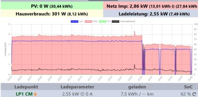

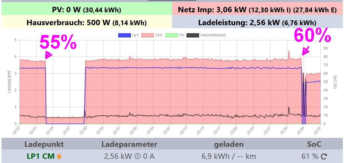

Ich habe nun gestern abend und heute früh die SoC-Ladung getestet. Ganz normal auf Sofortladen und dann den SoC erst auf 55% gestellt. Der Ladevorgang startete und endete korrekt. Ich habe dann einfach testweise nochmal neu gestartet (ohne Abstecken), die SoC-Begrenzung auf 60% geändert. Das startete dann ganz normal, lief dann bis 60% auch super durch - aber DANN!!! beim Abschalten kam es wieder zu dem Problem. Man sieht es auf dem folgenden Foto sehr gut

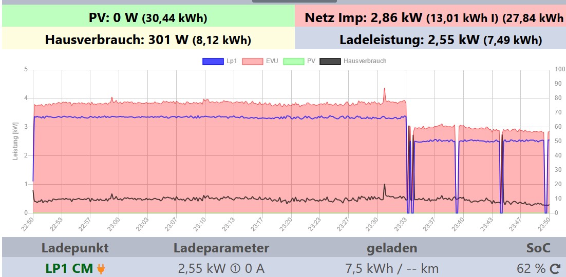

Danach dann wieder das Ein/Ausschalten - immer wieder mit diesen 2,5kW. Hier war die Ladeleistung anfangs ca. 3,3kW (16A) und beim Fehler dann diese ominösen 2,5kW. Gleiches Bild wie beim PV-Modus, nur dass da eben vorher 1,8kW waren und beim Fehler 2,5kW. Also scheint der Fehler nicht nur bei PV vorhanden zu sein. Hier noch das Bild wie es aussah:
Die Leistung ist auch gezogen worden, sieht man am KSEM.

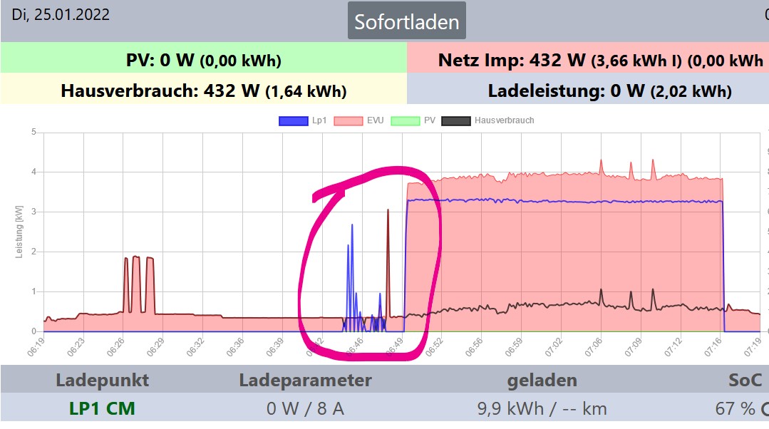

Ich habe es dann gestoppt und dann einfach heute früh dann nochmals gestartet ("sofortladen"). In der Zwischenzeit nichts ausgesteckt. Dann wurde es komisch, erst ein/aus/ein/aus - irgendwann lief der Ladevorgang dann aber los. Das Abschalten in dem Fall war vom Fahrzeug aus initiiert:
