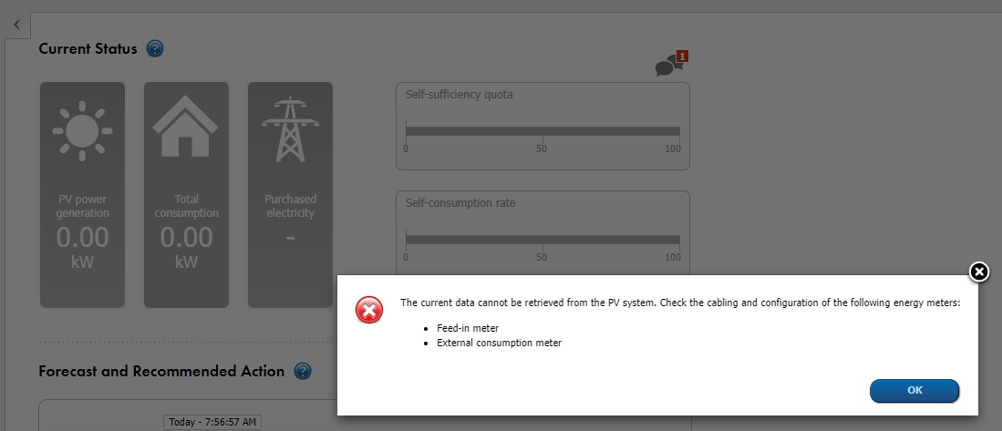

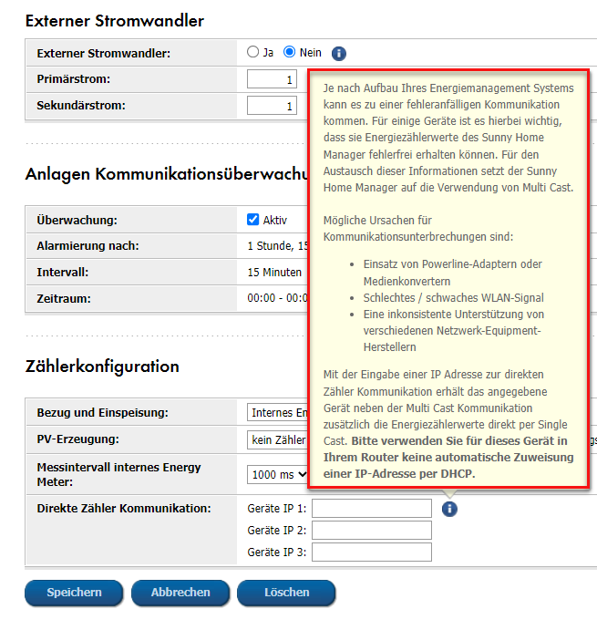

kolbi hat geschrieben: Do Jan 27, 2022 9:20 am Problem ist "gelöst" - siehe Foto / Anhang

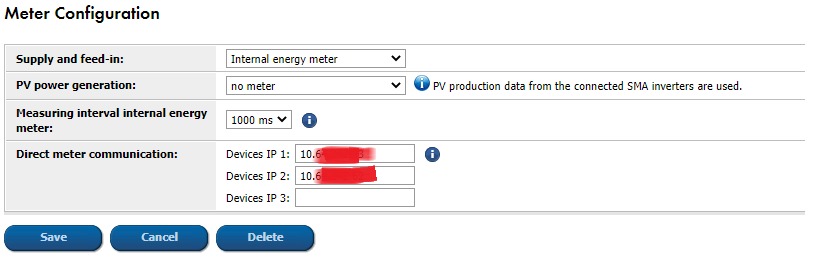

Wenn ich im SHM für den Unicast die IP Adresse der openWB & des WR eintrage, kommen Daten an - allerdings nicht zuverlässig. Im SunnyPortal zB gibts immer wieder Fehlermeldungen und die PV-Werte in der openWB sehen auch nicht sinnvoll aus...

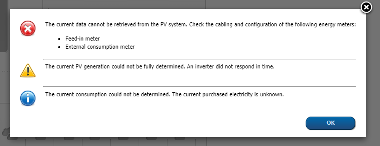

was du da zeigst sind Daten aus dem Sunny Portal.
In erster Linie sollte dort erst mal alles funktionieren um dann dort Daten abziehen zu können.
Es stellt sich für mich so dar daß Du hier rumfuhrwerkst ohne zu wissen was Du wirklich tust. (sorry aber...)
Läuft es im Portal nun oder nicht? gestern gab es generell eine kurzzeitige Störung im Portal was aber nichts mit diesen fehlermeldungen am Hut hat.
Das einfärben Deiner lokalen IP-Adressen ist ebenfalls wertlos denn da kommt ohnehin niemand drauf ;) und das egal ob du da offizielle oder inoffizielle Addis einträgst (nur nebenbei angemerkt)
