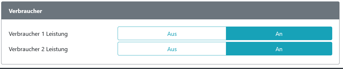

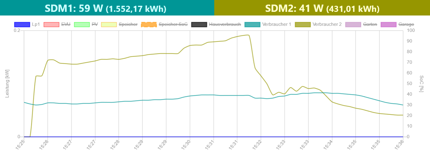

PanaMax hat geschrieben: Di Feb 01, 2022 3:13 pm wenn ich den Verbrauch in SH1.0 abfrage, bekomme ich die werte dann nur angezeigt und nicht mitgeloggt in der Losging Tagesansicht?
Habe eben mal umgestellt.
Auch die Verbraucher 1+2 aus SH1 werden als Graph in allen Ansichten ausgegeben.
Sie müssen nur unter "Einst./Erscheinungsbild" aktiviert werden.
