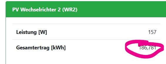

Re: Installation SDM120M - PE11
Kann mir einer sagen wie ich den SDM120 resetten kann - d.h. den Gesamtzählerstand nullen?
Habe gestern meinen openWB neu aufgesetzt - und dachte dass der Gesamtstand dann auch genulllt ist. Beim Kostal piko war das so, allerdings wars beim zweiten WR, bzw. besser beim dort eingesetzten SDM120 nicht so - d.h. dert Gesamtzählerstand wurde leider übernommen.
Ich wollte einfah das ganze jetzt komplett nullen, um einen Vergleich beider Anlagen zu haben.
- Beiträge: 4559
- Has thanked: 12 times
- Been thanked: 50 times
MID konforme Zähler lassen sich nicht zurücksetzen.
Damit musst du leben.

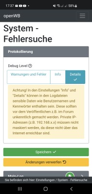

Jetzt krame ich den alten Post mal wieder raus.
Bin auf die Version 2 umgestiegen und promt funktioniert der PE 11 nicht mehr Jedenfalls wird in der openWB nichts angezeigt.
Um den Fehler mal einzugrenzen wollte ich ins Fehlerprotokoll schauen, aber da kommt immer nur -- noch nicht geladen --
Debug Level habe ich schon auf Details gestellt. Wie kann ich denn mit der Version 2 ein Log erstellen?
- Beiträge: 4559
Da drunter kommen dann die einzelnen Logs
Danke. Erst den Pfeil runter drücken und dann auf das grüne Icon. Dann kommt was.
Unter welchem Punkt finde ich jetzt das Log für Smarthome bzw. meinen PE11?

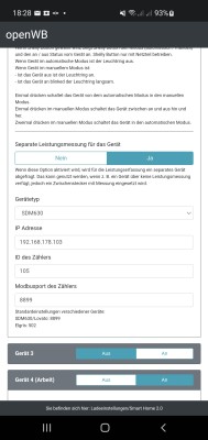

Gerätetyp: Http
Leistungs-URL: 127.0.0.1/openWB/modules/smarthome/http/dummyurl2.php
Ist das auch bei Version 2 korrekt?
Ich hatte einen SDM120 eingetragen, jetzt aber auf SDM630 geändert.
Spielt die ID des Zählers eine Rolle. Ist bei mir 1.
Noch sehe ich nichts.
