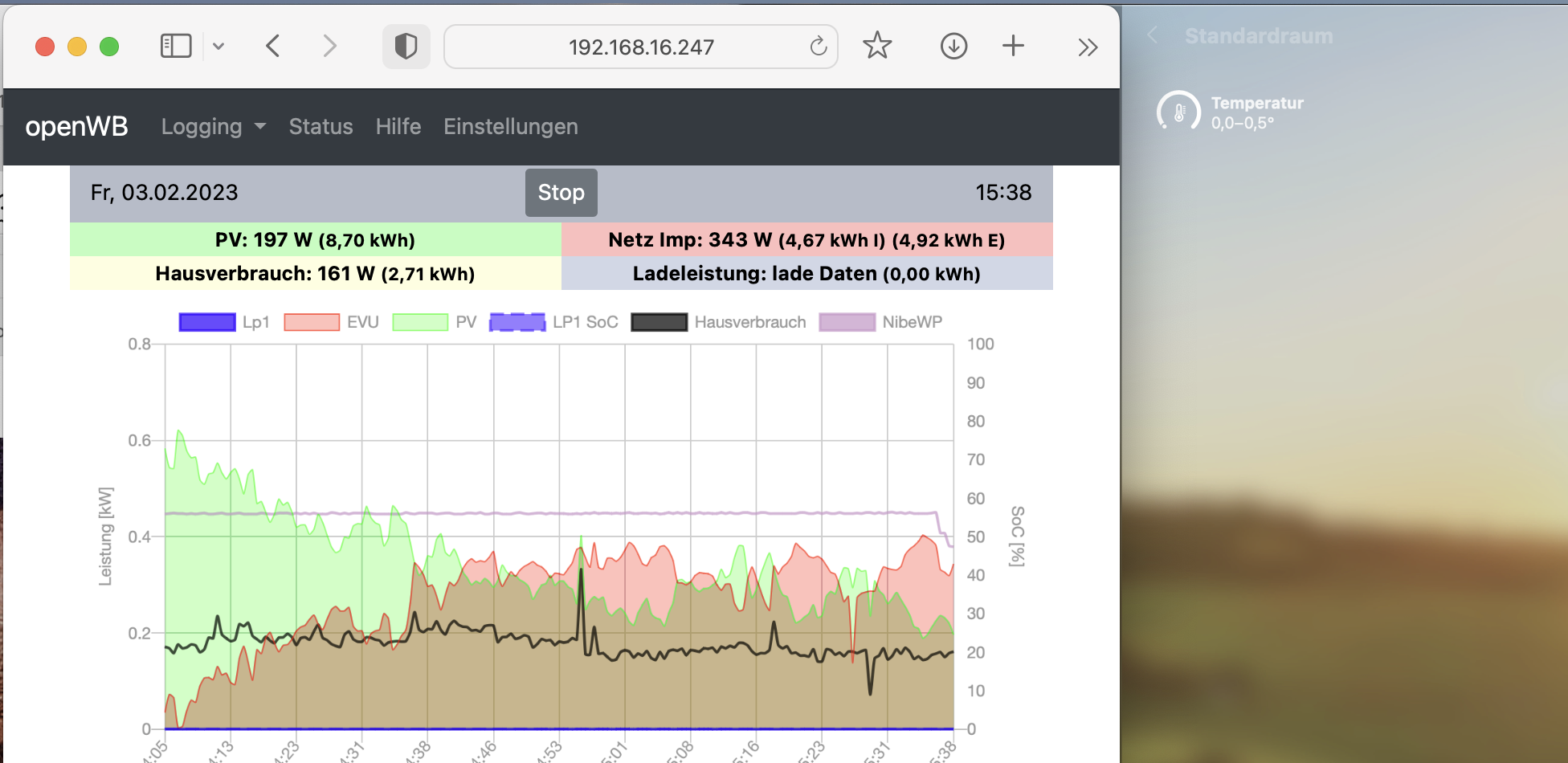

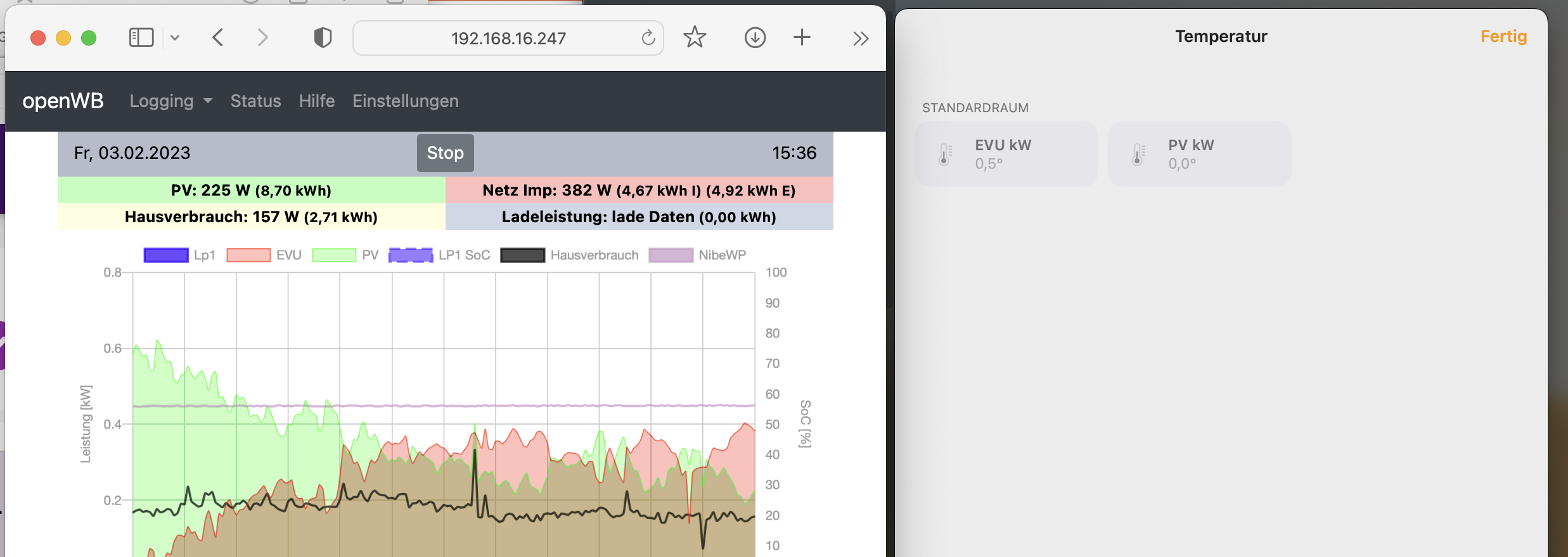

Re: Apple HomeKit Integration
Ich hab mich nochmal dem Thema gewidmet.
Die Anleitung funktioniert immer noch.
In den aktuellen Homekit-Versionen ist die Darstellung noch witzloser, da Sensoren jetzt pro Raum gruppiert werden.
D.h. alle "Temperaturen" werden als Gruppe angezeigt: Erst bei Klick auf die "Temperaturen" kommen die Feldbezeichnungen: Schade, dass sich da bei Apple in all den Jahren nichts getan hat.
