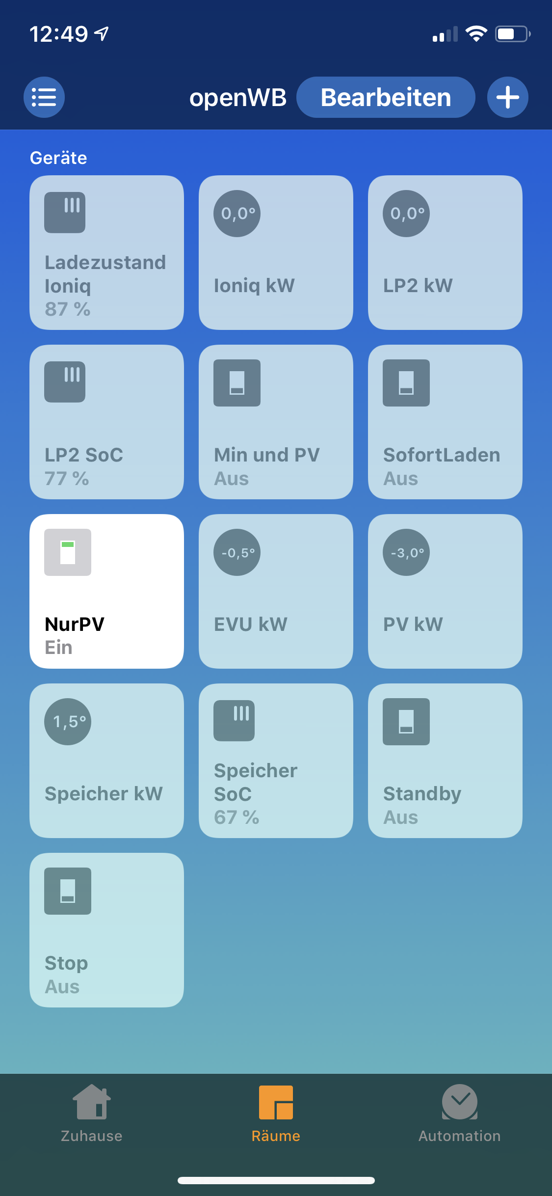

Um mal wieder die Vorzüge von openSource hervorzuheben, dank eines anderen openSource Projektes gibt es bald ein Knopf zur Integration in Apple HomeKit.
Das heißt Ladezustand, Lademodus und live Werte sind in HomeKit verfügbar.
Wer von unterwegs auf sein Home zugreifen kann, sieht dann natürlich auch die openWB Werte.
Gleichzeitig kann man Siri fragen wie voll das Auto ist.
Eine kleine Kehrseite gibt es aber. HomeKit kennt natürlich noch keine Elektroautos bzw. Ladezustände.
Der SoC wird daher in % Luftfeuchtigkeit angegeben. Die Ladeleistung in Grad Celsius (kW).
Jeder Lademodus ist ein Schalter da es keine Schalter mit mehreren Zuständen gibt.
Wie man sieht, nur PV Modus (Lademodus umschalten möglich, PV macht 3,0kW und Speicher lädt mit 1,5kW.

Klasse. Läuft das über homebridge?

Japp!
Re: Apple HomeKit Integration
Oh fein. Ich habe hier einen Raspi damit laufen, der mein HomeMatic und meine Klimaanlage damit integriert... läuft sehr gut.

Meine Homebridge läuft auf einem Raspi 4.
Kann man die openWB von dort in diese homebridge integrieren oder startet der OpenWB-Raspi eine eigene homebridge? Wenn ja, kann man in dieser dann weitere Integrationen einbinden? Dann würde ich meine homebridge verlagern.

Hallo Kevin,
Wird dieses Feature mit der HomeKit Anbindung noch kommen?
Oder kann man das sich das selber über die Homebridge zusammen basteln?

Das würde mich auch sehr interessieren.

Kommt, aber dauert noch!
