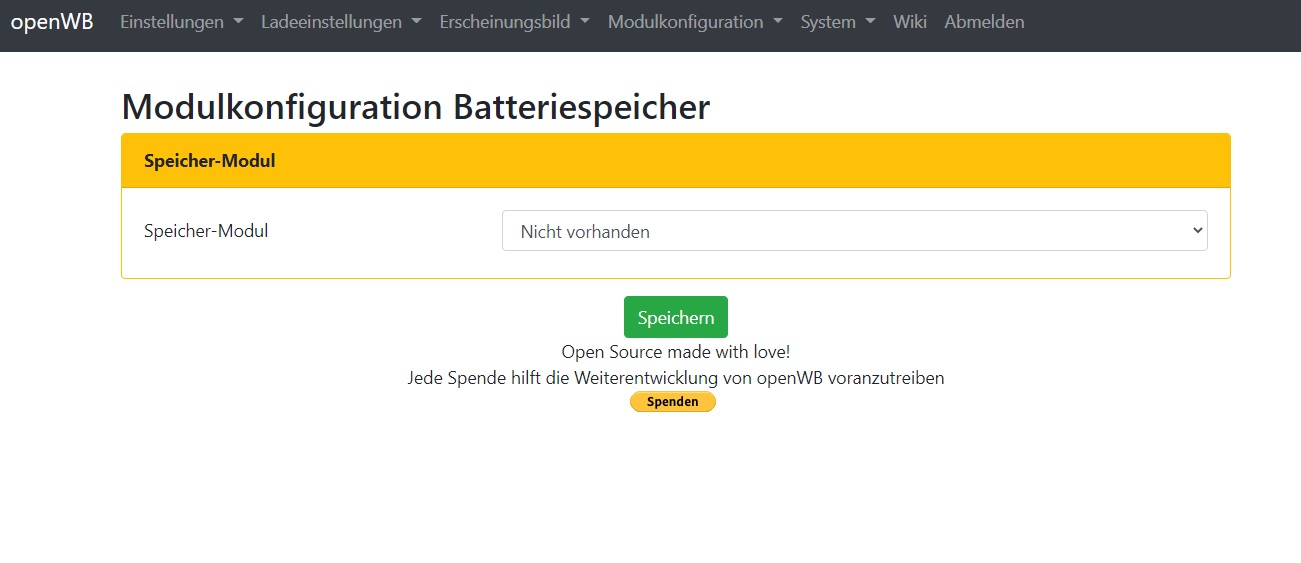

Zeile zwei zeigt Speicherwerte (ich würde sagen du hast keinen, deshalb default Werte).

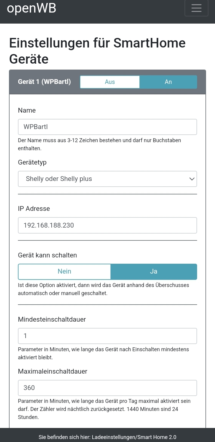

Hallo Olivier,
Es sind drei Geräte definiert:
1) BartlWp - Shelly 3em auf IP.....230 (kann schalten und "ohne" zusätzliches Messgerät, weil ja bereits integriert)
Dieser soll mit Überschuss die WP auf SmartGrid1 schalten, aber zusätzlich den gesammten Stromverbrauch der WP messen. Allerdings sollte er wenn PV Freigabe kommt von der OpenWB ja auf grün springen.....
2) WPHeizstab - Shelly 1 auf IP .....231
3) WPTest - Shelly 1 auf IP.....238 (auf den Ausgängen nichts geschaltet)
Sonst nichts alles andere auf "Aus" war auch noch nie was drin.

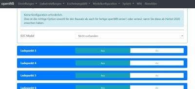

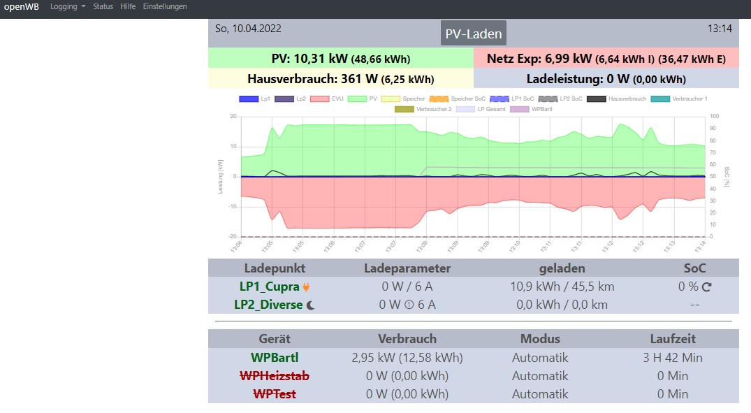

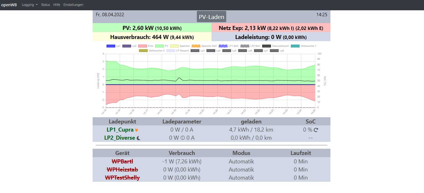

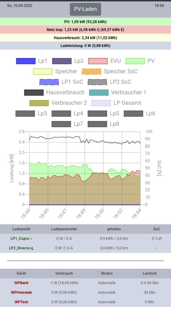

LP sind 2 angelegt, Laut chart 📉/Diagramm 📈 sind es aber alle bis zum LP8 !?!?! Auch zeigt es einen Speicher und Speicher SoC an, habe ich nicht, auch nie konfiguriert.
Verbraucher? Keine angelegt.

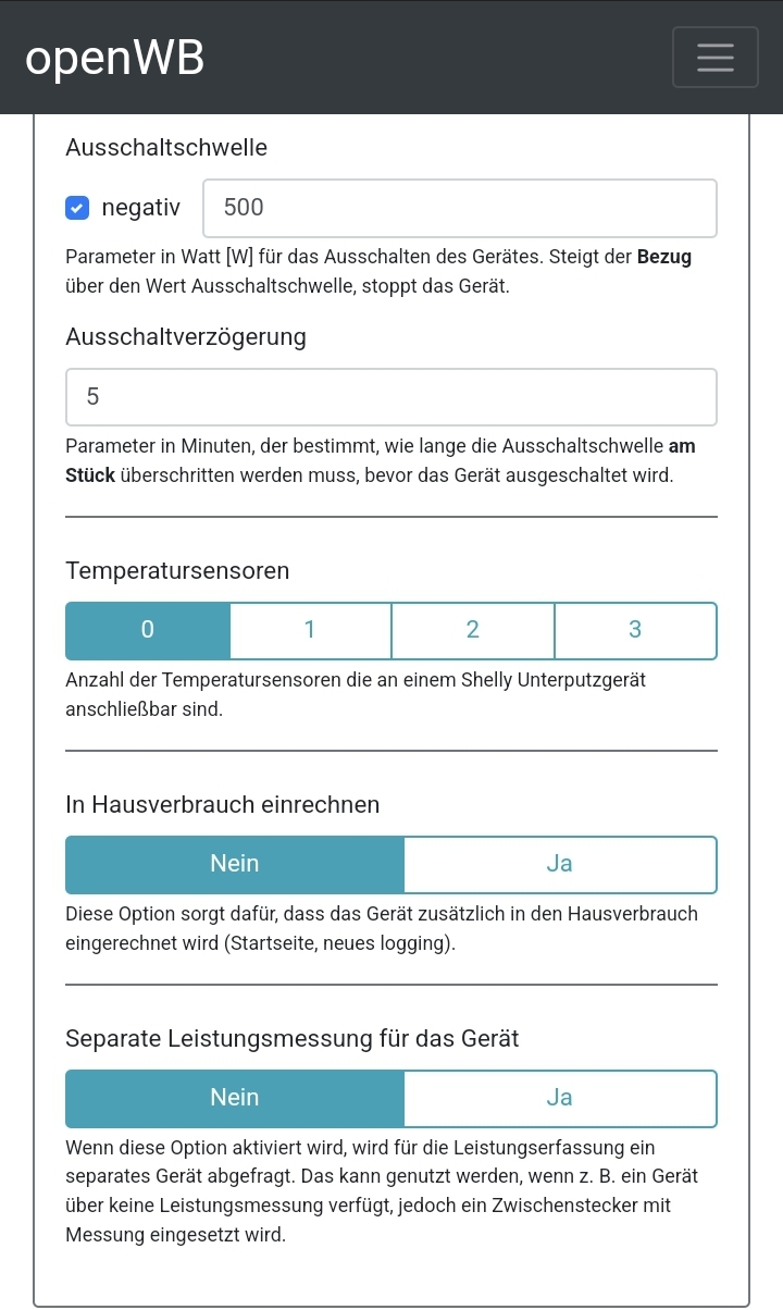

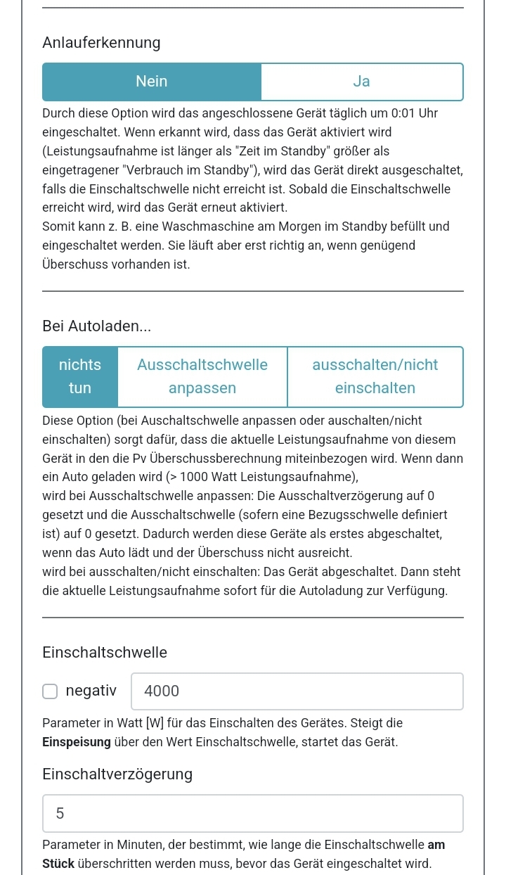

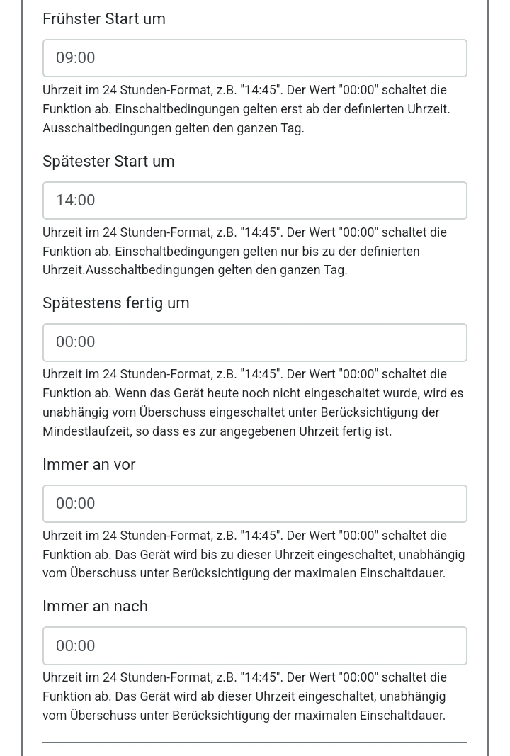

Gut dann zeig mir bitte deine Parameter vom 1 Device. (Printscreen) aus er definition.

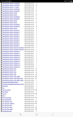

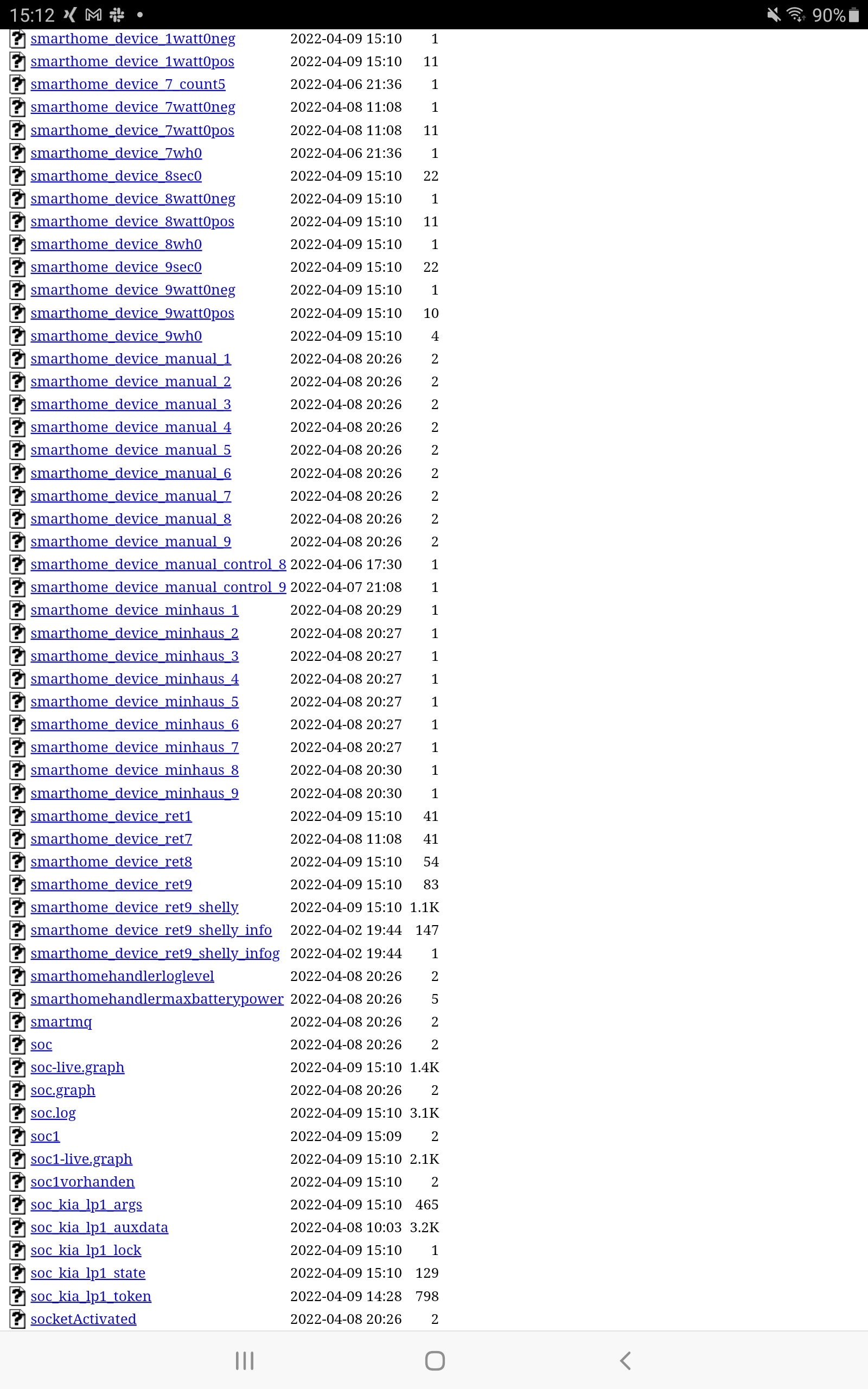

Dann wenn deine Wp Läuft geht auf die Ramdisk
Das im Browser eingeben, aber deine openwb ip adresse nehmen.
http://192.168.1.240/openWB/ramdisk/
Und klick während wie Wp läuft auf
Smarthome_device_ret1_shelly...
Bring den inhalt aller drei Dateien hier.

So, das sind Mal die Smarthome 2 Einstellungen:
1
1
2
2
3
3
4
4

Ok, hier der ram disk, Ich habe jetzt nichts geändert, nichts angefasst. WP schaltet jetzt bei PV Freigabe auf Grün, siehe Bild, speichert auch den gesamtverbrauch, scheint also zu passen. Allerdings sind immer noch die Verbraurcher 1 und 2 drin und der Speicher. Die Ladepunkte 3- 8 sind zum Glück verschwunden. SOC LP1 geht auch nicht......
--> Ich gehe davon aus, das WPTest gleich schalten sollte wie WPBartl (Da die gleichen Parameter im SH2 hinterlegt), steht aber auf ROT??? why?
--> Laufzeit WPBartl ist jetzt die Zeit welche Sie laut PV Freigabe laufen kann, richtig? oder was sie gelaufen ist?
smarthome_device_ret1_shelly
{'serial': 4328, 'uptime': 137707, 'fs_size': 233681, 'fs_mounted': True, 'mqtt': {'connected': False}, 'unixtime': 1649589060, 'time': '13:11', 'fs_free': 156875, 'emeters': [{'total': 55989.0, 'total_returned': 754.2, 'power': 1189.1, 'voltage': 239.18, 'is_valid': True, 'pf': 0.72, 'current': 6.87}, {'total': 50471.1, 'total_returned': 0.0, 'power': 980.38, 'voltage': 237.18, 'is_valid': True, 'pf': 0.59, 'current': 6.97}, {'total': 50155.2, 'total_returned': 0.0, 'power': 886.32, 'voltage': 235.12, 'is_valid': True, 'pf': 0.6, 'current': 6.29}], 'cloud': {'enabled': True, 'connected': True}, 'total_power': 3055.8, 'ram_free': 30952, 'wifi_sta': {'ip': '192.168.188.230', 'rssi': -59, 'connected': True, 'ssid': 'FRANZ-HOME'}, 'ram_total': 49440, 'cfg_changed_cnt': 0, 'mac': 'C45BBE78FC52', 'has_update': False, 'update': {'has_update': False, 'old_version': '20220324-123835/v1.11.8-3EM-fix-g0014dcb', 'status': 'idle', 'new_version': '20220324-123835/v1.11.8-3EM-fix-g0014dcb'}, 'actions_stats': {'skipped': 0}, 'relays': [{'source': 'http', 'has_timer': False, 'timer_started': 0, 'ison': True, 'is_valid': True, 'timer_remaining': 0, 'timer_duration': 0, 'overpower': False}]}

WP läuft, SmarGrid steht auf 1, sehe ich a der VLT Erhöhung um +5°C
WP1
WP1
Beiträge: 2450
Been thanked: 33 times
Re: Shelly 3em an 3-phasiger Wärmepumpe
Beitrag von okaegi »
Also die Zeit die er Anzeigt, ist die Zeit wie er im PV Modus gelaufen ist.
Er macht das Device erst grün, wenn die Rückmeldung vom Device kommt das es geschaltet ist.
Es hat hier noch eine Fehlermeldung für Device 3:
Conditions (3) WPTest Fehlermeldung: No option 'device_einschaltverzoegerung_3' in section: 'smarthomedevices'
Geht bitte in die Smarthomeeinstellung und erfasse beim Device 3 als EInschaltverzögerung mal eine 1.
Dann schau ins smarthomelog ob er nun das Device 3 auch schaltet. wenn nicht brauch ich das Smarthomelog und die Ramdiskdateien vom Device 3.
Placebo2210
Beiträge: 184
Registriert: So Feb 20, 2022 9:09 pm
Beitrag von Placebo2210 »
okaegi hat geschrieben: So Apr 10, 2022 2:46 pm
Ok, mache ich. Sehen wir ja dann morgen was passiert.
Sollte tendenziell ja 1:1 die gleiche Zeit haben wir der 3em dann.
Aber hast du eine Ahnung warum es mir soviele nicht konfigurierte Verbraucher anzeigt?
