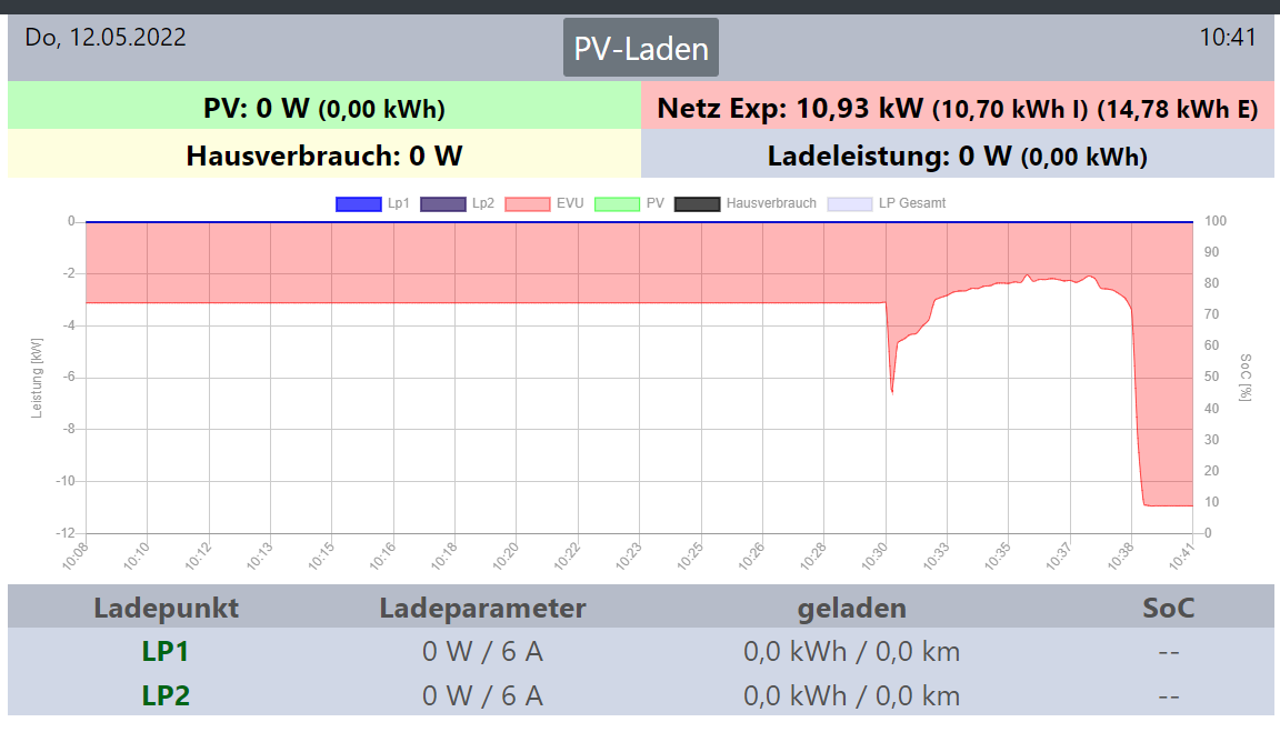

bei mir ist seit dem Update der Input zu PV und Hausverbrauch weg.
Das Monitoring im Fronius Solar.web funktioniert.
