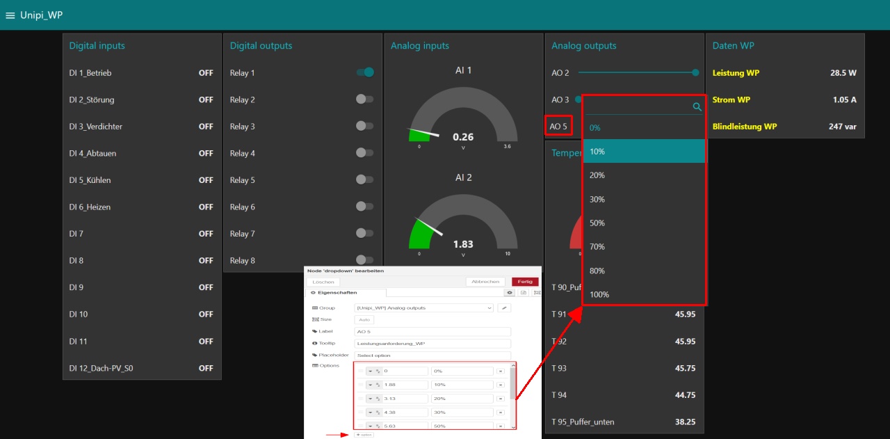

Die 0-10V sind bei der WP-Leistungsanforderung tatsächlich 8 Einzelstufen (inkl. Stop). Nun trifft man mit dem Slider nur selten die passende Voltzahl um z.B. auf 50% Leistung einzustellen.
Ich habe es jetzt mit dem "dropdown"-node des Dasboards umgesetzt. Funktioniert top. Links die Voltzahl - rechts dazu das passende %-Label. Das Ganze ist beliebig in den Zeilen erweiterbar.
