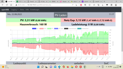

Ja, ich haba gemacht wie vorgeschlagen. Die Werte passen, Ausgabe sieht so gut aus.
Unten unter der LP1 Zeile steht noch die Zeile für den Verbr. der WP, jedoch werden im Status keine Gesamtsummen kumuliert. Die Summe für PV fehlt ja auch noch. Mal sehen, was morgen hier ausgegeben wird. Die Kum-Summe für den Hausverbrauch läuft anscheinend rückwärts Tat sie vorher auch schon, bis sie irgendwann verschwand.

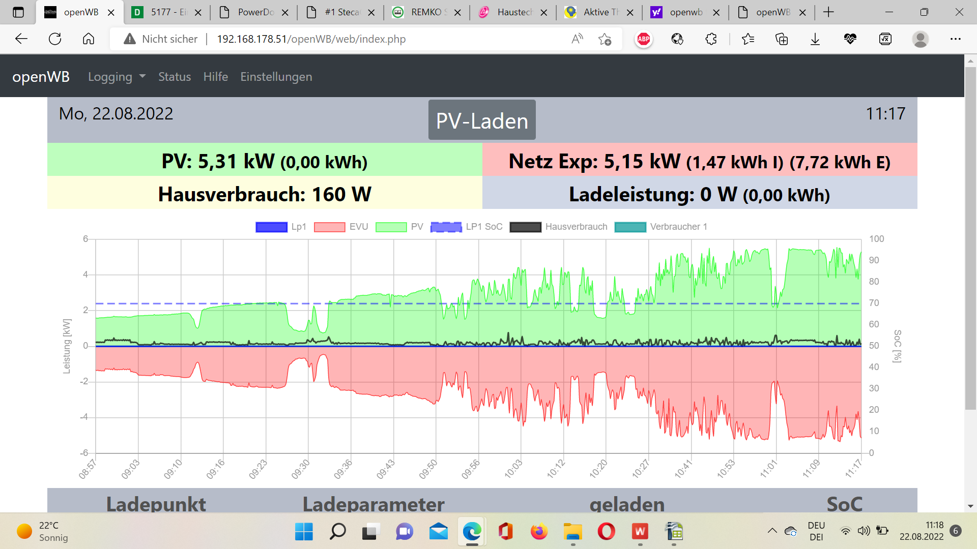

Bis jetzt steht fest, daß die aktuellen Werte für PV und Einspeisung sowie der Verbrauch für SH2, WP Remko passen. Jedoch werden die kumulierten Werte für PV nicht ausgewiesen Für den Hausverbrauch werden morgens zwar Werte ausgewiesen, die scheinbar über die Nacht aufgelaufen sind. Jedoch werden diese Werte im Laufe des Tages kontinuirlich abgebaut, so daß sie irgendwann nicht mehr erscheinen. Irgend Etwas rechnet hier falsch rein.

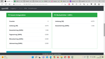

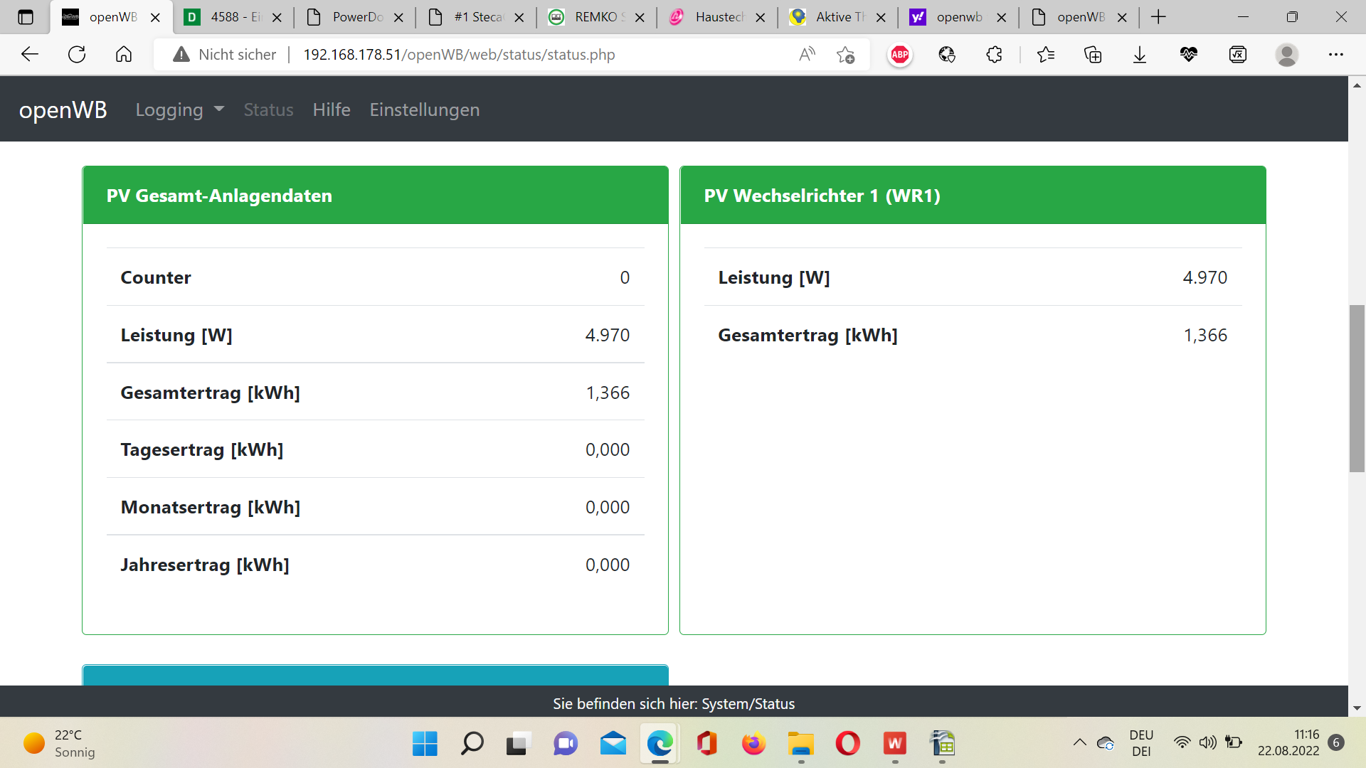

Um PV1-Status wird nur die aktuelle Leistung ausgewiesen- Den aufgelaufenen Zählerstand des 630 kann ich nur noch in der Zählertafel direkt am Zähler auslesen. Wurde in früheren Versionen erfaßt.
Für die WP-Remlo wird nur der aktuelle Verbrauch spwie der Tagesverrbrauch ausgewiesen, Der kumulierte Jahres-Gesamtverbrauch erscheint nicht mehr, wurde früher durch SH ausgewiesen.

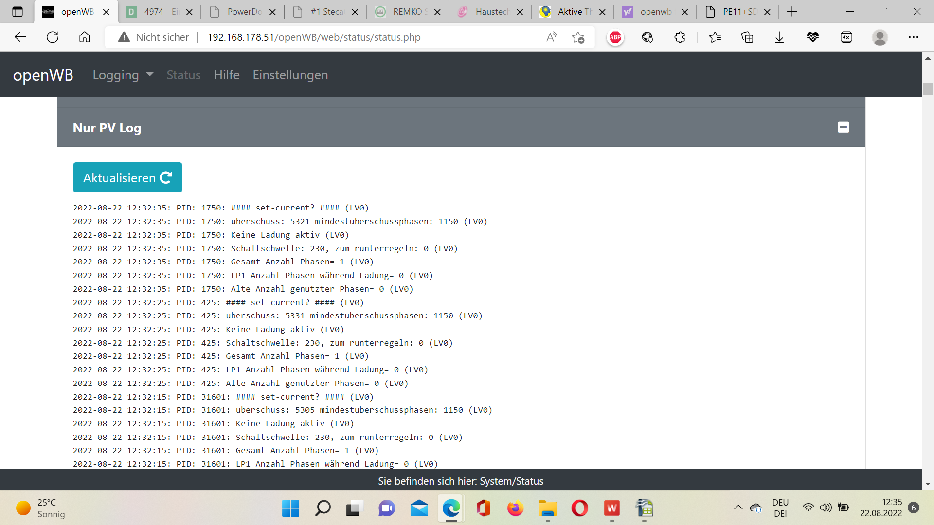

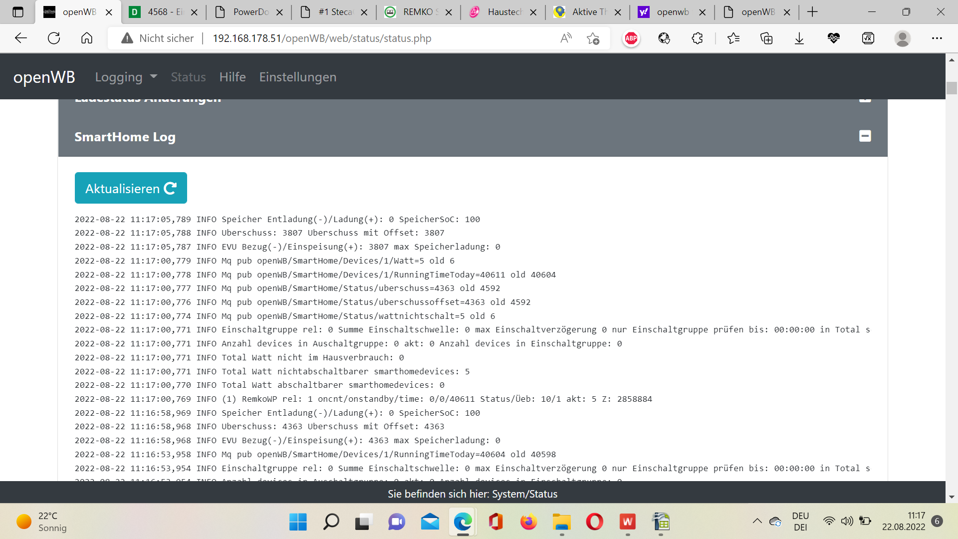

Unter SH-Log-Status kommen Daten; Ausdruck unten.
Gr miel13

folgendes kann ich erkennen:
1. SH2.0 für die WP:
Der Zählerstand des SDM120 wird scheinbar abgerufen. Lt. Log (Z: 2858884) z. Zt. bei 2.858,884 kWh.
Passt dieser Wert ca. mit dem Zählerdisplay?
Erhöht sich der Wert im Log mit der Zeit?
Warum keine Summe aus der Differenz zu 0:00 Uhr gebildet wird, weiss ich leider nicht.
2. PV1 Zählerstand:
Lt. Status wird dort ein Wert von 1,366 kWh angezeigt. Dieser erscheint mir viel zu niedrig. Er sollte eher als 1.366,xxx kWh angezeigt werden. Ich vermute dort einen Faktorfehler von wenigstens 1.000 in der Kit- Berechnung (ggf. Simcount??).
Das wäre der Grund, warum keine (sehr, sehr niedrige) Tagessumme gebildet wird, Haus natürlich dann auch falsch....
Du kannst im PV1- Modul mal mit dem "Kit mit flexibler IP" gegentesten.
Einträge wie folgt für SDM630: IP: 192.168.193.13 ID: 116 Port: 8899
Speichern nicht vergessen und dann bitte wieder Status/ PV posten. Ggf auch mal Restart.

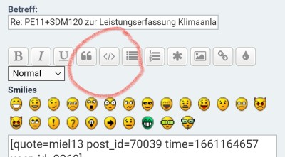

Edit: bitte mit Maus mehrere Durchläufe im SH- Log markieren, kopieren und in das Feld </> einfügen.

Ja zu 1: Der Wert im Statuslog SH stimmt =(Z: 2858884) z. Zt. bei 2.858,884 kWh. Wurd nur in der Liste unter SH2 nicht angegeben. der Tageswert wird aber in der Graph-Darstellung angegeben.
Nr.2: Der Wert 1366 kwh hat mich auch schon gewundert. Der Richtige Wert war gestern Abend 12154,07 kwh.
Mit der Änderung der IP für den 630 komme ich nicht klar, denn ich kann ja unter Modulkonfiguration unter PV Nichts an Parametern eingeben. Muß dafür der Zähler manipuliert werden?

Wenn, dann das Debug-Log mit Level 2 in das Feld "</>" !!
Edit:
