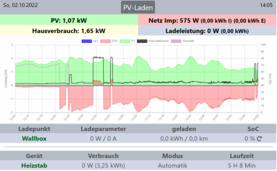

danke für die Erläuterungen. Ich habe weiter getestet. Bin bis 5 Sekunden runtergegangen. Ich habe jedoch nicht mehr den Eindruck, dass sich unter 10 s eine wesentliche Änderung im Regelverhalten vom Acthor ergibt.
- Regelverhalten bei 10 s Triggerfreuqenz
Es scheint jetzt auf jeden Fall richtig gut zu funktionieren. Wenn ich weitere Testreihen durchführen soll, dann gib Bescheid. Unterstütze hier gerne.

Ah das sieht gut aus, offensichtlich wird bei jedem Durchlauf acthor upgedatet. Danke für die Rückmeldung,
Jetzt müsste sich nur ein elwa Anwender zum testen finden,
