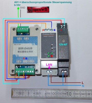

Anbei Foto der Anordnung (B ca. 100mm) und der Verdrahtungplan (! Es wird nur Ausgang A01 seitens oWB angesteuert !):

Verdrahtungsplan für den DA02 ergänzt.
viewtopic.php?p=74612#p74612
