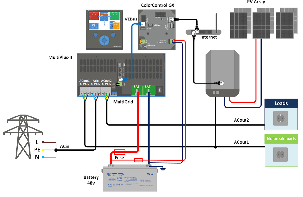

Danke für alle Hinweise. Nochmal kurz erläutert:
1. Mein Hausanschluss hat nur 3*32A und das packt der MP2 3000-Version. Ich könnte sogar Spitzenlasten mit Akku-Power darüber fahren.
2. Das komplette Haus und die AC Wechselrichter laufen auf AC out1. Die AC-WR können so auch im Inselbetrieb weiter den Akku laden.
3. Die openWB und die Sauna sind bei mir auf einer Phasenschiene und werden auf AC out2 angeschlossen. Da macht Esatzstrom keinen Sinn.
4. Eine PV Erweiterung kommt mit MPPT auf 48V und lädt die Akkus direkt oder wird gleich in AC verbraucht.
5. Bei mir wird eine WP im Frühjahr verbaut. Ich weiss noch nicht so genau ob die an ACout 1 oder 2 kommt. Wohl eher auf die 2.
Ich erhoffe mit von diesem Setup:
1. eine hohe Effizienz durch die Kombi AC und DC Wechselrichter.
2. Ersatzstrom der überall vorhanden ist, aber ja nicht genutzt werden muss. Wenn viel PV da ist, kann aber auch richtig gekocht werden.
3. Hohe Integration mit der openWB. Einfacherer Aufbau (Meter können raus).

Ein Bild hilft dem besseren Verständnis
aus https://eshop.neosolar.cz/userfiles/MGII_5.png ACout1 sind also die "no break = essential loads" (abgesicherte Lasten).
Das Ganze ist dann für 3p auch 3x aufzubauen. Ein schönes "Prepper"-Setup (in DE m.E. nicht sinnvoll, in abgelegenen Gebieten mit vielen Stromausfällen dagegen schon).
Interessant wird, wie bei Blackout die nicht Victron-zertifizierten AC-WR am ACout1 mit der Inselfrequenz zurechtkommen - vor allem wenn der Akku voll wird und Victron diese anhebt, um die AC-WR zum Abschalten zu nötigen.
update: Diese müssen das "frequenz shifting" beherrschen => s. hier: viewtopic.php?p=75293#p75293
Die Victron-MPPT-DC-WR sind sicher sehr effizient.
Würde man jedoch auf 2 der 3 geplanten MP2 verzichten und die AC-WR direkt am Grid betreiben, ist es wegen der entfallenden 2x MP2-Standbyverbräuche (24/7) noch effizienter. Allerdings ist dann bei Blackout keine 3p-Versorgung sichergestellt.
Bedenke auch, dass Dein Haus "durch" die MP2 versorgt wird. Geht dort etwas kaputt (es beinhaltet Technik) - ist es erst einmal dunkel. Da haben direkte Gridanbindungen aufgrund der Einfachheit einen deutlichen Vorteil.
Ich sehe dort aber die verfügbare Akkukapazität als viel wichtiger an als die volle Phasigkeit. 3p saugen den Akku beim Kochen und Laden schnell leer. Im Winter, wo der Akku sehr wahrscheinlich nicht voll ist, kürzt man sich damit die Überbrückungszeit für Blackout nur unnötig ein.
Funktioniert der Herd dagegen gar nicht erst, kann man den Akku auch nicht aus Versehen leer ziehen.
btw
Das Energymeter als unabhängige Messeinheit wäre mir persönlich das Heiligste. Im Vergleich zum übrigen Invest kostet es auch nur wenig. Dafür weiß man genau, was am EVU-Punkt abgeht.
Re: Sich den EM24 sparen! Virtuelles EM24 LAN mit EVU-Kit
Das muss natürlich zwingend gemacht werden. Laut Datenblatt sollten das beide Typen machen. Ich würde mit vollen Akkus einfach mal den AC in trennen, die Netzfrequenz am AC out 1 messen und kontrollieren ob die AC WR sich deaktivieren.aiole hat geschrieben: Mo Nov 14, 2022 3:17 pm Interessant wird, wie bei Blackout die nicht Victron-zertifizierten AC-WR am ACout1 mit der Inselfrequenz zurechtkommen - vor allem wenn der Akku voll wird und Victron diese anhebt, um die AC-WR zum Abschalten zu nötigen.
Die müssten beide abschalten. Also nicht geregelt werden-was mir aber reicht.
Der NA-Schutz, der ja in jedem WR vorhanden ist trennt u.a. unter 47,5Hz und über 51,5Hz innerhalb von max 200ms ab. Automatisches Anlaufen ist erlaubt.
Ich habe irgendwo gelesen, dass der Frequency-Shift im MP2 eingestellt werden kann.
