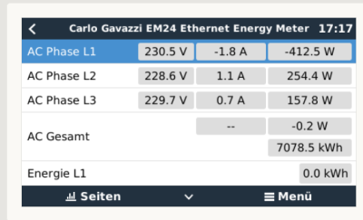

Hallo, ich habe folgenden Flow erarbeitet mit Unterstützung zweier Beispielen. Es war etwas Fummelarbeit, aber die Software von Carlo Gavazzi erkennt einen EM24 im LAN und zeigt alle Werte an.
Es werden auf allen 3p Volt, Ampere und Watt angezeigt. Gesamt saldierter EVU Wert. Netzfrequenz. Gesamt In- und Export.
Das Abfrageintervall ist 1s, das gibt keine Probleme. Ich habe allerdings auf 19200baud erhöht.

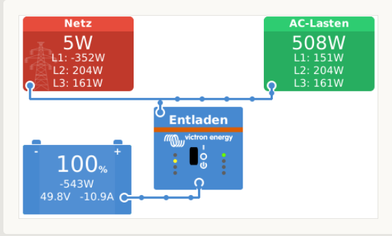

Testen kannst Du das gegen Venus OS - einen MP2 benötigst Du dazu nicht.
Wenn in Venus OS und im VRM Portal die Grid-Werte korrekt angezeigt werden, sollte es passen.

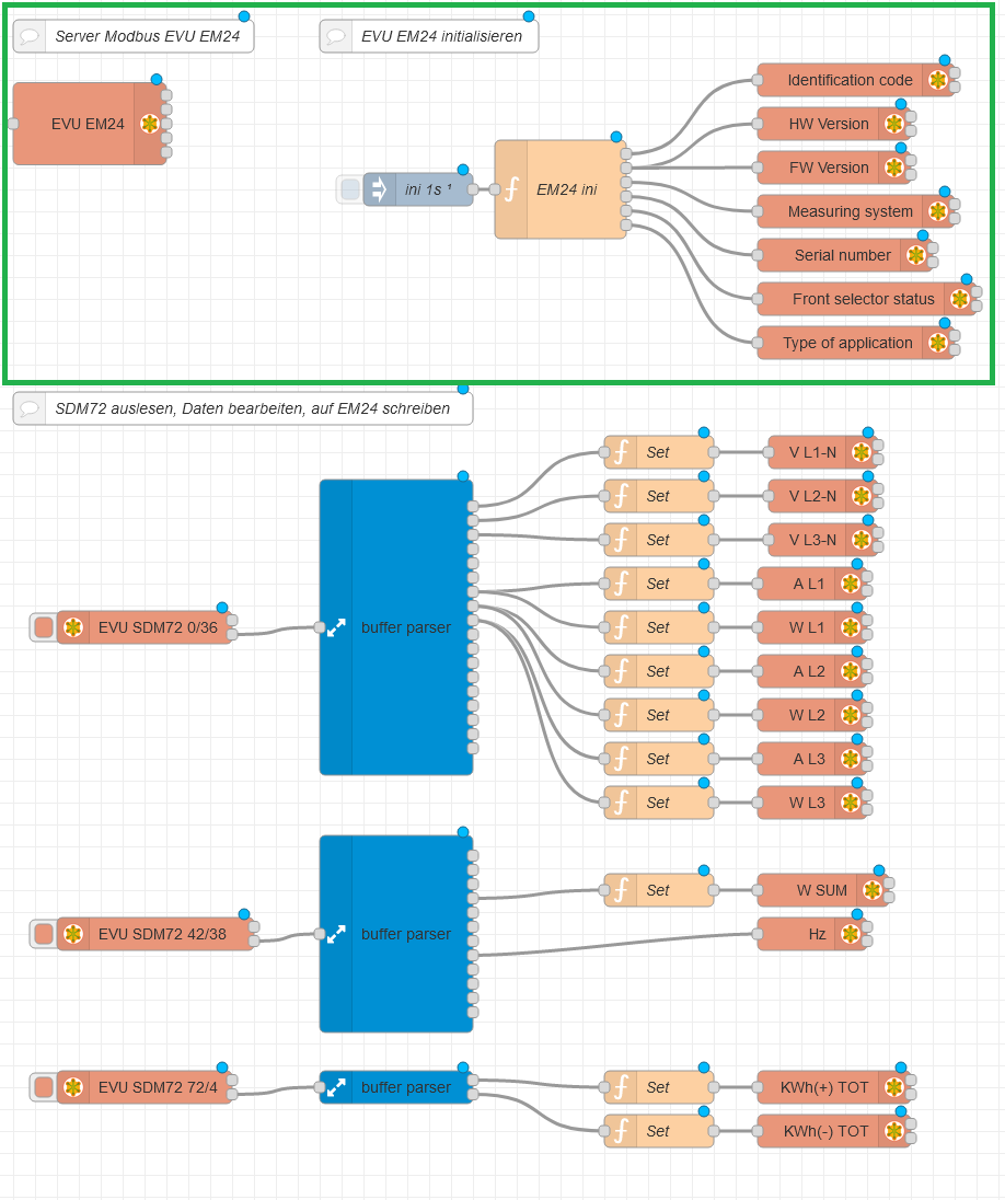

ich habe zwar kein Victron, aber was hast du denn da gemacht?
Im grünen Kasten wird der EM24 gefaked ? Einmal was registriert ? Den SDM72 habe ich definitiv wesentlich "hübscher" als flow:

Hallo Becker,
im grünen Kasten ist der Modbus Server an sich definiert. Dann muss zum Start der Typ, Firmware, Seriennummer usw. eingetragen werden. So wird der Meter-Typ wohl von mancher Software erkannt. Diese Daten sind statisch und werden nur einmal übertragen.
Bitte teile doch mal deinen Flow, schaut auch interessant aus, jedoch finde ich das mit der Parser ganz nett. Bei mir ist ja noch dann hinten dran die Wandlung in Float32 und das Register schreiben auf den EM24.
Der Victron stellt nach einer Minute die Arbeit ein wenn kein Meter mehr verfügbar ist. Das muss zur Sicherheit gemacht werden damit er eben die Zerifikate überhaupt bekommt. Es ist egal ob eine Emulation nicht mehr geht, der USB-Seriell Adapter defekt ist, oder der Netzwerkswitch defekt geht. Diese Sicherheitsstufe wird durch den Wechselrichter selbst gewährleistet.

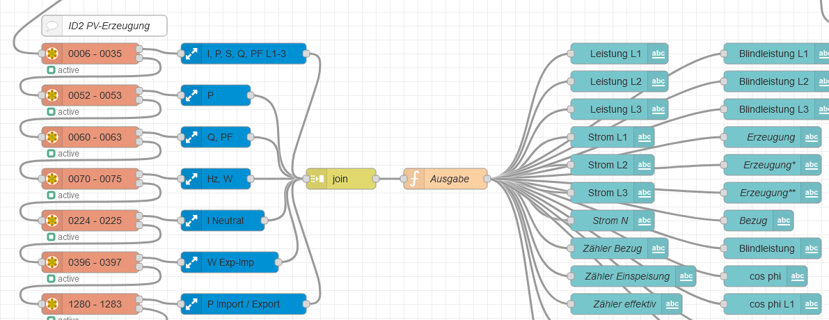

im Anhang die Abfrage von 3x SDM von mir.
Habe deinen flow falsch interpretiert: ich dachte der gaugelt dem Victron/VenosOS ein EM24 vor, aber irgendwie geht es um Carlo Gavazzi.
Finde auf github nur Python Skripte, die vom SMA HM oder Shelly oder Kostal EM Werte für den Victron als EM24 oder EMK310 faken und fragte mich ob es auch direkt in Node-Red geht..
