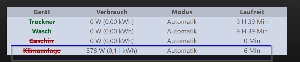

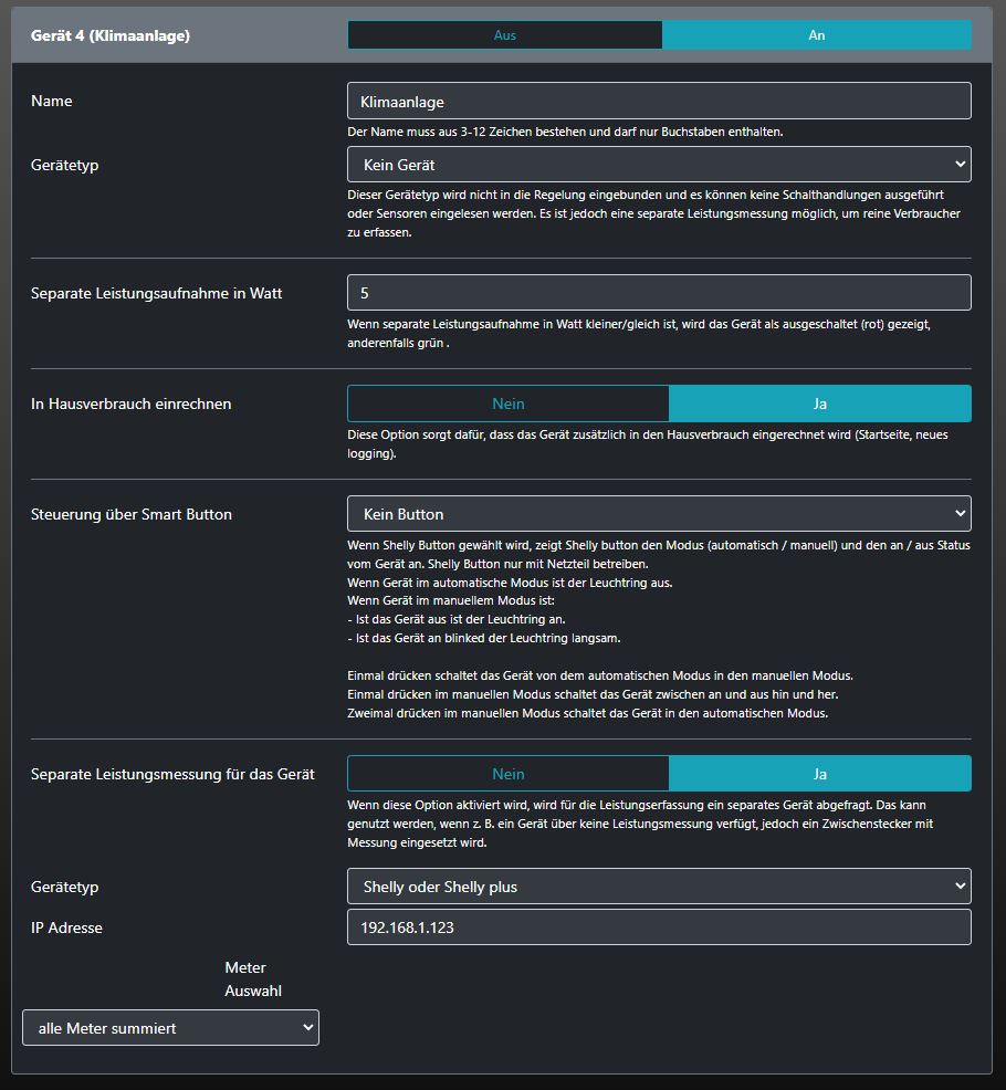

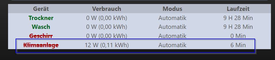

Ich habe vorhin noch ein Shelly verbaut für die Klimaanlage.
Das Teil soll nur messen und niemals schalten.
Also als "kein Gerät eingerichtet" und die Schwelle bei 5W gesetzt.
Hier ist interessant, dass die Schwelle auch ignoriert wird. Die läuft konstant mit 12W und wird trotzdem als inaktiv angezeigt.
Selbst mit mehr Stromverbrauch, bleibt es rot:
