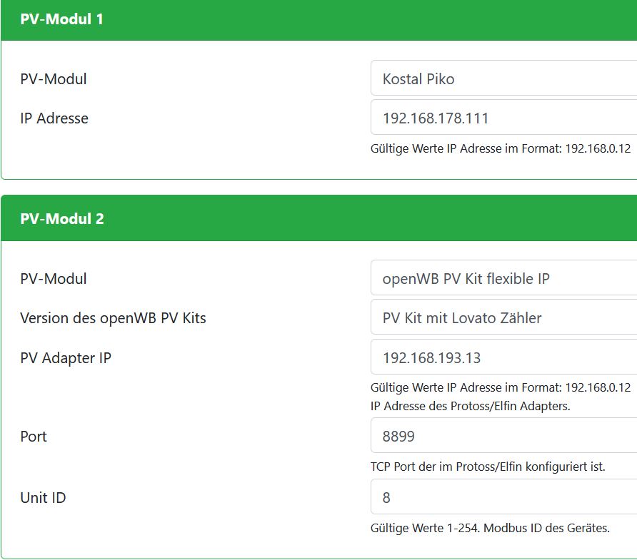

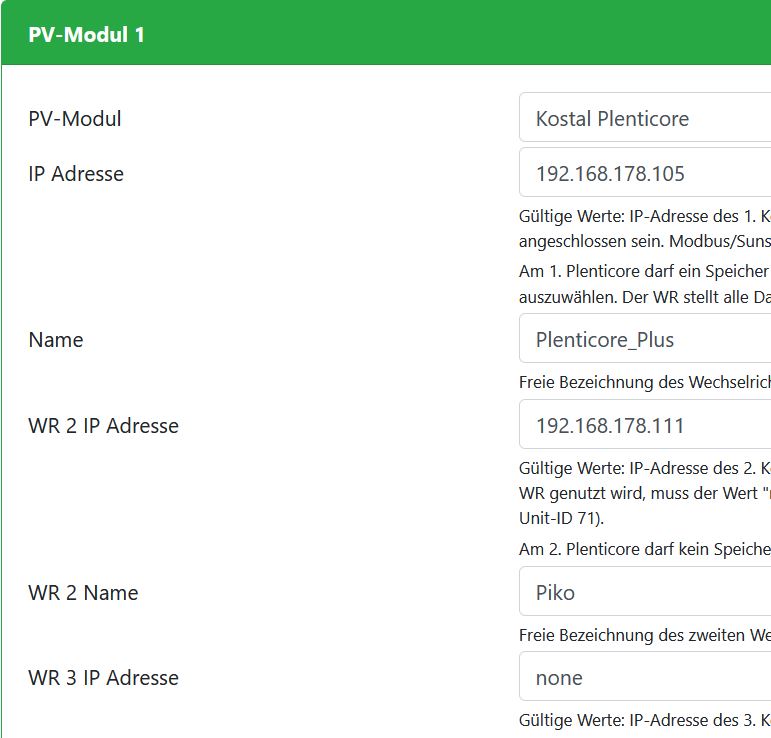

Nun habe ich es so in der PV Modulkonfiguration eingerichtet:
es wird aber trotzdem nur der Plenti ausgelesen und es
erfolgt keine Addition der beiden WR.
Im Plenti direkt lese ich gerade 480W aus und die oWB zeigt 415W an.

Probier das doch mal in pv2 mit flex.

Mafaldo hat geschrieben: Do Dez 22, 2022 11:26 am gut, WR ausgeschaltet im smarthome.
Gestern hast du das geschrieben:
Leider wird mir beim smarthome 2.0 - Gerätetyp - in der Auswahl kein Lovato angeboten.
Mein Zähler ist laut Rechnung ein PV-Kit welches aber laut letztem Aufruf nicht auf der .13
sondern auf IP 192.168.193.15:8899 gefunden wurde.
Dann müsstest du auch die IP 192.168.193.15 verwenden!!!

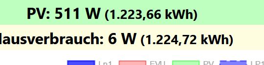

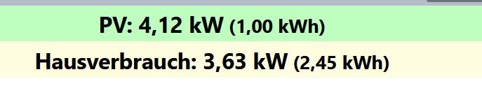

Einstellungen geändert:
nun wird zuviel angezeigt und es steigt weiter:
Ich drehe es nochmal.

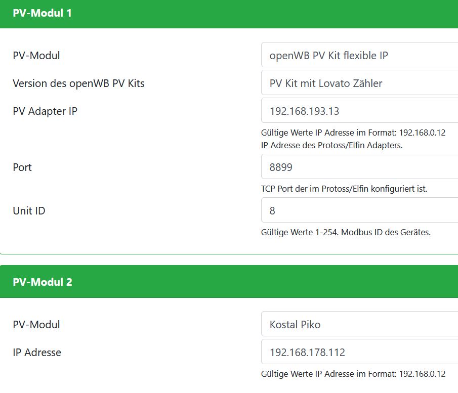

in der alten Einstellung ist es fast richtig:
Direkt im Plenti und Piko angezeigt: 410 und 309W
In der oWB: 622
Das ist ja fast richtig.
Ist jetzt ohne Lovato.

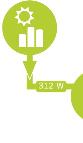

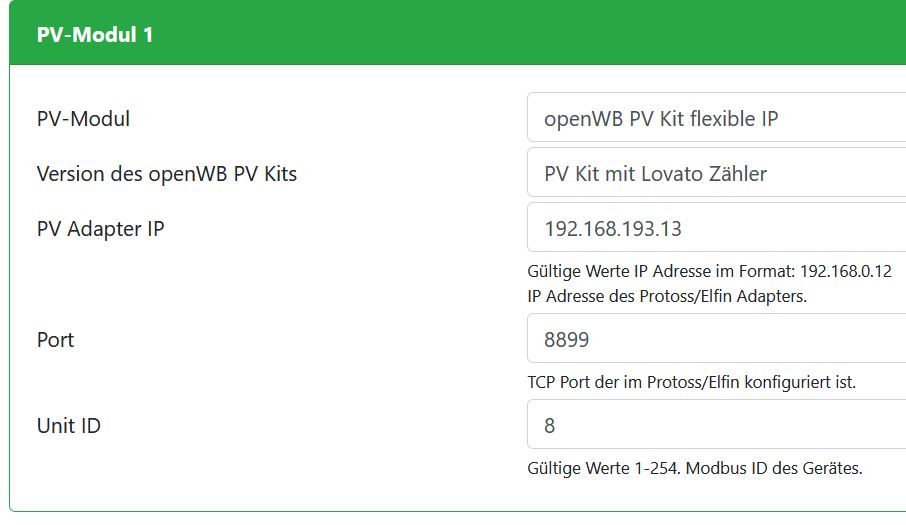

so ich hab jetzt nur mal den Plenti mit dem Lovato drin:
Dann hab ich dieses Ergebnis direkt im Plenti:
und in der oWB steht es so:

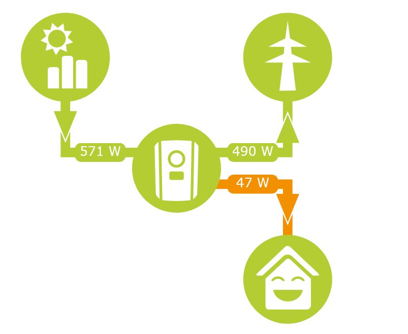

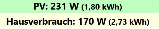

Gerade eben hat es sich wieder einsortiert:
und im Plenti ist es wieder ein bisschen mehr:
