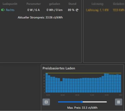

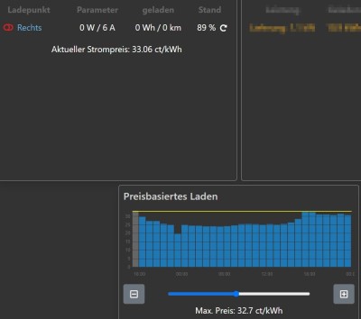

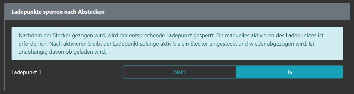

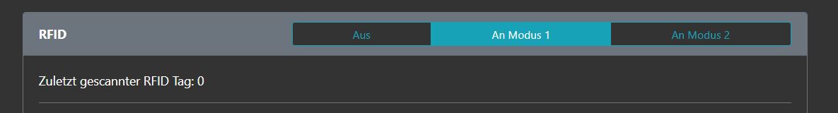

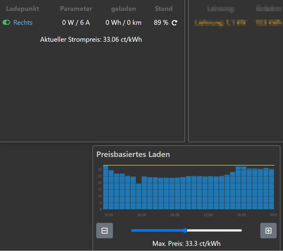

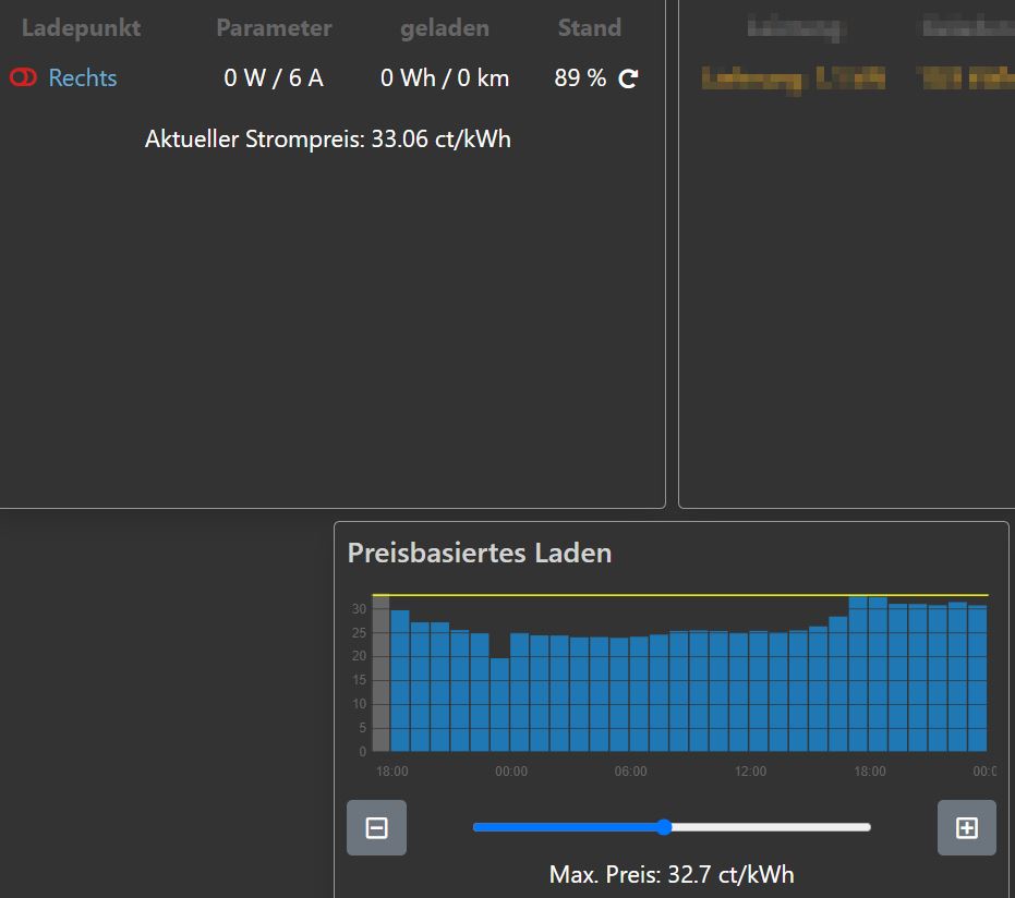

ich bin seit ein paar Tagen bei Tibber und habe festgestellt, dass das Sperren des Ladepunktes nicht mehr richtig funktioniert.
Ich habe Sofortladen, RFID Modus 1 und Sperren nach Laden eingestellt.
Wenn jetzt der Strompreis unter der eingestellten Grenze liegt wird der Ladepunkt immer entsperrt, ohne dass der RFID Chip benutzt werden muss.
Erst wenn der Preis höher ist, wird der Ladepunkt gesperrt.
Ebenso ist nach jedem Neustart der Ladepunkt entsperrt.
openWB Version: 1.9.291 (2023-01-30 11:31:59 +0100 [c39245be] )
Braucht ihr noch Logs dazu?
