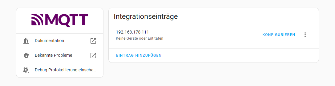

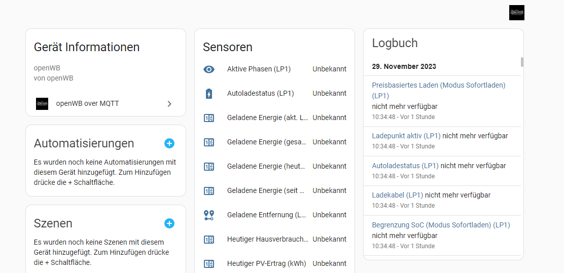

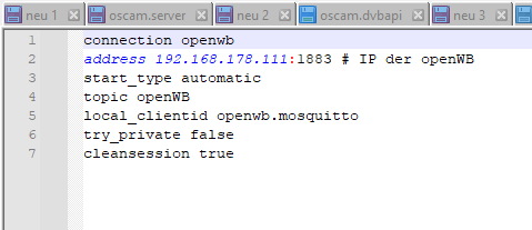

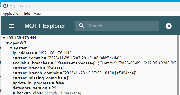

mr-openwb
Beiträge: 12
Registriert: Mi Nov 29, 2023 10:27 am
Re: Homeassistant mit mqtt
Beitrag von mr-openwb »
Gute Tag, bei mir kommen auch keine Daten an.. vielleicht hat ja jemand ein Tip

Heavendenied
Beiträge: 793
Been thanked: 38 times
Beitrag von Heavendenied »
Dein Topic ist unvollständig.
Am besten mal den Thread lesen und dann entscheiden ob du es einfach lösen willst (und damit auch eigentlich nur zu lesende Werte in die openWB zurück schreibst) oder ggfs mal versuchen willst was ich eingetragen habe.
