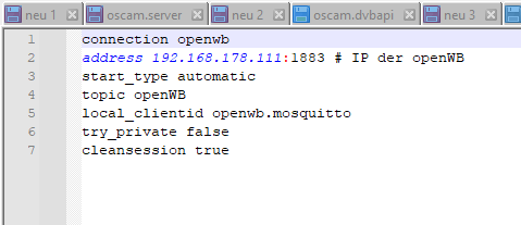

Gute Tag, bei mir kommen auch keine Daten an.. vielleicht hat ja jemand ein Tip

p für mich. Grüße

Dein Topic ist unvollständig.
Am besten mal den Thread lesen und dann entscheiden ob du es einfach lösen willst (und damit auch eigentlich nur zu lesende Werte in die openWB zurück schreibst) oder ggfs mal versuchen willst was ich eingetragen habe.
