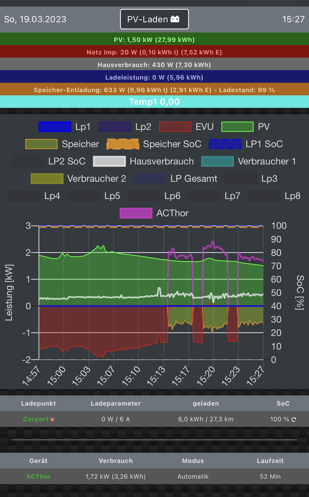

				Hi Oliver,
hier die Infos:
Die Einstellungen hänge ich auch an. Gibt es eine Möglichkeit die Einstellungen in Text zu exportieren und nicht per Screenshot?
Hier die Infos zum ACThor. Maximal Laden/Entladen Speicher ist 6000.

				Ich verstehe es nicht: Müsste der ACThor nicht hier bei fallender PV-Leistung runter regeln und die Differenz zwischen Hausverbrauch und PV-Leistung ausgleichen?

ich weiß es ist Wochenende, aber hat hier niemand eine Idee. Ist halt ein Sonntag an dem man unterschiedlich Einstellungen testen kann.
Ich habe hier das Gefühl, daß die Regelung des Thor über die OpenWB nicht funktioniert. Das Gerät kennt ein und aus. Dazwischen tut sich wenig. Es werden für die eingestellten 3 Minuten Laufzeit für die Ausschaltschwelle die maximalen 4kW gezogen. Dann schaltet sich das Gerät ab, der Speicher lädt wieder in Richtung 100% und wenn die erreicht sind und die Speicherladung runter geht und somit Netzexport erfolgt, schaltet die OpenWB den Thor wieder auf volle pulle und das Spiel wiederholt sich.
Leider nicht befriedigend. Hat vielleicht jemand eine Idee? Vielen Dank.

				von w.Macx
				Ich habe die Einstellungen so vorgenommen wie im Menü beschrieben.
Also Modbus TCP und Zeit 120s.
Und der Thor zeigt die regelnde IP Adresse auch an. Es wird auch etwas geregelt wenn ich das richtig sehe.  Aber leider zu wenig. Wenn der Thor eingeschaltet wird zieht er immer aus dem Speicher.
