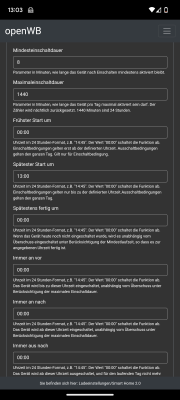

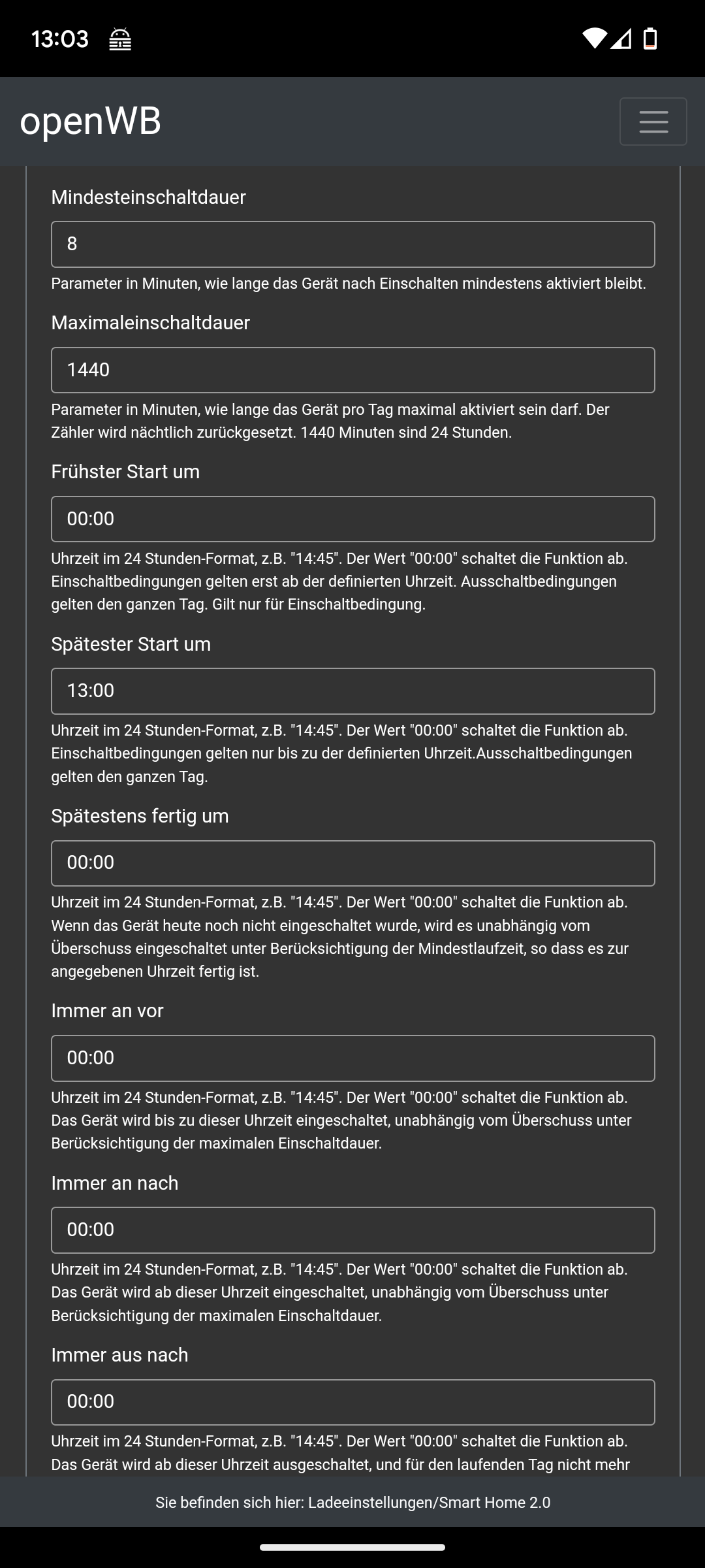

Seit geraumer Zeit hat bei den Smarthome-Geräten (Shelly 2) die Einstellung 'Spätester Start' keinen Effekt mehr.
Hier die Logs dazu (betroffen ist Gerät 1, "Kaffee"):

Spätester Start um
Heist dass danach die Einschaltbedingung nicht mehr geprüft wird. (D.h es wird nicht mehr eingeschaltet).
Wenn du es nach 13:00 immer angeschalteh habe willst ist der parameter immer an nach.

Aahh, danke! Ich hatte es missverstanden und gedacht es bedeutet "Spätestens dann starten", also wenns bis dahin mit den Einschaltbedingungen nicht hingehauen hat, dann lege um die Uhrzeit los. Also wie, "Spätestens fertig bis", nur, dass die Mindstlaufzeit nicht einberechnet werden muss.okaegi hat geschrieben: Fr Mär 24, 2023 12:29 pm Spätester Start um
Ich hatte davor mal "Immer an nach" in Betrieb und bin damit gut gefahren. Bei einer neuen Konfiguration hatte ich mich dann mit der Wahl "Spätester Start um" offensichtlich vertan.
