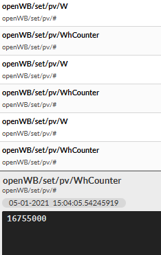

Mit mqtt.fx konnte ich jetzt sehen, dass die PV Werte übertragen werden. Aber es kommt nichts bei openWB an.
Was läuft da noch falsch?
